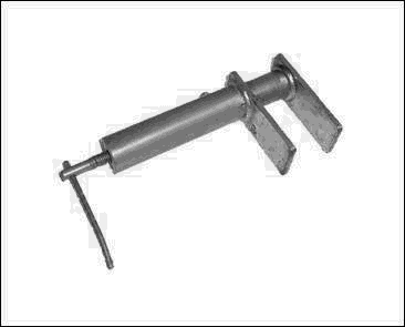

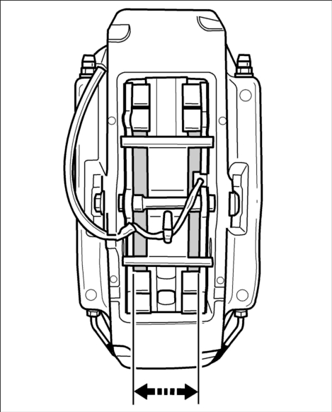

3. Несильно и равномерно отжать тормозные колодки с помощью приспособления для утапливания поршней (заменяет P83) NR.144, -стрелка направления- . Следить за тем, чтобы из бачка не вытекала тормозная жидкость. При необходимости откачать.
4. Отсоединить тормозной суппорт от колесной стойки и подвесить в колесной нише (гидравлическую тормозную систему не открывать!).

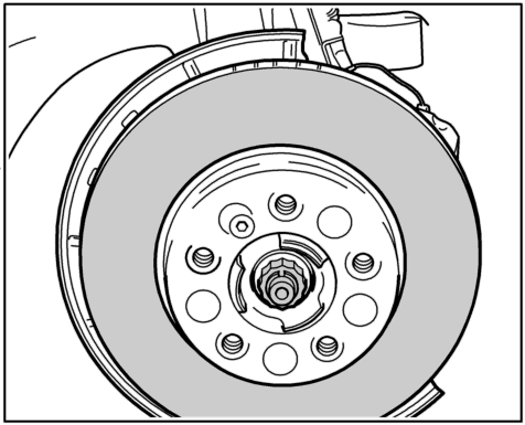

5. После удаления крепежного винта снять тормозной диск. При необходимости слегка ударить по диску резиновым молотком.
Монтаж переднего тормозного диска
При монтаже не перепутать левый и правый тормозные диски!
Отличительный признак: номер запчасти! На лицевой поверхности тормозных дисков нанесены буквы R (правый) и L (левый)!
1. Все детали проверить на безупречное состояние и при необходимости заменить.
2. Прочистить торцевую и центрирующую поверхность тормозного диска, а также ступицу колеса. Затем нанести на центрирующую поверхность ступицы колеса сверхтонкий слой Optimoly TA.
3. Установить тормозной диск. Соблюдать момент затяжки

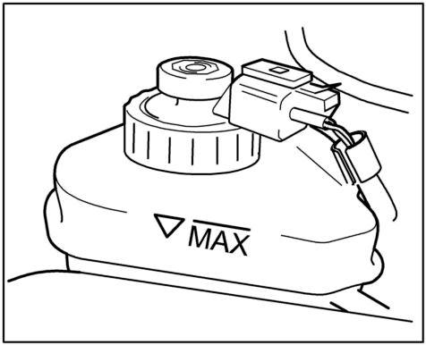

8. Проверить уровень тормозной жидкости и в случае необходимости - откорректировать. Уровень должен находиться между отметками → см. рисунок MAX и MIN.
