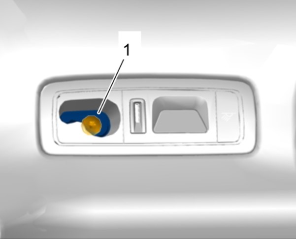

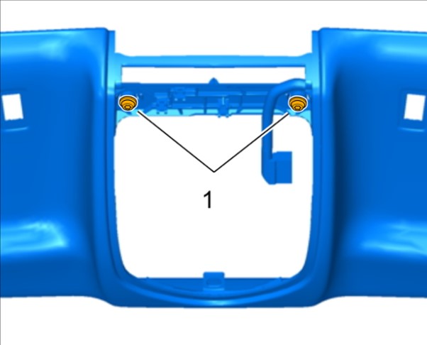

1 Вывернуть винты -1- обивки потолка под потолочной консолью.

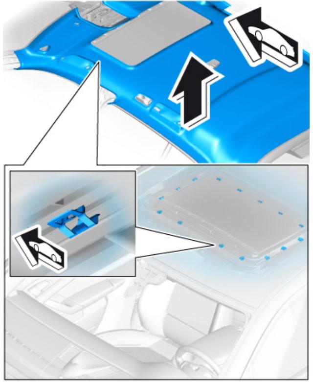

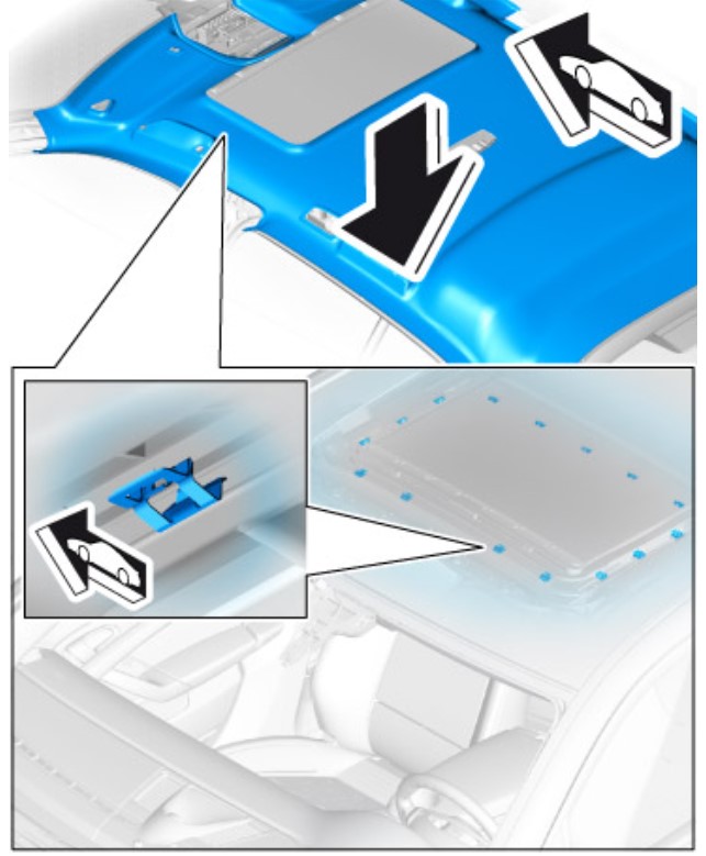

2 Разблокировать обивку потолка в области выреза сдвижного люка на крепежных зажимах (только на автомобилях со сдвижным люком).
2.1 Проверить на деформацию крепежные зажимы обивки потолка в области выреза сдвижного люка, при необходимости, заменить.

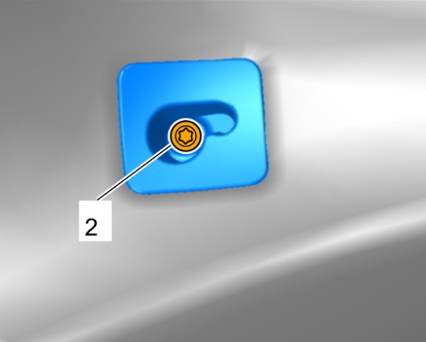

3 Вывернуть винты -2- на креплении накладки сетки багажного отделения на стойке D.

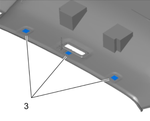

4 Отсоединить обивку потолка от кузова на зажимах -3- сзади.

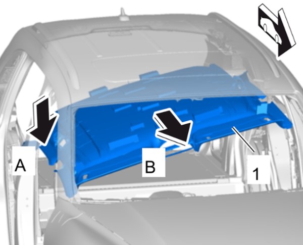

8 Извлечение обивки потолка осуществляется втроем.
8.1 Первый человек стоит со стороны водителя
8.2 Второй человек стоит со стороны переднего пассажира
8.3 Третий человек стоит у багажного отсека

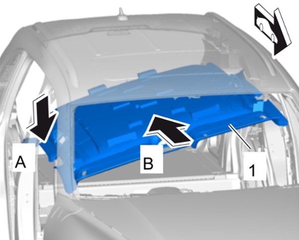

9 Вынуть обивку потолка.
9.1 Опустить обивку потолка -1- со стороны переднего пассажира как можно дальше вниз -A-.
9.2 Вынуть обивку потолка -1- назад через проем задней крышки -B-.

1 Ввести обивку потолка -1-.
1.1 Ввести обивку потолка в автомобиль через проем задней крышки -B-.
1.2 Опустить обивку потолка -1- со стороны переднего пассажира как можно дальше вниз -A-.

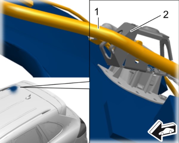

2 Осторожно прижать обивку потолка вниз и зафиксировать электрический провод -1- в креплении -2-.
3 Приложить обивку потолка к потолку автомобиля и зафиксировать крепежные зажимы -3- в задней части кузова путем прижатия.
4 Проверить крепежные зажимы обивки потолка в области выреза сдвижного люка на наличие деформации, при необходимости заменить их.
5 Зафиксировать обивку потолка в области выреза сдвижного люка с помощью крепежных зажимов (только в автомобилях со сдвижным люком).
6 Вкрутить винты -1- в крепление накладки сетки сбоку и затянуть с моментом.
7 Вкрутить винты -2- в крепление накладки сетки в багажном отсеке сзади и затянуть с моментом
8 Ввернуть винты обивки потолка под потолочной консолью -1-.

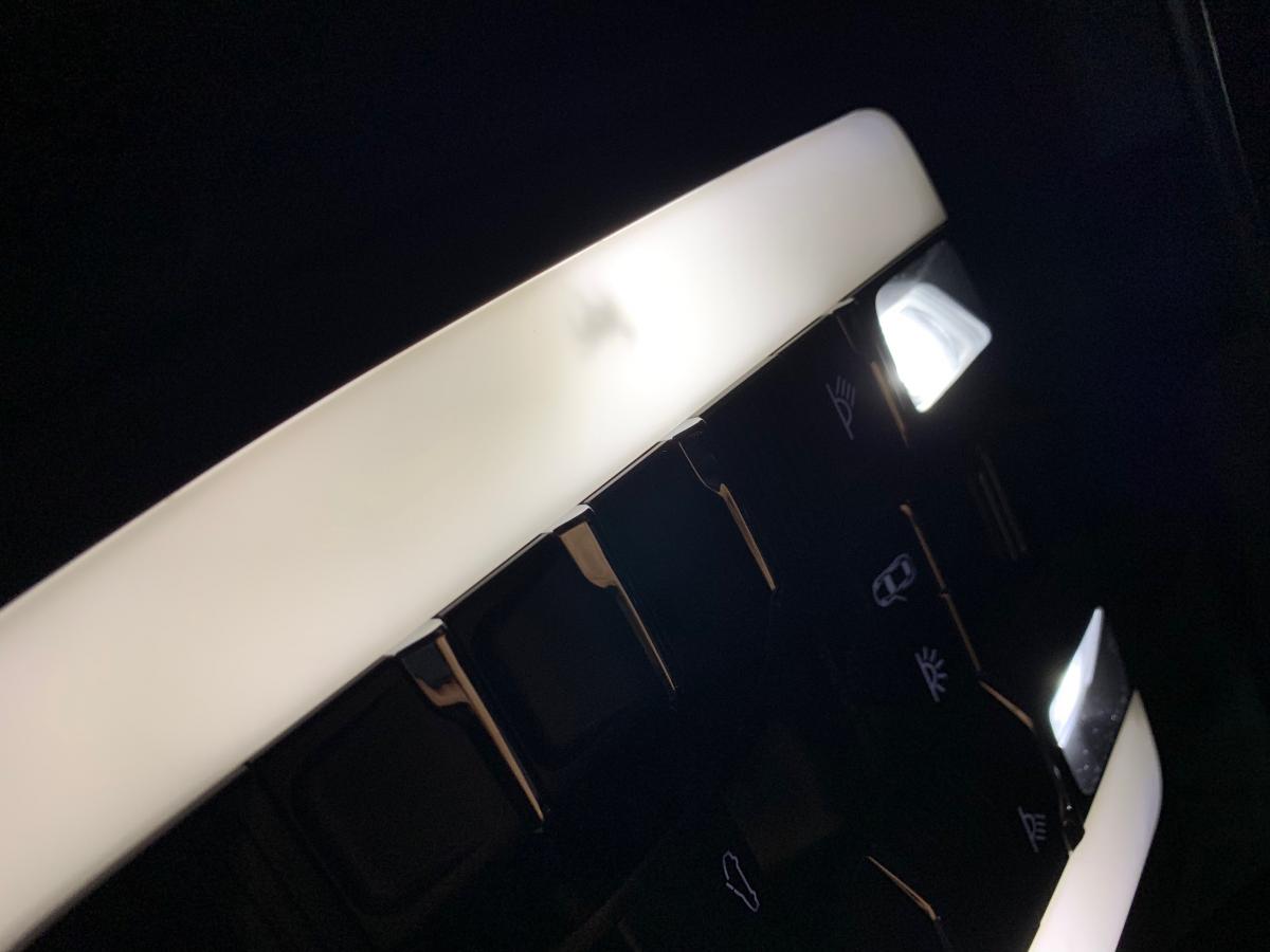

Вопросик параллейно, как снять освещение это, насекомое у меня там выход найти не может

Сообщение от AndreyKRG Посмотреть сообщение
https://forum.cayservice.ru/showthre...667#post128667
