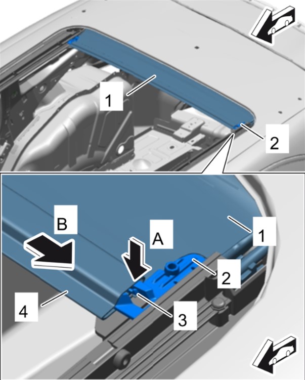

1 Снять растяжку солнцезащитной шторки.
1.1 Нажать на фиксатор -3- с левой стороны -A-.
Название: Высвобождение растяжки слева.jpg
29.09.2020, 22:16   #3
1.2 Сдвинуть растяжку -4- полностью к левой стороне -B-.
1.3 На противоположной стороне сдвинуть растяжку -4- назад с ползуна шторки -2--C-.
1.4 Полностью снять растяжку -4- с солнцезащитной шторки -1- сбоку.

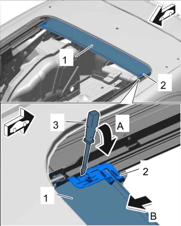

2 Осторожно поднять фиксирующий крюк на ползуне шторки -2- с помощью плоской отвертки -3--A- и вытянуть солнцезащитную шторку -1- с захватом -4- из ползуна шторки -2- назад -B-.

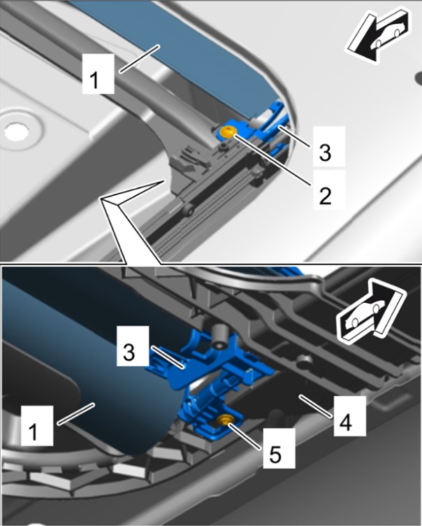

3 Вывернуть крепежные винты направляющей -3- сверху -2- и снизу -5-.

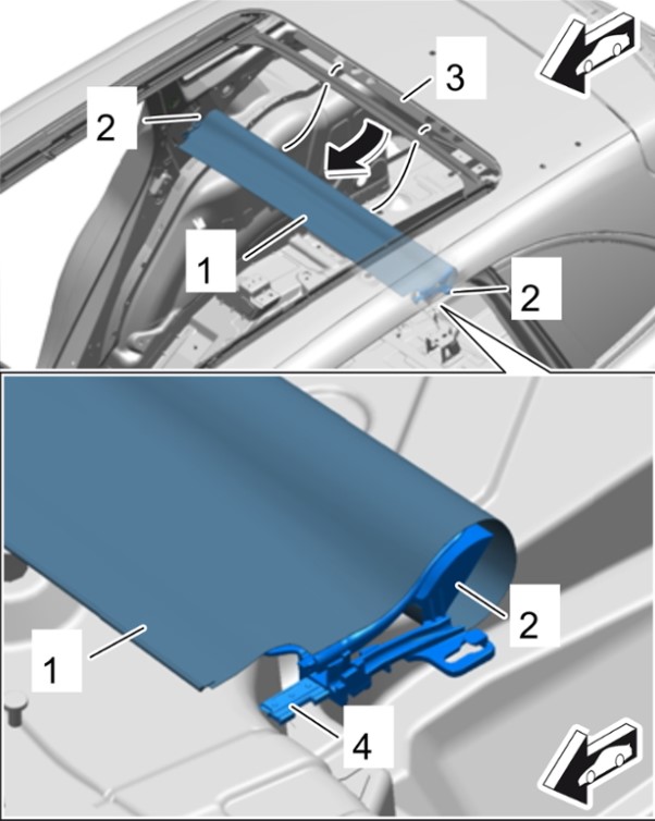

4 Полностью вытянуть солнцезащитную шторку -1- с базирующими элементами шторки -2- и захватами -4- из кассеты шторки -3--стрелка-.

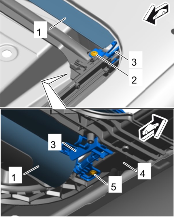

2 Ввернуть винты крепления направляющей-3- сверху -2- снизу -5- к раме -4- и затянуть.
Момент затяжки 3 Nm

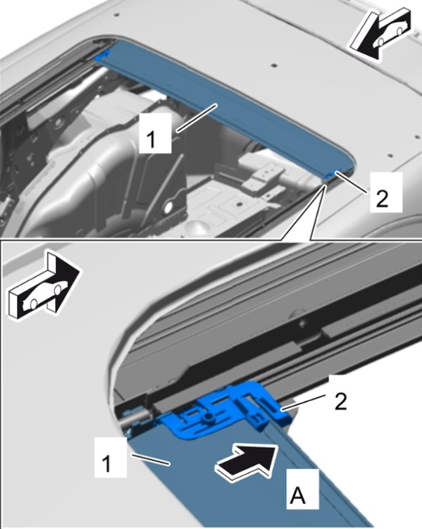

3 Ввести солнцезащитную шторку -1- с захватом -4- в направляющую -A- до фиксации захвата на ползуне шторки -2-.

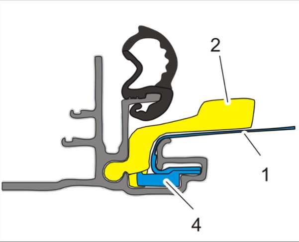

04.10.2020, 19:07   #10
Следить за правильной укладкой ткани. Укладка ткани
