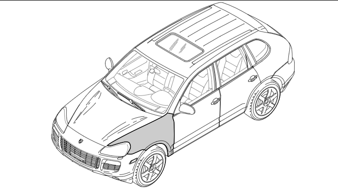

Демонтаж крыла

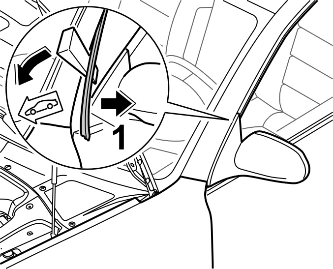

1. Открыть переднюю дверь.

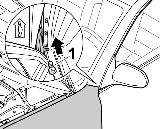

2. Отсоединить декоративную планку крыши -1- в зоне стойки А -стрелки- .
3. Вывернуть крепежный винт -1- на стойке А -стрелка- .

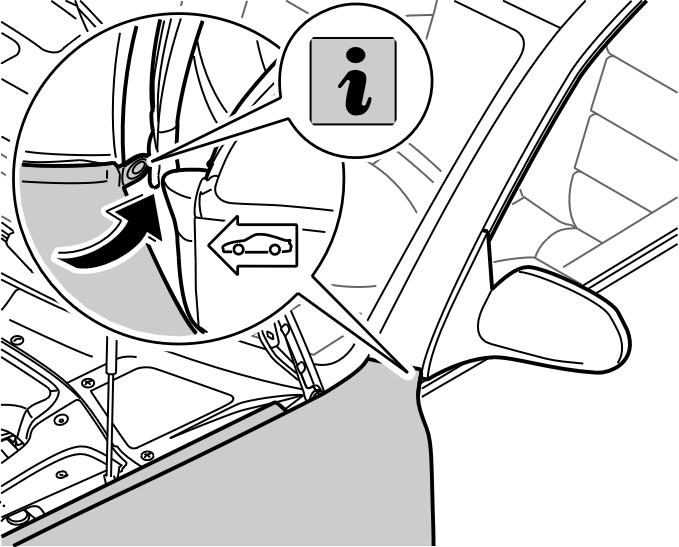

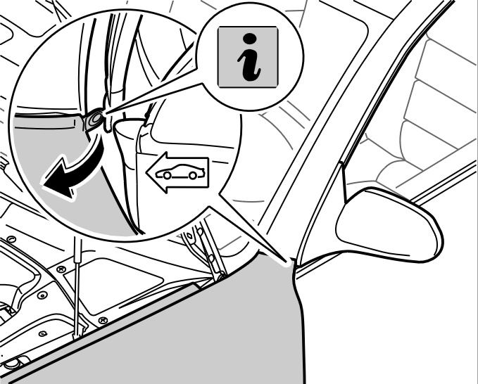

информация
Из-за контура крыла крепежный язычок для демонтажа крыла должен быть деформирован. Если крыло после снятия будет установлено повторно, то при снятии нужно нагреть краску в зоне крепежного язычка с помощью фена.
4. Крепежный язычок примерно на 70° -в направлении стрелки- загнуть.

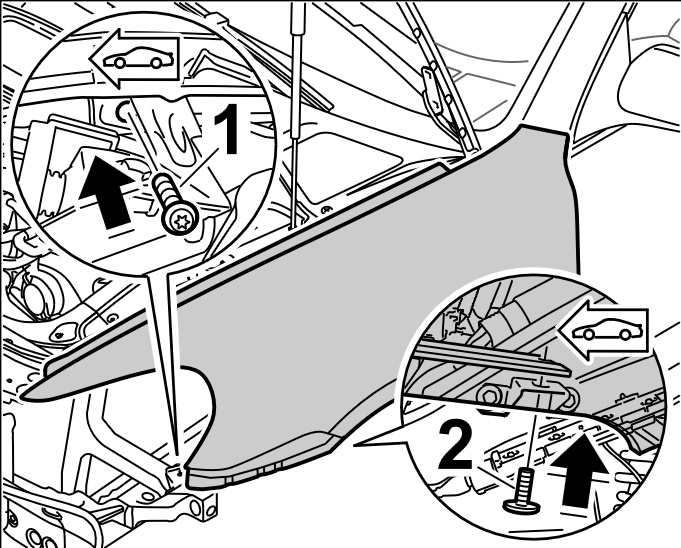

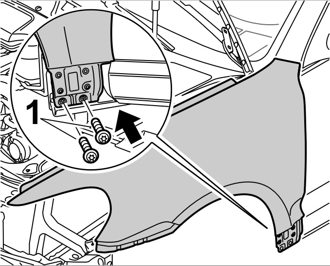

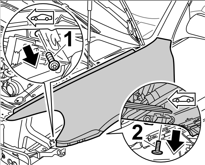

5. Крепежные винты -1- и -2- вывернуть -стрелки- .
6. Крепежные винты -1- вывернуть -стрелка- .

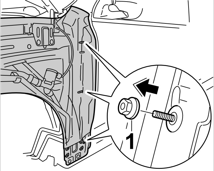

7. Отвернуть крепежные гайки -1- на стойке А -стрелка- .

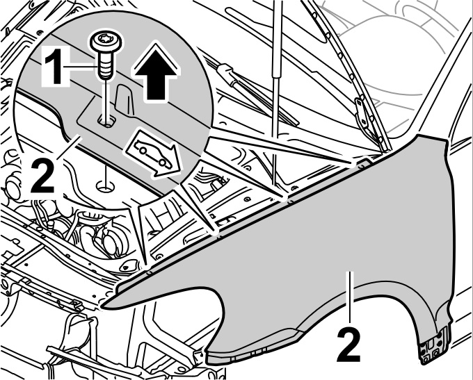

8. Вывернуть крепежные винты -1- верхнего фланца -стрелка- .
9. Крыло -2- снять.

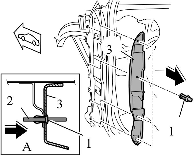

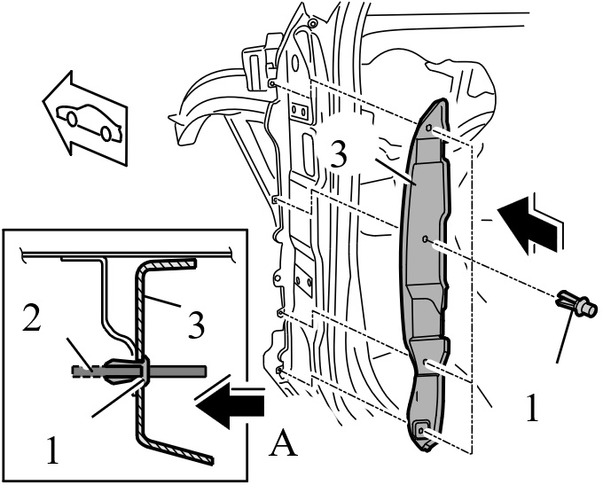

Демонтаж накладки крыла
информация
Описание демонтажа и монтажа накладки крыла приводится для снятого крыла.
Если накладка крыла снимается при установленном крыле, то переднюю дверь следует снять.
1. Штифты -2- распорных заклепок -1- вытянуть ( -стрелка A- ), пока заклепки -1- не освободятся полностью.
2. Cнять распорные заклепки -1- и накладку крыла -3- .
Монтаж панели крыла
1. Привести панель крыла -3- в правильное положение и зафиксировать насечными заклепками -1- .
2. Штифты -2- насечных заклепок -1- вдавить ( -стрелка A- ).

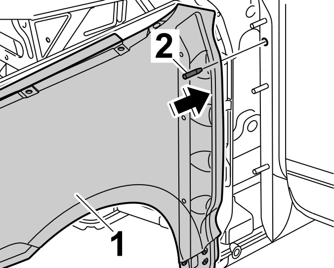

Монтаж крыла

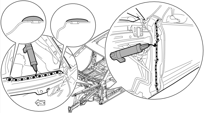

2. Герметизировать крыло.
2.1. Перед монтажом крыла нанести на указанные части фланца распыляемый герметик толщиной примерно 3 мм.
3. Установить крыло -1- на шпильки -2- стойки A -стрелка- и приложить к стойке А.

5. Вкрутить винты крепления -1- -стрелка- и слегка притянуть.
6. Вкрутить винты крепления -1- -стрелка- и слегка притянуть
7. Вкрутить винты крепления -1- и -2- , -стрелки- - и слегка притянуть.
информация

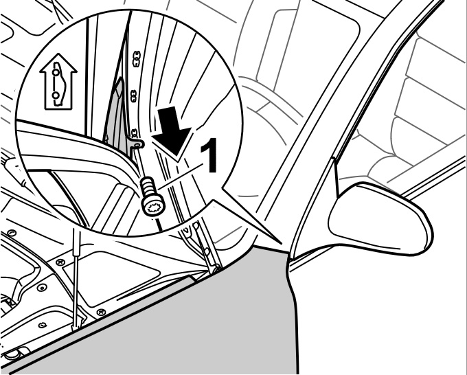

Из-за особенностей контура крыла крепежный язычок для установки крыла необходимо деформировать. При установке лакокрасочное покрытие в области крепежного язычка необходимо прогреть феном.
8. Приложить крепежный язычок к стойке A -стрелка- .
9. Вкрутить винт -1- в стойку А -стрелка- и слегка притянуть.

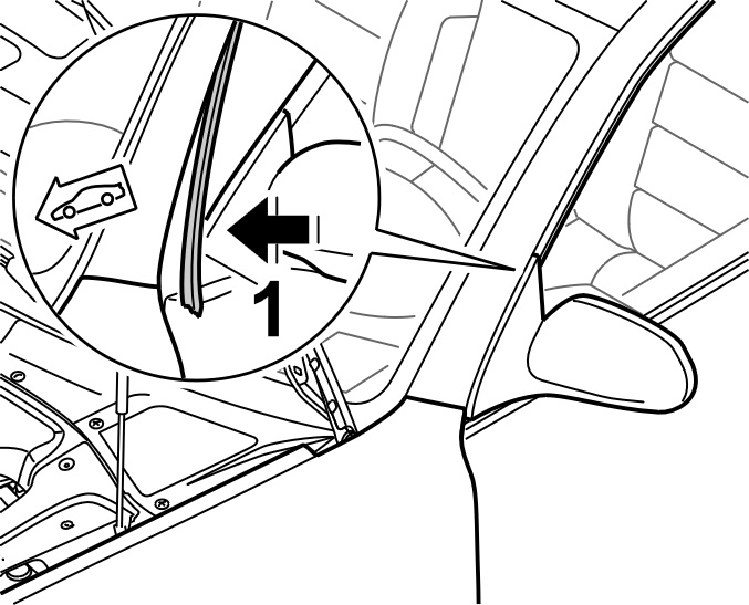

10. Заклипсовать декоративную накладку крыши -1- в области стойки A в скобах -стрелка- .
