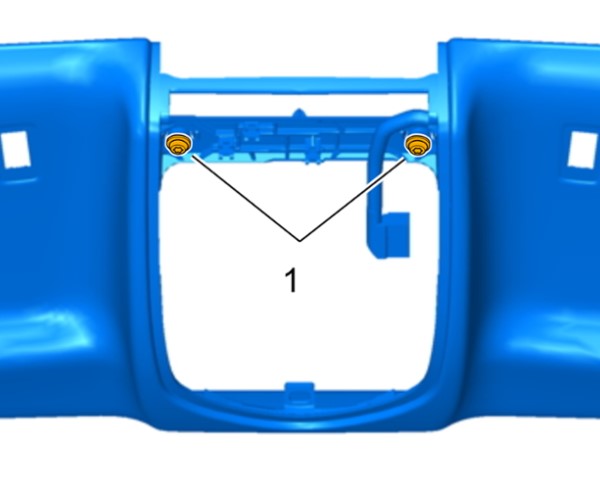

1 Выкрутить винты -1- обивки потолка под потолочной консолью.

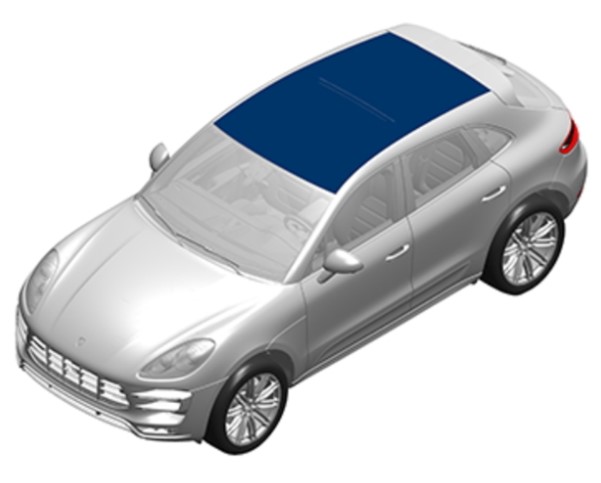

2 Только для автомобилей с панорамной крышей

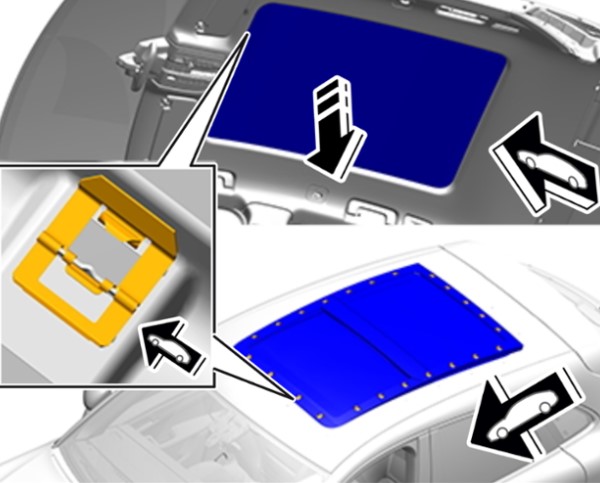

Осторожно отсоединить обивку потолка в области проема крыши от декоративной планки.
2.1 Проверить крепежные зажимы обивки потолка в области проема крыши на наличие деформации, при необходимости заменить.

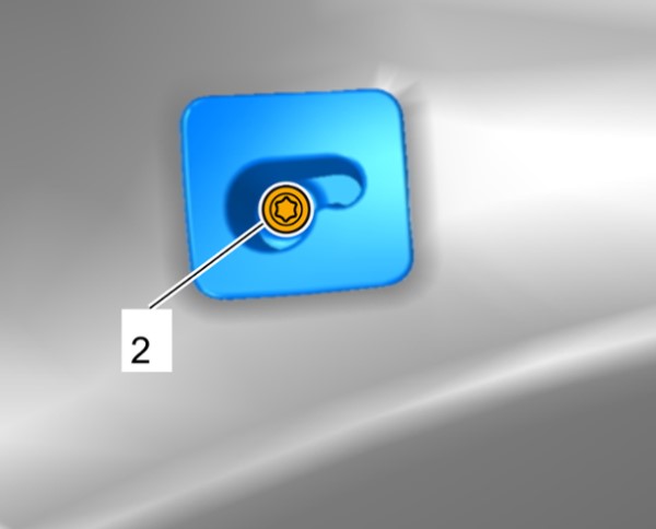

3 Выкрутить винты -2- из крепления накладки сетки багажного отделения на стойке D.

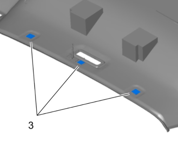

4 Отсоединить обивку потолка в точках крепления -3- сзади от кузова и снять ее.

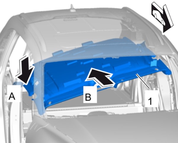

9 Извлечь обивку потолка.
9.1 Опустить обивку потолка -1- со стороны переднего пассажира как можно дальше вниз -A-.
9.2 Извлечь обивку потолка -1- движением назад через проем задней крышки -B-.
