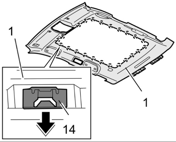

Владимир, или кто еще в курсе, подскажите пожалуйста, как снимается обшивка потолка в районе панорамы на каене 957? точнее вокруг нее, на чем она держиться?
Ну очень плотно сидит... пробовал тянуть и рывками, ни капельки не пошла. Даже подцепиться особо никак и нечем, вплотную сидит к рамке панорамы. Того и дела боишся че нить поломать или загиб оставить на потолке.

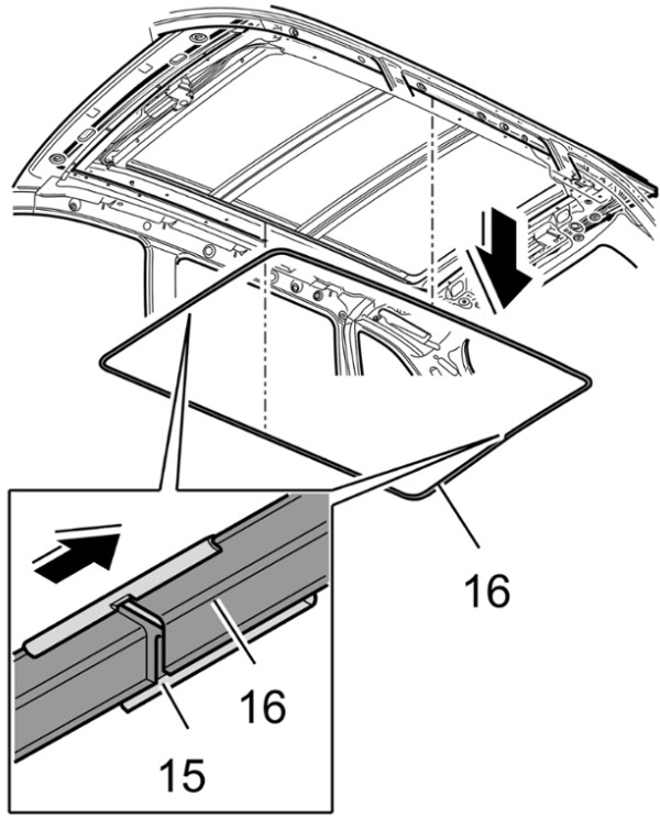

1 Отсоединить обшивку потолка -1-по периметру выреза модуля крыши -круг-от клипс-фиксаторов-14-.
2 Сдвинуть скобы -15-сзади и спереди защитной рамки -16-в сторону и снять обе части защитной рамки -16-.

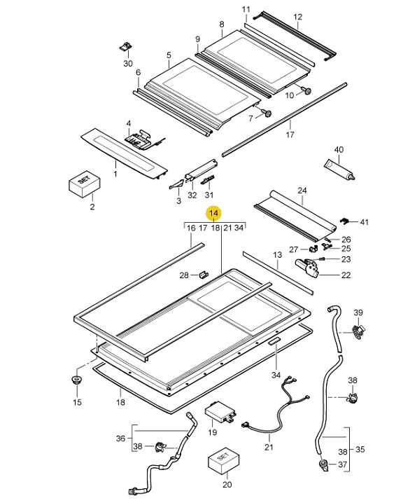

2) И еще вопрос касаемо панорамы. У меня с одного края шторка как бы вышла из своего паза и теперь болтается, как ее поставить на место?
Только со снятием люка крыши

Владимир спасибо за ответы. Подскажите пожалуйста, если и не тянуть и не рывками, то как правильно тогда отсоединить обшивку от рамки панорамы с этих клипс? спец инструмент какой то нужен? есть картинка такого инструмента?

Владимир подскажите пожалуйста как заменить большое стекло (самое заднее) панорамы?
19.09.2023, 21:54   #7
Сообщение от Raul Посмотреть сообщение
на 957 поставляется в сборе с механизмом и основанием люка крыши
