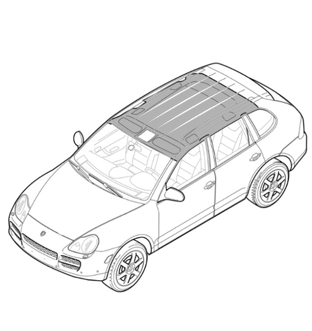

Предварительные работы
1 Снять облицовку стойки А.
2 Снять облицовку стойки B.
3 Снять облицовку стойки С.
4 Снять заднюю обшивку потолка.
5 Снять облицовку стойки D.
6 Снять солнцезащитные козырьки.
7 Консоль крыши
8 Снять передние рукоятки.
9 Снять боковую лампу для чтения.
10 Снять задние рукоятки.

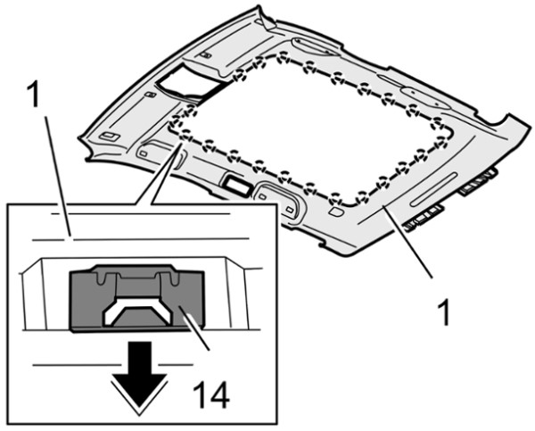

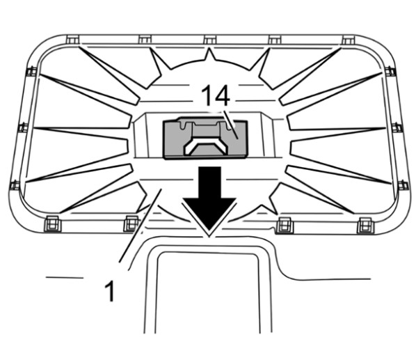

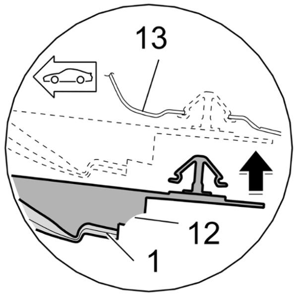

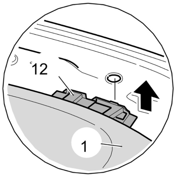

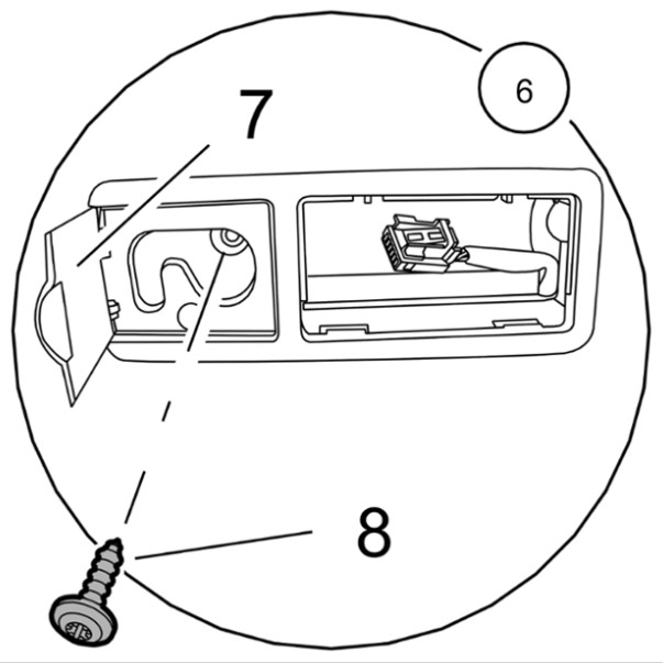

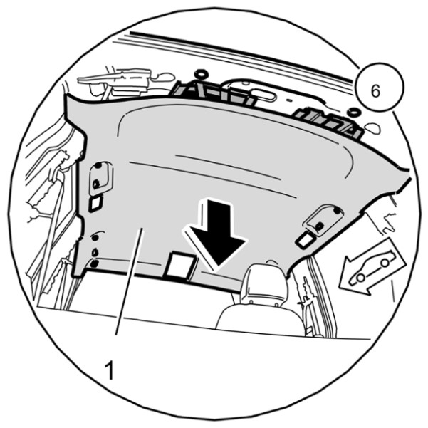

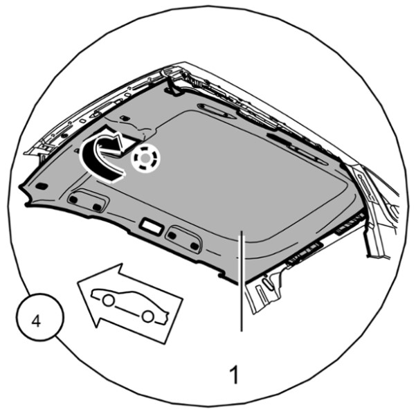

Демонтаж обшивки потолка

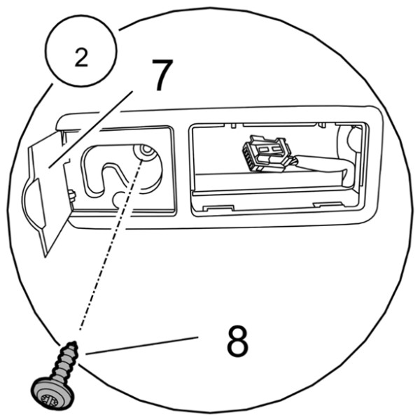

1 Открыть обивку -7- и выкрутить крепежный винт -8-.

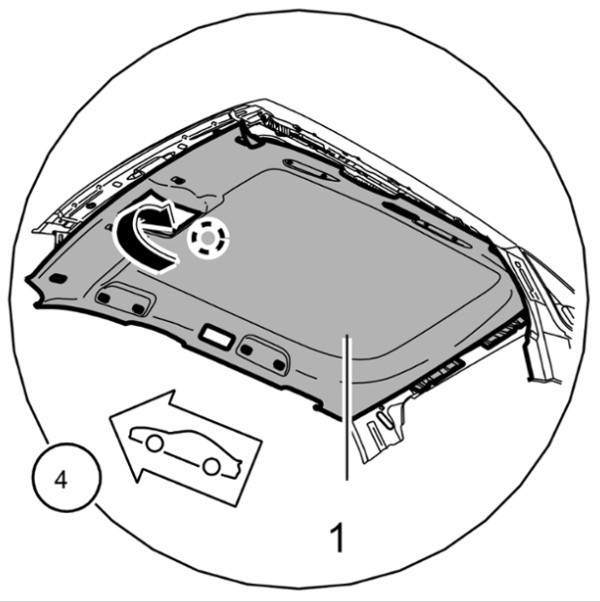

2 Сдвинуть передний край обивки потолка -1- вниз.

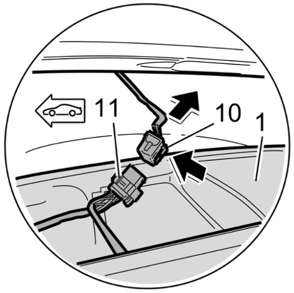

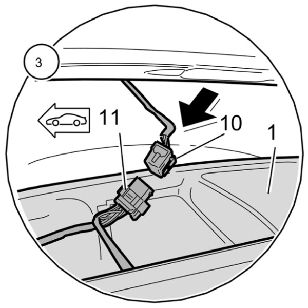

3 Отсоединить разъем жгута проводки крыши -10, 11-.
4 Снять обивку потолка

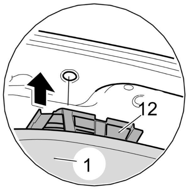

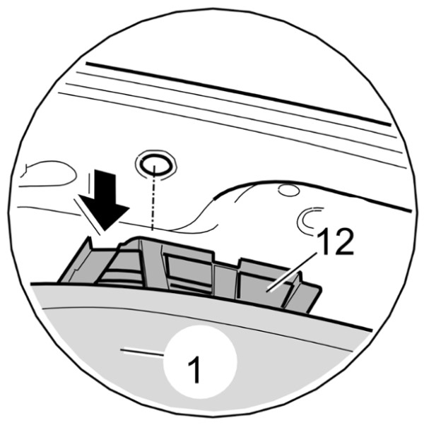

Расклипсовать элемент крепления задн. части обивки потолка -12- на кузове -13-.
Снять обивку потолка -1- и извлечь из автомобиля через проем задней крышки.
Информация
На автомобилях со сдвижным люком или модулем крыши необходимо выполнить дополнительные монтажные работы.

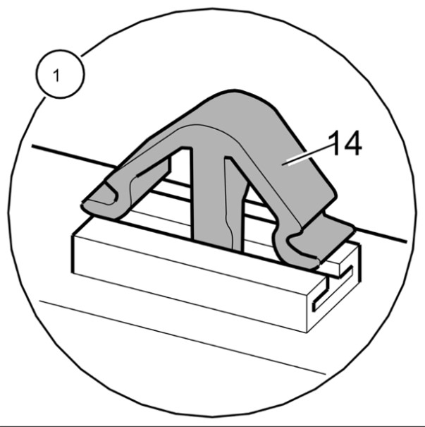

Демонтаж обшивки потолка – автомобили с люком

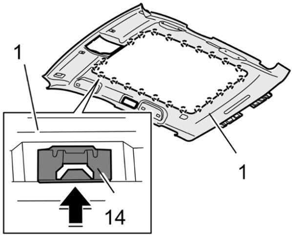

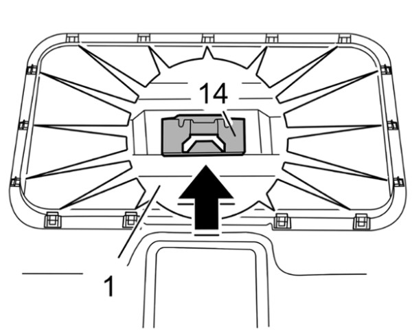

1 Расклипсовать обшивку потолка -1-в зоне отверстия для люка из крепежных клипс -14-.
Снять обшивку потолка – а/м с модулем крыши
1 Отсоединить обшивку потолка -1-по периметру выреза модуля крыши -круг-от клипс-фиксаторов-14-.

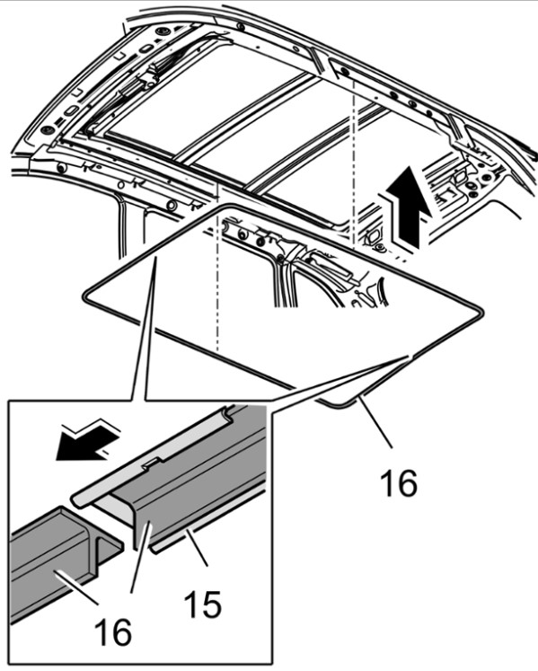

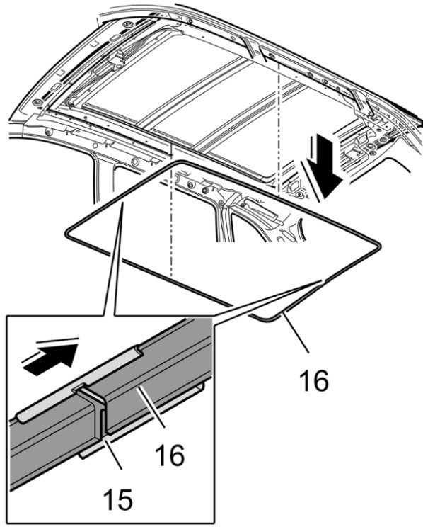

2 Сдвинуть скобы -15-сзади и спереди защитной рамки -16-в сторону и снять обе части защитной рамки -16-.

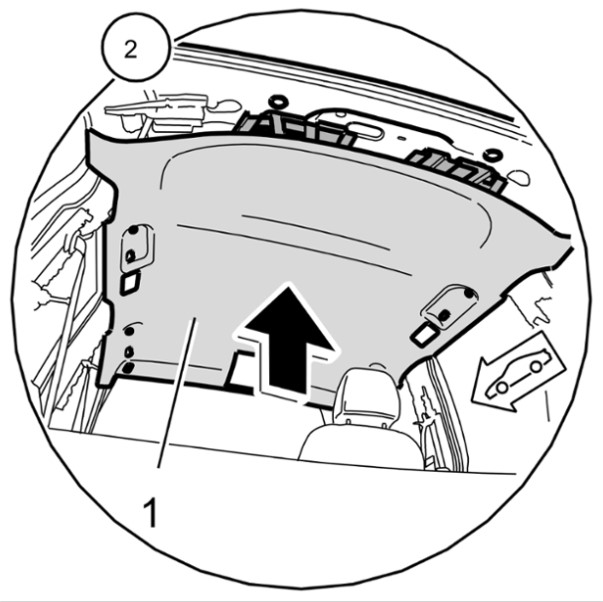

01.07.2019, 23:09   #2

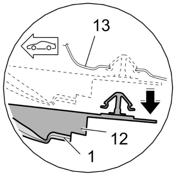

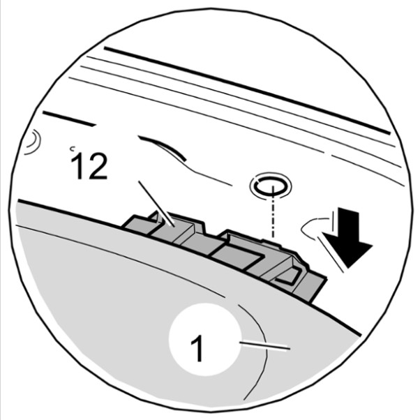

Монтаж обшивки потолка
1 Проверить крепежную клипсу -14- обшивки потолка на наличие деформации, при необходимости заменить.
2 Ввести обшивку потолка -1- через проем задней крышки и установить на раму крыши.
3 Зафиксировать крепежный элемент обшивки потолка -12- в задней части кузова -13-.
4 Подключить разъем жгута проводов крыши -10, 11-
5 Откинуть верхний край обшивки потолка -1- вверх.
6 Вкрутить новый крепежный болт -8- и затянуть его с моментом затяжки. Момент затяжки 9 Nm
7 Зафиксировать накладку -7-.
Информация
1 Проверить фиксаторы -14- обшивки крыши на наличие деформации, при необходимости заменить.
2 Зафиксировать обшивку крыши -1- в зоне отверстия для люка в зажимах -14-.
Монтаж обшивки потолка – автомобили с модулем крыши
1 Обе части накладной рамки -16-в проем модуля крыши установить и путем сдвигания скоб -15-соединить.
Местонахождение скоб -15- в центре на стыке обеих накладных рамок -16- определить.
2 Крепежные фиксаторы -14- обшивки потолка проверить на деформацию и, в случае необходимости, заменить.
3 Обшивку потолка -1- по периметру проема модуля крыши -круглые отметки- с помощью крепежных фиксаторов -14- закрепить.

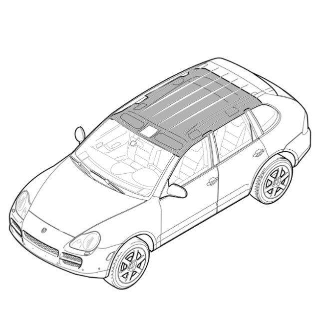

Дополнительные работы
1 Установить задние ручки.
2 Установить передние ручки.
3 Установить боковые светильники для чтения.
4 Установить боковые солнцезащитные козырьки.
5 Установить консоль крыши.
6 Установить обшивку стойки А.
7 Установить обшивку стойки В.
8 Установить обшивку стойки C.
9 Установить обшивку стойки D.
10 Установить заднюю обивку потолка.
