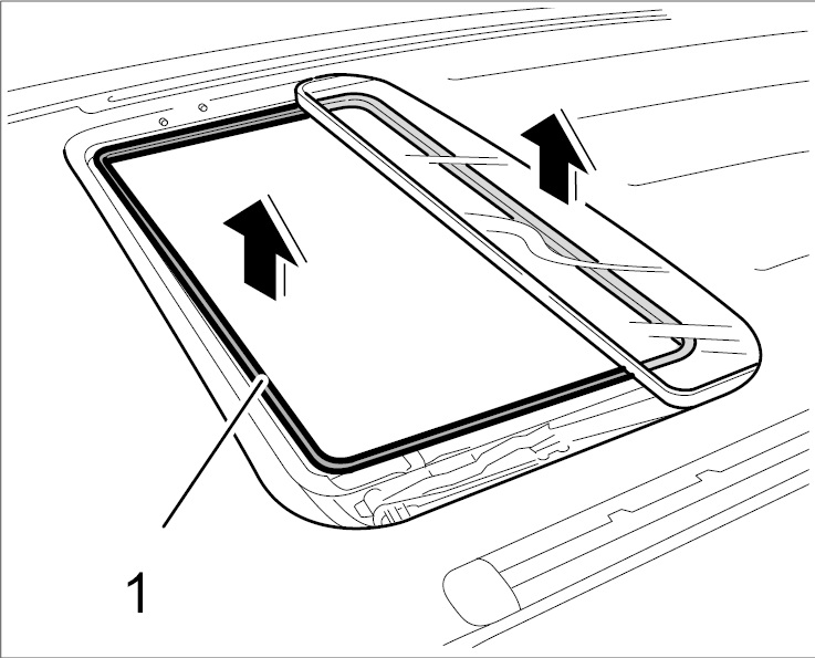

1. Осторожно отжать накладную рамку -1- по периметру с помощью пластикового клина -стрелки- и снять ее по направлению вперед.

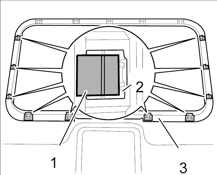

2. Отрезать десять войлочных полосок длиной по 30 мм.
3. Проверить состояние крепежных скоб, при необходимости заменить.
4. Войлочные полоски -1- на крепежные скобы -2- обивки потолка -3- наклеить.

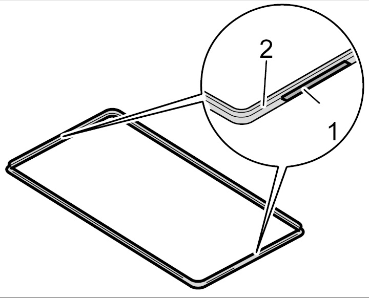

5. Отрезать две войлочные полоски размерами 4 х 200 мм.
6. Приклеить войлочные полоски -1- по центру внешней стороны нижней кромки накладной рамки -2- справа и слева.

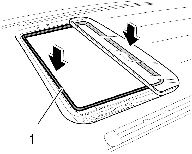

7. Позиционировать накладную рамку -1- в проеме сдвижного люка и защелкнуть ее на крепежных скобах -стрелки- .
