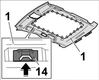

15.02.2010, 18:10   #2
Демонтаж/монтаж потолка...
ID:	806   Нажмите на изображение для увеличения
ID:	807   Нажмите на изображение для увеличения
ID:	808   Нажмите на изображение для увеличения
ID:	809   Нажмите на изображение для увеличения
ID:	811   Нажмите на изображение для увеличения
ID:	812   Нажмите на изображение для увеличения
ID:	813   Нажмите на изображение для увеличения
ID:	814   Нажмите на изображение для увеличения
ID:	816   Нажмите на изображение для увеличения
ID:	817   Нажмите на изображение для увеличения
ID:	818   Нажмите на изображение для увеличения
ID:	819   Нажмите на изображение для увеличения
