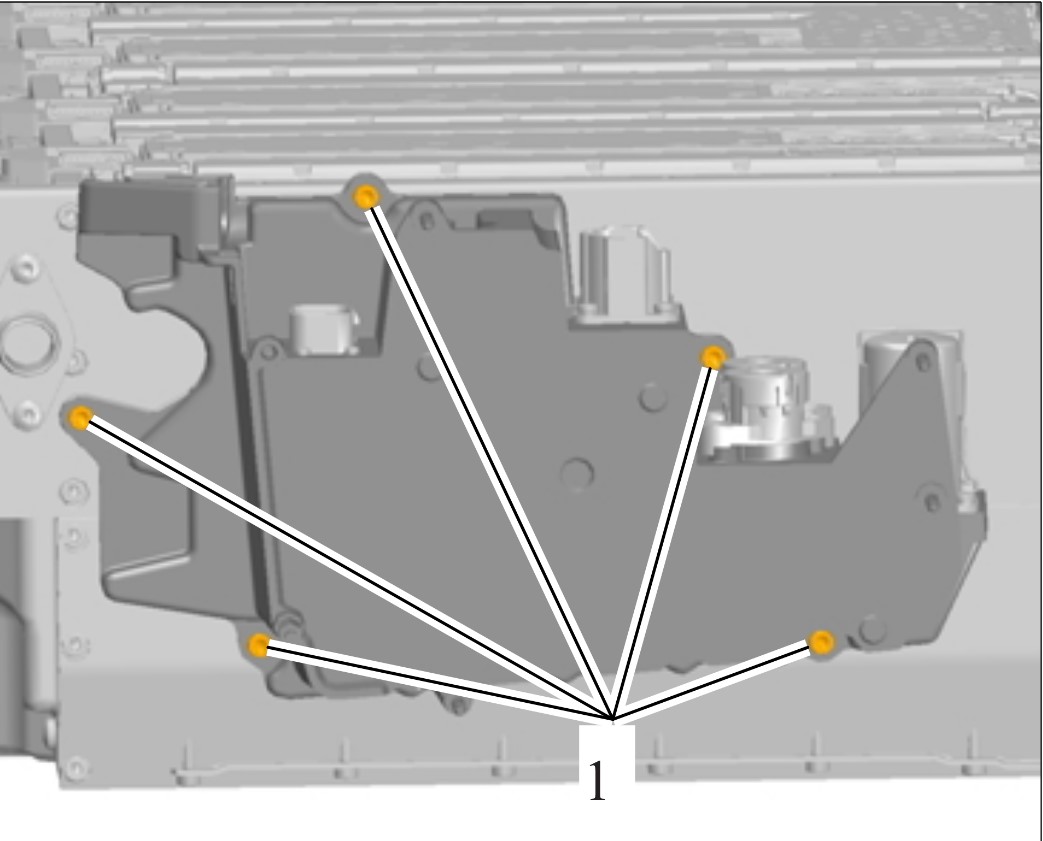

Сообщение от Slavisac Посмотреть сообщение
но где находится минусовой контактор так и не понял.
В коммутационном блоке
