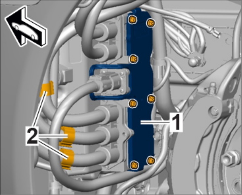

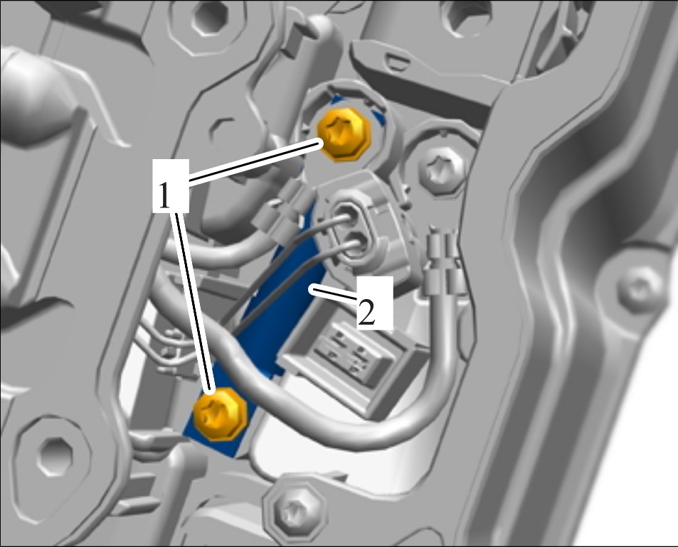

Я бы проверил предохранитель силового электронного блока высоковольтной системы
Ослабить крепежные винты крышки HV силового электронного блока -1- и снять крышку HV.
Ослабить крепежные винты -1- предохранителя силового электронного блока высоковольтной системы -2- и снять предохранитель.

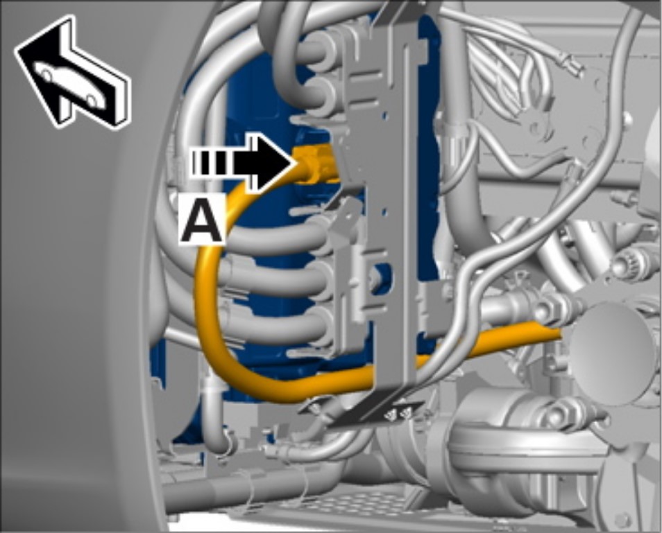

Проверить высоковольтный разъем на правильность блокировки. После установки крючок (красный) должен быть заблокирован.
Название: Демонтаж крышки HV силового электронного блока.jpg
ID:	83225   Нажмите на изображение для увеличения
Название: Демонтаж предохранителя силового электронного блок.jpg
ID:	83226   Нажмите на изображение для увеличения
Название: Установка высоковольтного провода.jpg
