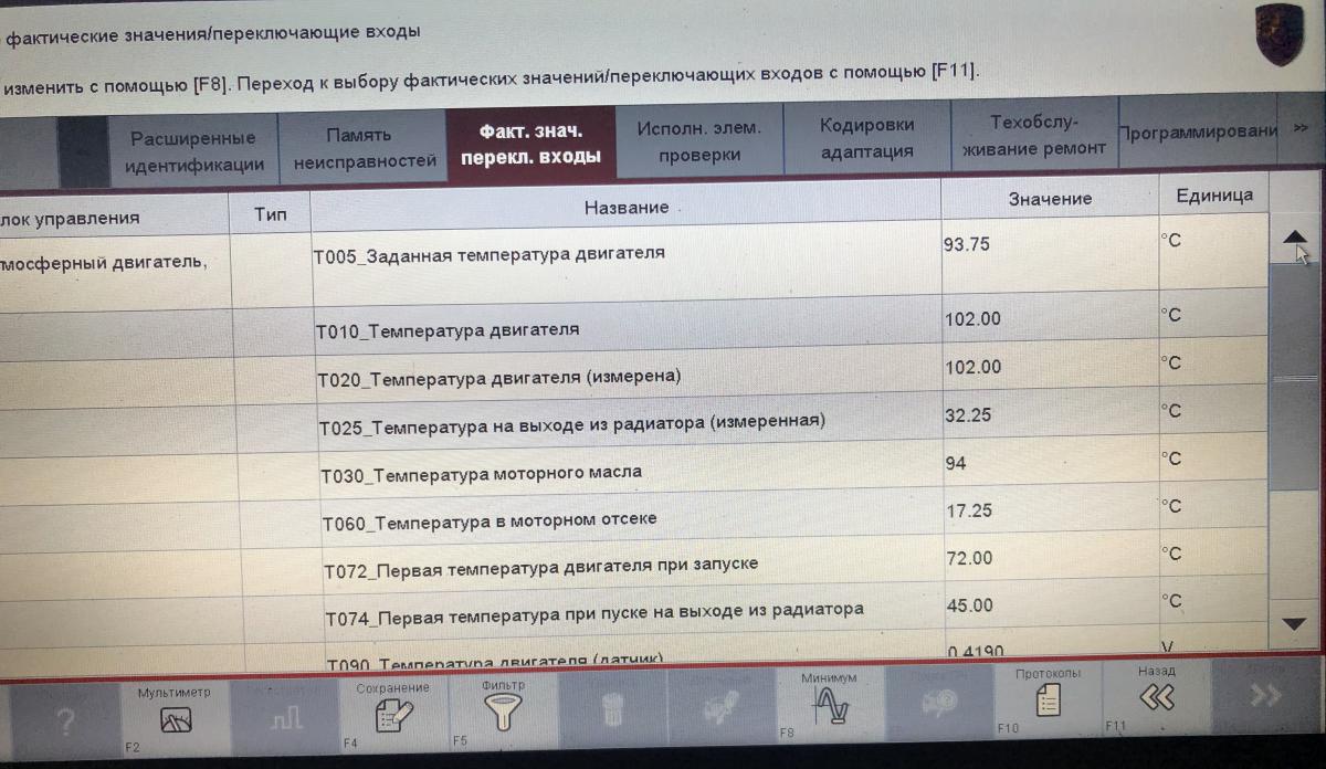

Вот скрины показаний.
Не понятно только пункт Т025

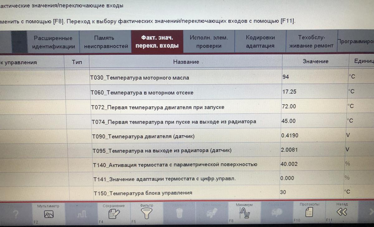

Вот собственно показания.
Что в них не так?

31.05.2023, 17:48   #14
lamerGTS
Еще смущает пункт Т090 напряжение датчика 0.4190 V. его нет,
разве не должно быть от 2.5в - 5.0в

31.05.2023, 23:29   #15
Сообщение от lamerGTS Посмотреть сообщение
Здравствуйте Владимир!
Добрый вечер
Из-за чего вылетает ошибка Р0599 (Выходной каскад термостата, Выше предельного значения)
Термостат не функционирует
piwis кроме её ни чего не выдаёт?
Нет
Авто ведет себя при этом адекватно, кроме хаотично подымающейся и падающей температуры и постоянно включенным вентилятором радиатора.
Это нормально при такой неисправности. DME перестраховывается и включает вентилятор, так как он не знает перегревается двигатель или нет. Контроля нет в этот момент
Что по вашему мнению происходит с двигателем?
Как правило термостат блокируется в открытом состоянии и система охлаждения работает постоянно по большому кругу
Как точно определить что нужно?
Уже определили же. Если с проводкой проблем нет, проблема в самом термостате только
И почему вентилятор начинает крутится когда по факту мотор еще не прогрелся даже.
Блок управления двигателя точно не знает что происходит и включает своего рода аварийный режим работы системы охлаждения
