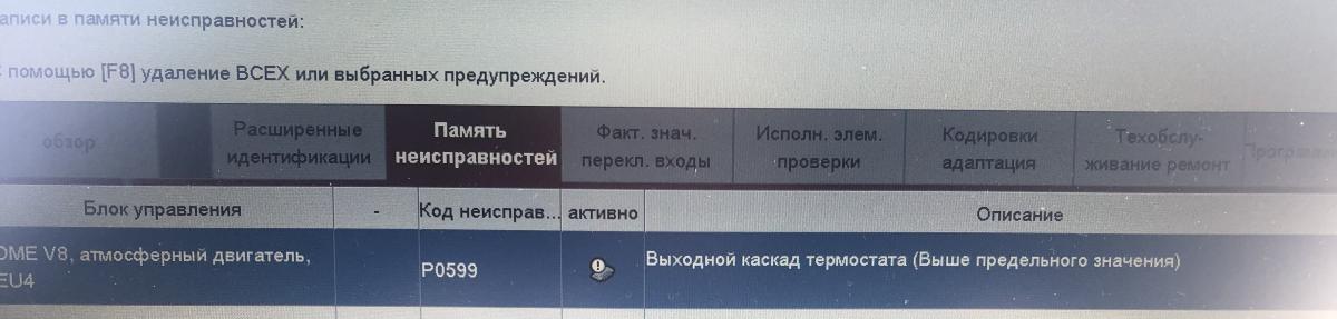

lamerGTS
Владимир вот это выдал Piwis.

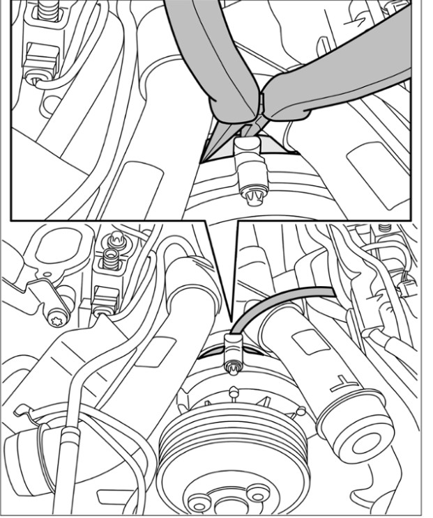

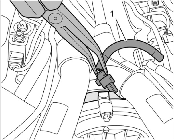

Чтобы добраться до разъёма термостата нужно ли снимать заслонку?
И есть ли иллюстрации где вообще этот разъём находится и что нужно снять чтобы до него добраться.
По концерну AG знаю всё а вот с Porshe первый раз столкнулся.

12.04.2023, 23:18   #5
Сообщение от lamerGTS Посмотреть сообщение
да
во вложении
И можно ли как-то Piwis провести ведомую диагностику, как например по AUDI?
да
Судя по картинкам с другой темы, дроссель снимать придется? чтобы добраться до разъема термостата.
Верно
Название: Кабельный разъем термостата.jpg
ID:	65703   Нажмите на изображение для увеличения
Название: Острогубцы с кабельным разъемом.jpg
