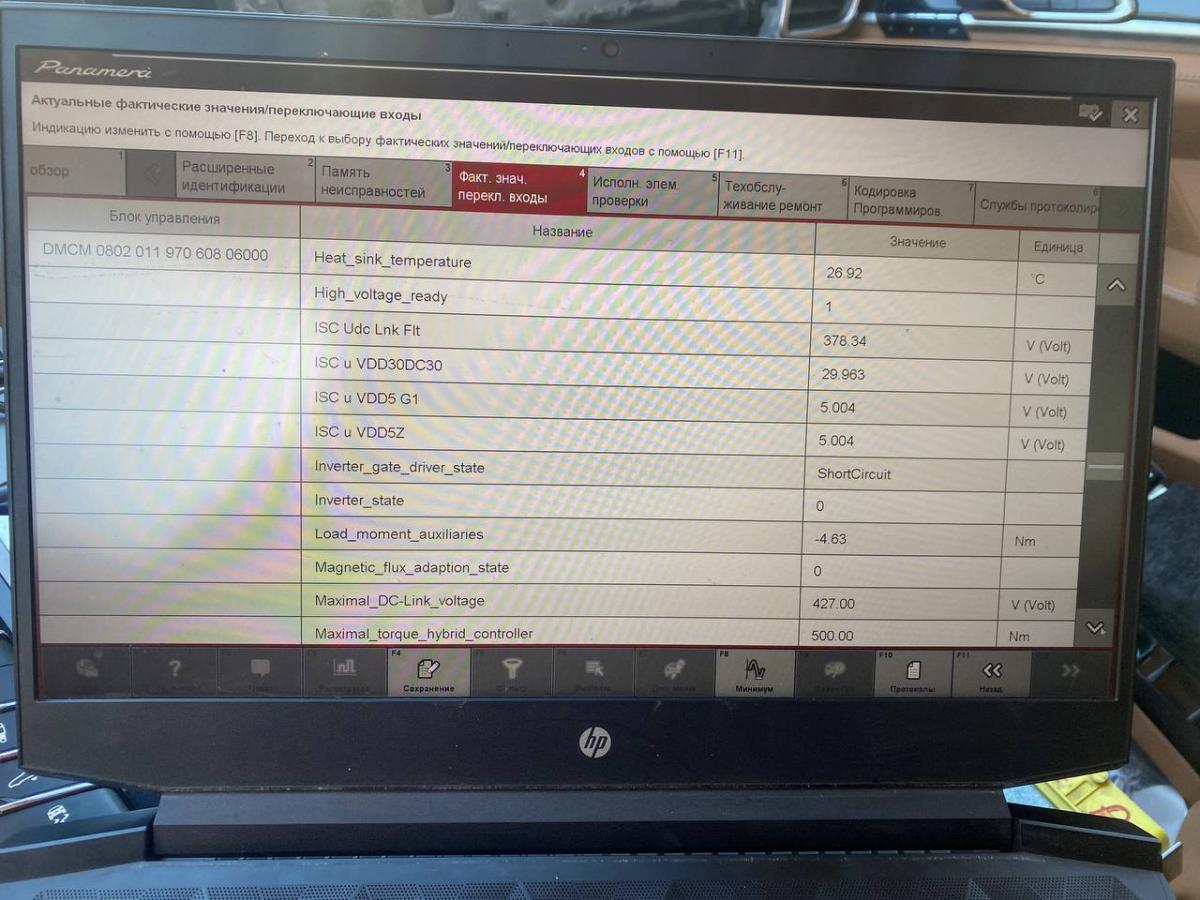

01.03.2023, 23:13   #14
only_record
Какие актуальные записи сейчас о неисправностях?
Вы можете прокоментиролвать помимо ошибок , строки с измереямых величин силовой установки -
Inverter_gate_driver_state - ShortCircuit
inverter_stae - 0
такое ощущение что в этом и кроеться причина не запуска

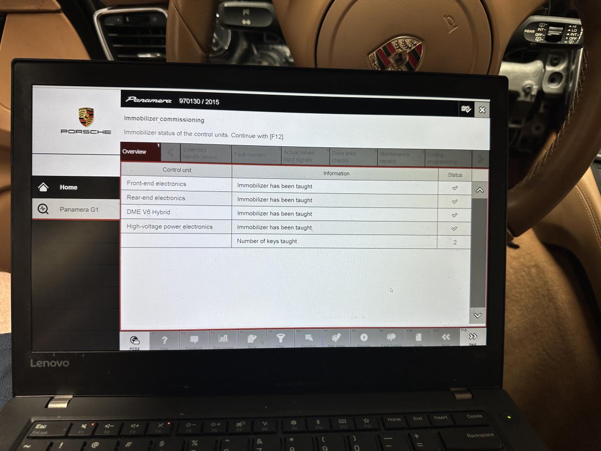

Тему можно закрывать я произвел адаптацию ИММО и после этого машина запустилась. Спасибо за помощь.
