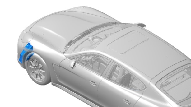

Есть еще новая информация, оказывается до этого на машине был еще заменен блок силовой установки. Я так предполагаю что в нем есть ИММО ? Если не произвели обучение ИММО это может быть причиной? Хотя ошибок по ИММО нет
02.03.2023, 20:18   #16
Сообщение от only_record Посмотреть сообщение
Силовой электронный блок высоковольтной системы?
Если силовой электронный блок был заменен, то с помощью функции обучения онлайн и тестера PIWIS необходимо записать значения и очистить память неисправностей.
Название: Место установки силового электронного блока.jpg
Вы можете дать информацию как это производиться в пивисе вся процедура не могу найти в диагностике. ( пивис оригинал с доступом на данный момент есть)

Тему можно закрывать я произвел адаптацию ИММО и после этого машина запустилась. Спасибо за помощь.
