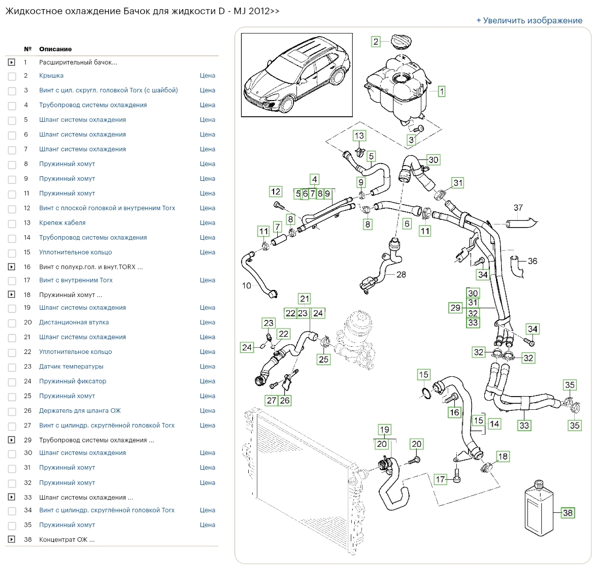

16.03.2021, 12:29   #14
Gambler
Добрый день Владимир
Подскажите на Кае 2014
Wp1zzz92zela45586
Отсутствует этот фланец? По схеме он идёт до 2012 года, потом на схеме его нет
95810650602 промежуточный фланец
Добавлено через 1 минуту
Регулирующий клапан есть на схемах для моего вин кода, а вот фланца нет или его перенесли на другую схему какую?

Cayenne Diesel Tiptronic (92AAP1)
Сообщение от Gambler Посмотреть сообщение
Присутствует
Не верно. Они идут с 12 модельного года и дальше

16.03.2021, 16:02   #16
Gambler
Присутствует
Спасибо за ответ, вот каталог производителя выдаёт по вин коду почему-то такое(картинку приложил)
А с чего Вы взяли что это каталог производителя?
Эта картинка к официальному каталогу никакого отношения не имеет
Походу обмануть сайт меня решил))
Просто нужно пользоваться оригинальными продуктами, в том числе и каталогами запасных частей. Если хотите получать достоверную информацию по VIN, подойдет такой сайт https://www.partslink24.com/partslink24/user/login.do
