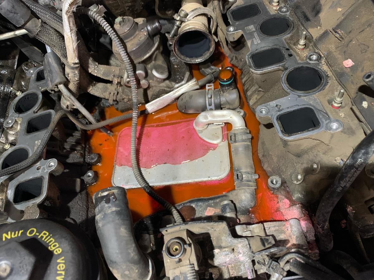

В развале двигателя антифриз

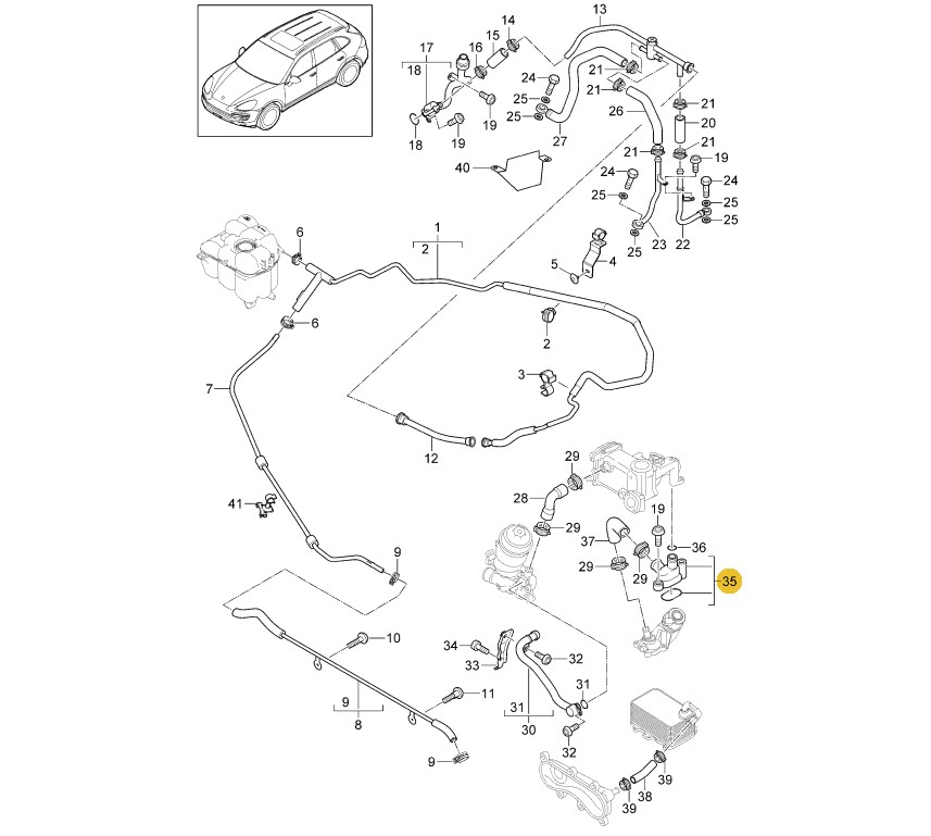

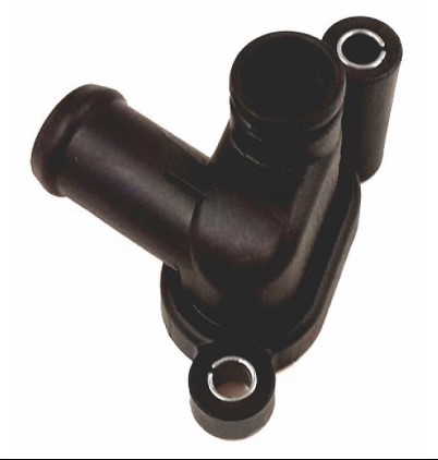

Как правило дефект заключается в пластиковых элементах в развале блока цилиндров:
95810673704 регулирующий клапан
95810650602 промежуточный фланец
04.10.2020, 18:36   #7
Название: Регулирующий клапан.jpg
ID:	35693   Нажмите на изображение для увеличения

04.10.2020, 18:38   #8
ID:	35695   Нажмите на изображение для увеличения
Название: Фланец промежуточный.jpg

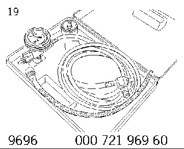

Когда соберете систему охлаждения, обязательно провести процедуру вакуумирования системы. Если вакуумирование не пройдет, не смыла вообще собирать двигатель, будете аналогичная ситуация. Нужно добиться того чтобы проходило вакуумирование, это основная задача при работе с системой охлаждения двигателя. Надеюсь оборудование для вакуумирования системы охлаждения двигателя присутствует. https://forum.cayservice.ru/showthre...D0%BA%D1%83%29
Если нет, без него будете еще долго работать по устранению разгерметизации.

Да, обязательно вымойте все тщательно из развала блока цилиндров. В такой обстановке работать нельзя.
