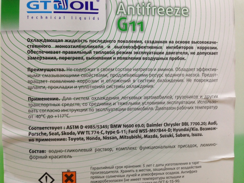

Владимир подскажите, можно ли залить этот антифриз GT OIL G11 он зелёного цвета и допуски VW TL 774-C PORSCHE
машина 2004 год 3.2
Нет. Обсуждали уже ранее. https://forum.cayservice.ru/showthread.php?t=246

я имею в виду не смешивать с красным, а если промыть систему и полная замена на зелёный g11, не чего страшного ? или даже при полной замене только g12 красный ?
Я не рекомендую так делать.
Верно. Все новые запасные части с уплотнителями в системе охлаждения имеют свои химические свойства и рассчитаны именно на тот антифриз, который рекомендует к использованию завод изготовитель.
В данном случае G12+, G12++, G13
