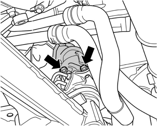

04.09.2020, 22:08   #11
4 Выкрутить крепежный винт с шестигранной головкой бокового крепления катализатора -стрелка- и осторожно продеть кабель лямбда-зонда вниз.
Информация
Все крепежные гайки предкатализатора смочить средством для удаления ржавчины и оставить на некоторое время, чтобы оно подействовало.
Название: Крепежный винт с шестигр. головкой бок. крепл. катал..jpg

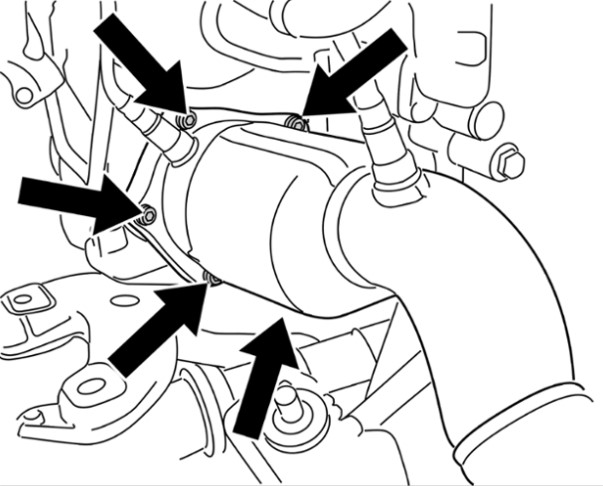

04.09.2020, 22:09   #12
5 Открутить пять крепежных гаек к турбонагнетателю.
Информация
Для ослабления и затяжки крепежных гаек на фланце турбонагнетателя необходимо несколько удлинителей и шарниров.
Хорошее освещение и зеркало облегчают демонтаж и установку в труднодоступных местах.
6 Извлечь предкатализатор. Для этого предкатализатор осторожно повернуть и потянуть, при необходимости сдвинуть рулевой механизм.
7 Снять фланцевое уплотнение и заменить.
Название: Гайки крепления к турбонагнетателю.jpg

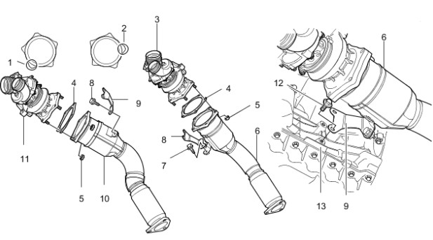

Монтаж предкатализатора
Монтаж предкатализатора ряда цилиндров 1-4
Кронштейн катализатора Turbo
1 Выступ с левой стороны, ракурс по направлению движения
2 Выступ с правой стороны, ракурс по направлению движения
3 Турбонагнетатель лев.
4 Прокладка
5 Гайка
6 Предкатализатор лев.
7 Винт
8 Кронштейн (опора)
9 Кронштейн (опора)
10 Предкатализатор прав.
11 Турбонагнетатель прав.
12 Винт
13 Точка крепления к блоку цилиндров
Название: Кронштейн катализатора Turbo.jpg

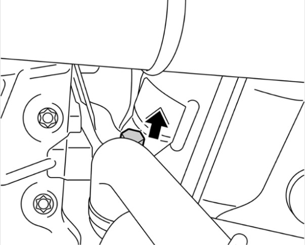

04.09.2020, 22:14   #14
1 Заменить фланцевое уплотнение и установить на распорные винты.
2 Установить предкатализатор на распорные винты турбонагнетателя. Осторожно повернуть предкатализатор в монтажное положение.
Название: Монтаж предкатал. на распорн. винты турбины.jpg

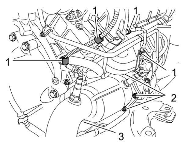

04.09.2020, 22:17   #15
3 Установить шестигранный винт бокового кронштейна катализатора. Использовать тонкую трещотку с мелким зацеплением.
4 В местах крепления катализатора установить новые самоконтрящиеся гайки и затянуть с предписанным моментом. момент затяжки 23 Nm
Информация
Хорошее освещение и зеркало облегчают демонтаж и монтаж в труднодоступных местах.
5 Затянуть с предписанным моментом шестигранный винт бокового кронштейна катализатора. Использовать тонкую трещотку с мелким зацеплением. момент затяжки 23 Nm
6 Кабель лямбда-зонда проложить вверх таким образом, чтобы он не прилегал к выпускному коллектору или трубам выпускной системы и заклипсовать -1-. Для удобства можно использовать проволоку с крючком.
Осторожно
Ненадлежащий монтаж/демонтаж кабелей
Возгорания
Короткое замыкание или пожар
Следить за корректностью монтажа.
Заменить поврежденные элементы.
Осторожно
Возгорания
Название: Катализатор Turbo.jpg

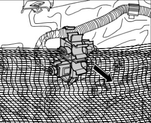

04.09.2020, 22:17   #16
На передней стенке соединить разъемы лямбда-зондов и заклипсовать кабель в фиксаторы. Разъемы лямбда-зондов (рис.: цилиндры 1 - 4)
Название: Разъемы лямбда-зондов (цилиндры 1 - 4).jpg
