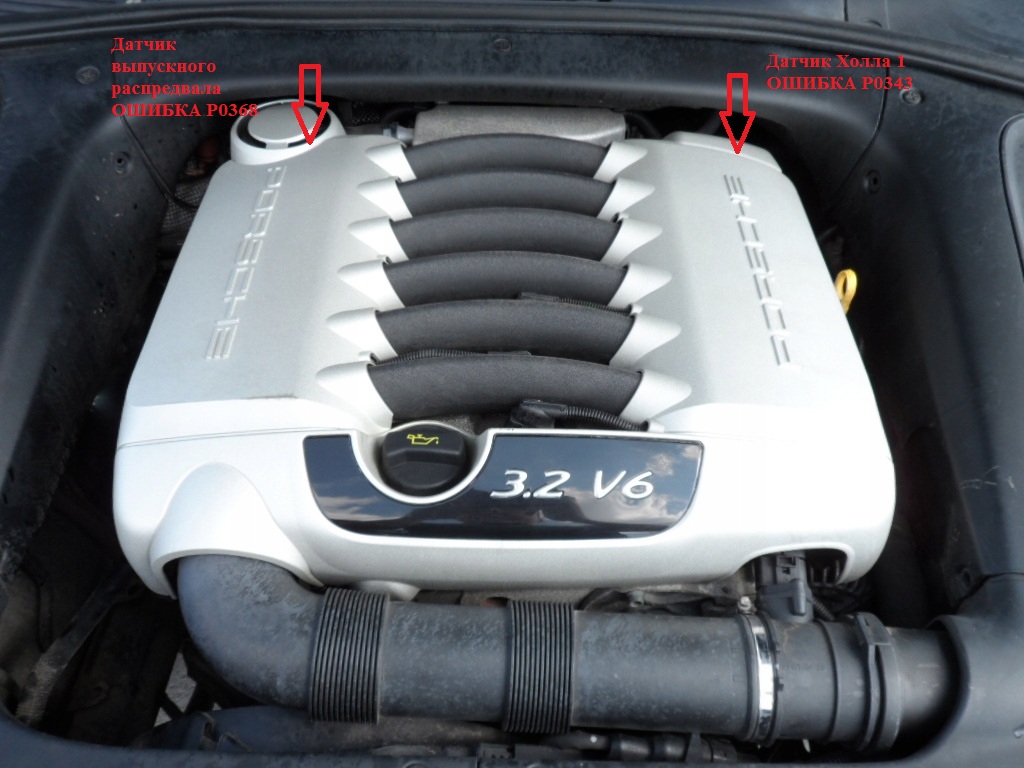

Из отклонений, сопротивление массы 2,6 ом, из измерять в разьеме датчика
Добавлено через 26 минут
Поменял датчики местами, ошибка 0343 не появилась, теперь 0368.
Снял датчики, внимательно осмотрел, на новом нет маркировки VAG, только bosch... Видимо, что то пошло не так...

А состояние цепи в норме?
28.08.2020, 13:37   #14
Сообщение от Kostin-M-I Посмотреть сообщение
Судя по тому что прислали на фото, в норме

Что я запутался с ошибками, или с датчиками... На фото верно указал, какой датчик к какой ошибке?

Разобрался...
