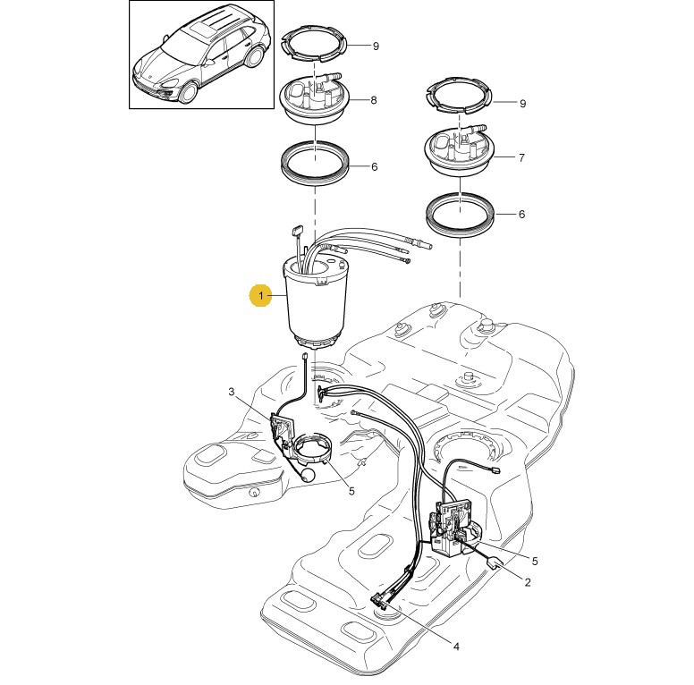

Владимир,вечер добрый! Подскажите пож.номер топливного насоса в баке (левый и прав) и какое давление в контуре низ.давления они должны выдавать? Маркировку на крышке топл.фильтра VT VM RM не могу вкурить

Cayenne Diesel Tiptronic (92AAK1)
Сообщение от DUSHA Посмотреть сообщение
В топливном баке топливный насос один, установлен с правой стороны
95862013216 топливный насос
Номинальное значение: примерно 4,0 бар
