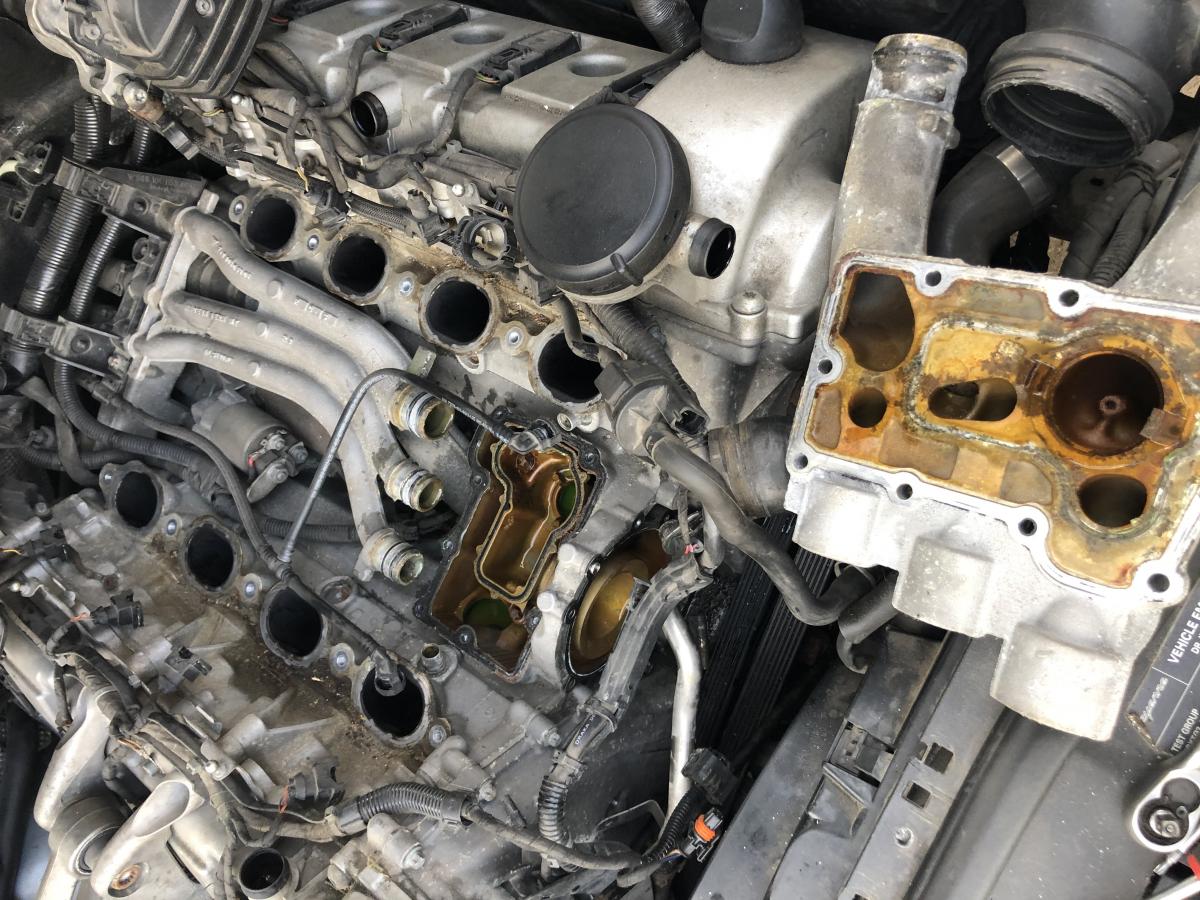

Вчера сняли помпу, есть небольшой люфт, но крыльчатка не "обходит", купил новую на замену. Трубки в развале алюминиевые, в развале блока все сухо. При вскрытии крышки термостат обнаружилось отсутствие термостата!!! Его упор в крышке оброс ржавчиной и видно что его там не было уже очень давно...Все патрубки не забиты, чистые, есть немного белесой взвеси в антифризе,но она переносится вместе с антифризом, не липнет к стенкам. При внимательном осмотре блока с правой стороны обнаружил небольшое место, заклеенное холодной сваркой, возле стыка блока с головкой (сам стык не заклеен), немного мокреет, но не течет.

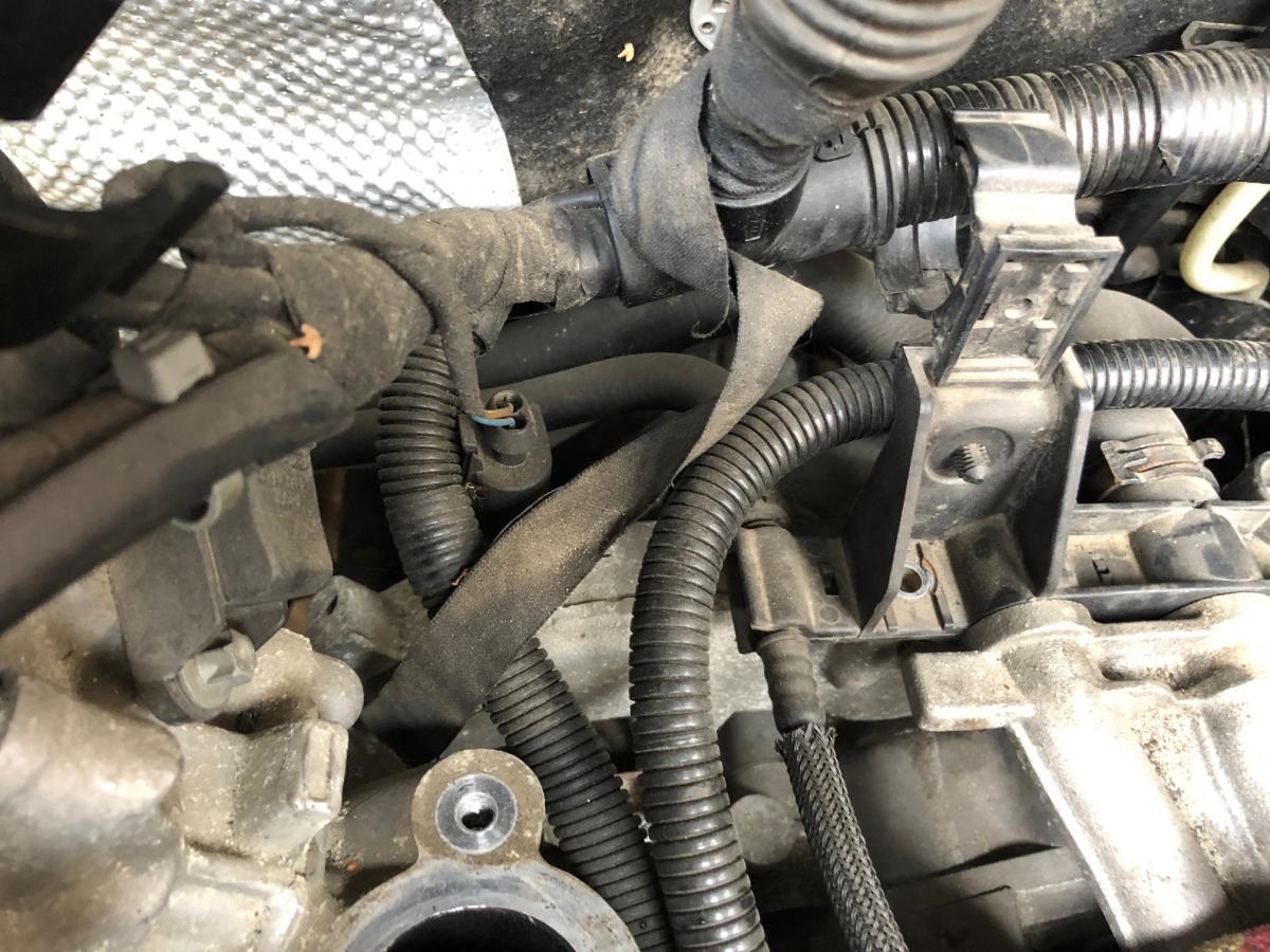

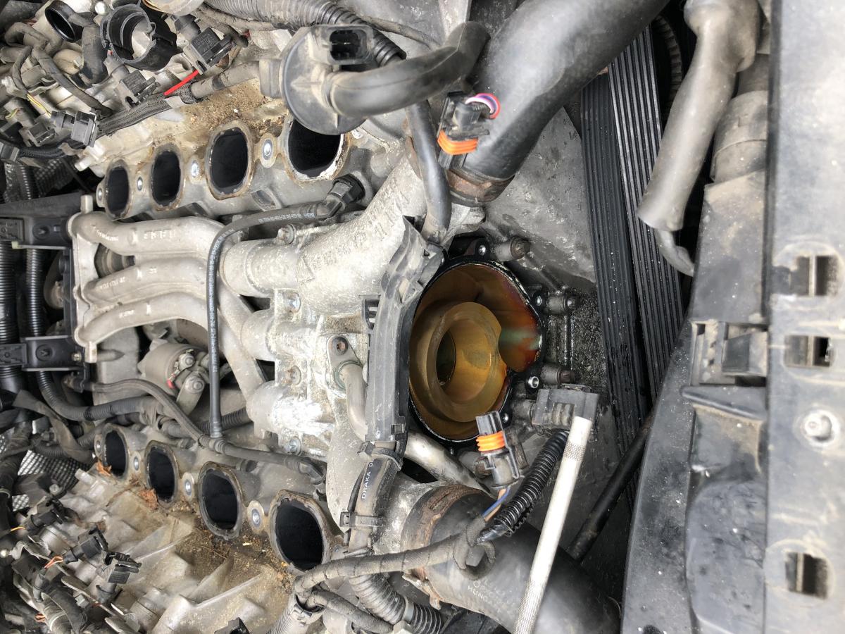

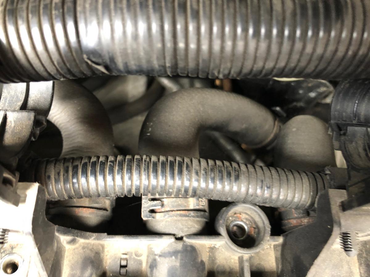

Сделайте фото чтобы было видно как подключены патрубки системы охлаждения в развале блока цилиндров, особенно в задней части двигателя
15.05.2020, 23:11   #3
alexov8
Вот такой ракурс успел вчера сфотографировать во время разбора. Так подойдет?
Почему-то переворачивает фотографии, добавляю вроде нормальные...

15.05.2020, 23:40   #4
Serg124
Для начала стоит вернуть систему к заводскому виду, тоесть поставить термостат и поменять помпу.
15.05.2020, 23:49   #5
alexov8
С патрубками в развале у меня путаницы нет? Завтра хочу собрать все как и должно быть, промыть всю систему от этой белой взвеси и залить антифриз G12+, подскажите пожалуйста какой допуск. Оригинального у нас тут не найти. И еще, заказал вот такой термостат 99610612572, чуть нашел. Он подходит? Подскажите пожалуйста, как проверить моторчик доп.насоса ОЖ?
16.05.2020, 10:44   #6
Сообщение от alexov8 Посмотреть сообщение
Так подойдет?
Задняя часть двигателя это там где моторный щит, ближе к лобовому стеклу.

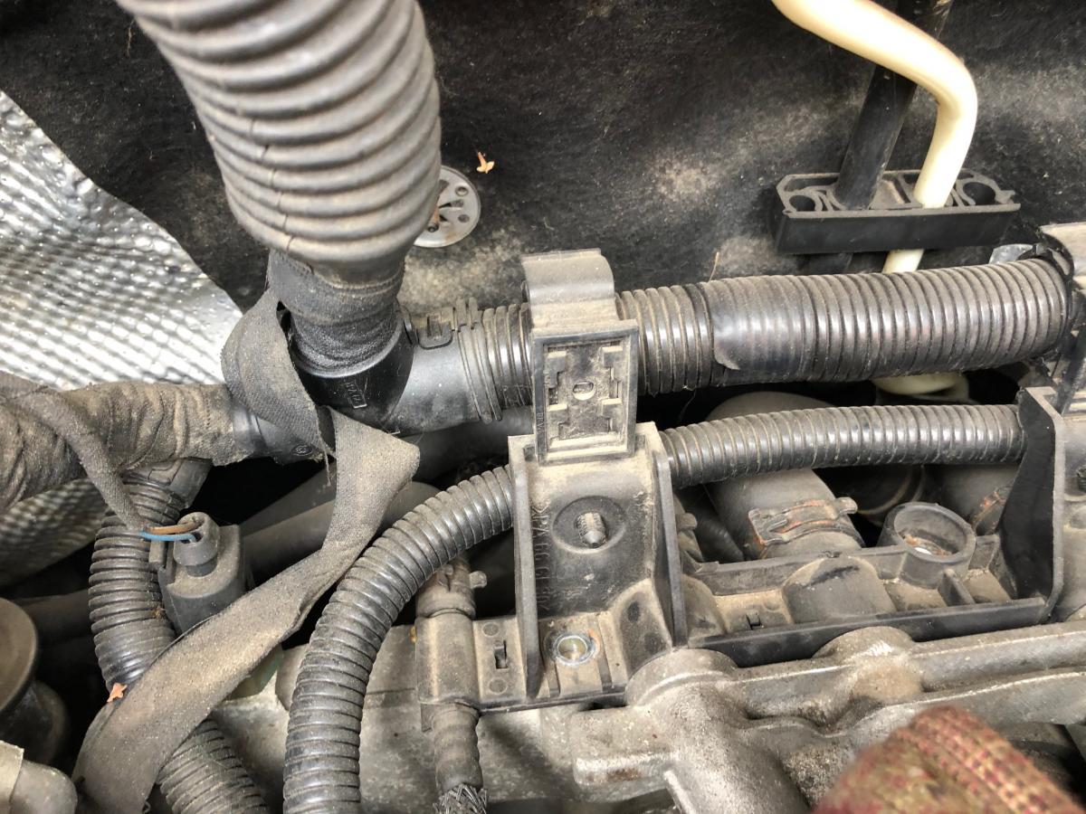

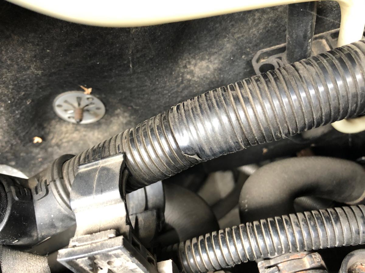

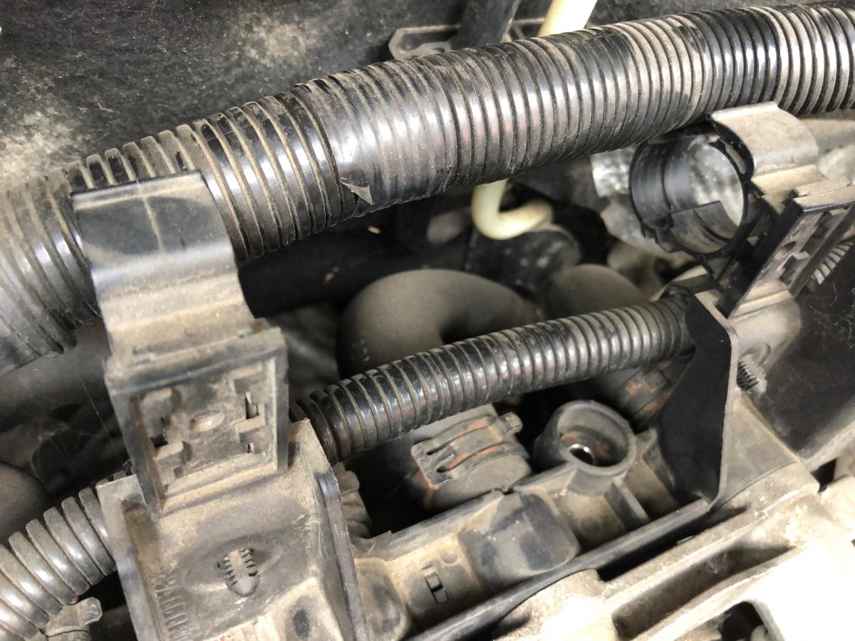

alexov8
Доброго дня!
Благодарю всех за подсказки, на выходных не мог добраться до машины, только доехал, сняли мне радиатор. Визуально не сильно был забит. Я его на мойке с химией промыл, грязи было достаточно. Теперь через его можно смотреть))) Жду термостат. Вот фото, которые смог сделать у моторного щита. Получается что с лево на право первый (тонкий) и второй толстый патрубки идут на расширительный бочек, а третий и четвертый, толстые идут куда-то за мотор в правую сторону (подозреваю что на печку. На фото, что выкладывалось в теме, которую Вы мне посоветовали почитать, вроде по схеме другое подключение, или я ошибаюсь? Фото во вложении. Антифриз взял Felix G12+ 20 литров, там вроде как и допуск PORSCHE. Взял 40 л. дистиллированной воды для промывки, может есть смысл промыть с химией? Напрягает меня этот белый осадок, он был и в радиаторе.

18.05.2020, 16:20   #10
Доброго дня!
Не будет лишним
Нужно подробно их осмотреть. Именно откуда идет и куда подключено
