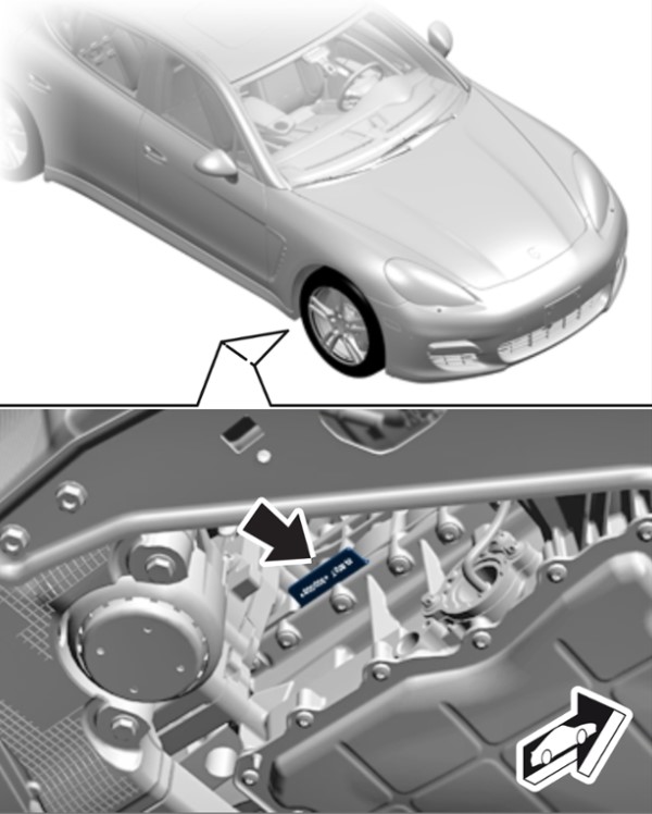

12.05.2020, 17:28   #17
Jheka
По вибрации _ думаю подушки - шляпа...
Как узнать мне маркировку двигла? буквы...
12.05.2020, 18:11   #18
Сообщение от Jheka Посмотреть сообщение
По VIN, как обычно
12.05.2020, 21:13   #19
Jheka
Так вот же же...)
WP0ZZZ97ZDL001368
12.05.2020, 21:24   #20
Тип двигателя M4640
Номер двигателя D03642
Номер двигателя расположен справа на нижней части блока цилиндров в области правой опоры двигателя -стрелка-.
Название: Номер двигателя.jpg
