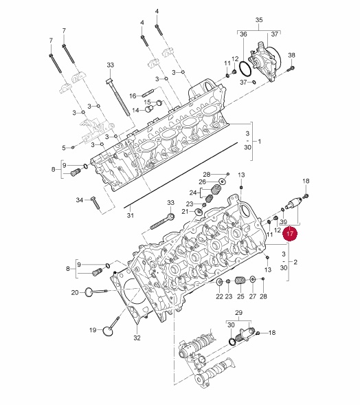

Где находится исполнительный элемент управления хода клапанов?это не он 948.105.30406?как я понимаю этот по фазам....

Сообщение от odessa Посмотреть сообщение
