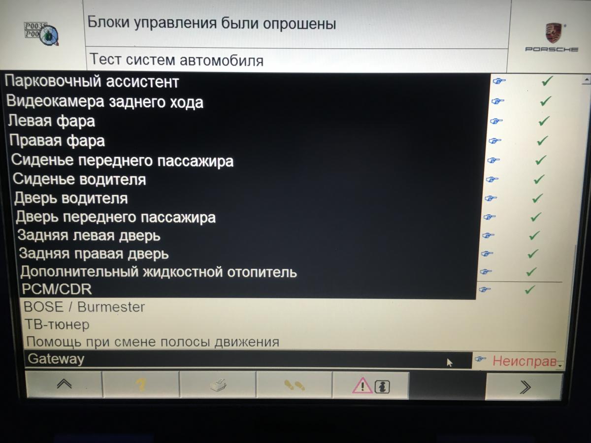

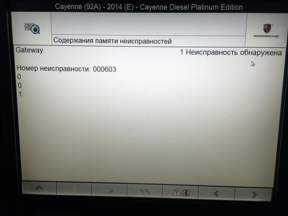

Машина стояла, при работе с PIDT постоянно выключалось зажигание. Приходилось успевать в отведенные 30-40 секунд считать данные блока, записать в новый, но активировать все 4 компонента не удавалось, тупо не успевал. Решил прокатиться на машине, после 2х-минутной поездки подключил PIWIS через открытое окно, зажигание перестало выключаться, получилось прописать все 4 кода активации, программа доложила об успешном прописывании кодов. При поиске ошибок выдал ошибку только на Gateway.

Ошибку удалось стереть, программа пишет что все ошибки стёрты, но на экране по всем блокам ошибка с кодом 10000 или 10020, которая обновляется в 10000.

22.11.2019, 21:12   #18
Сообщение от Иван2014 Посмотреть сообщение
Не понял. Почему выключалось?
