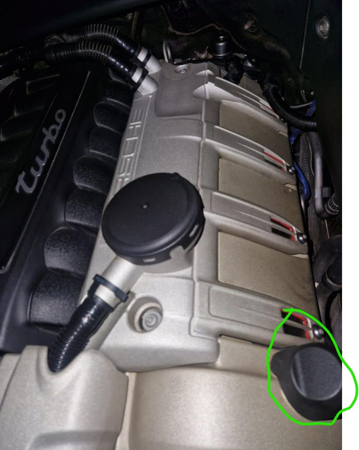

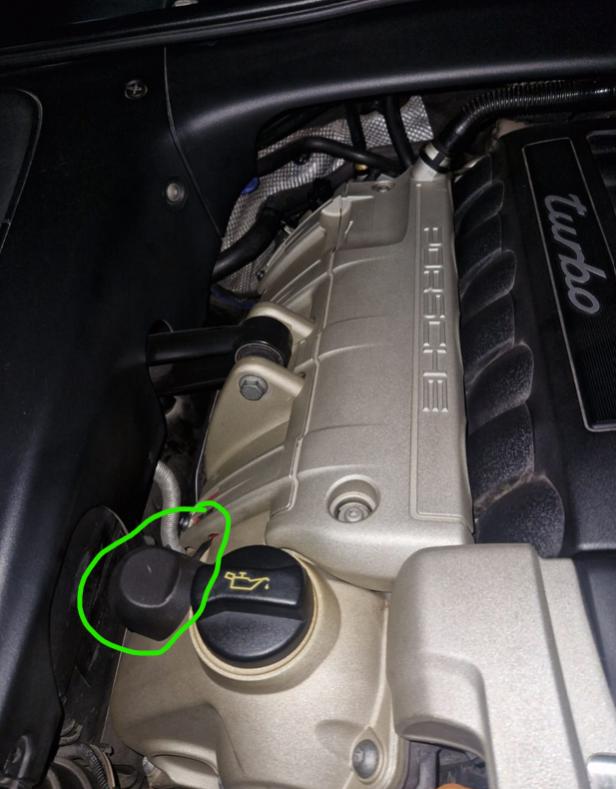

06.03.2024, 09:28   #178
Varrim
Владимир, добрый день,
Эл. магнитные клапана регулировки хода клапанов в задней части двигателя, это они, см. фото, обвёл
Название: клапан эл. маг. левая голова.jpg
ID:	75501   Нажмите на изображение для увеличения
Название: клапан эл. маг. правая голова.jpg

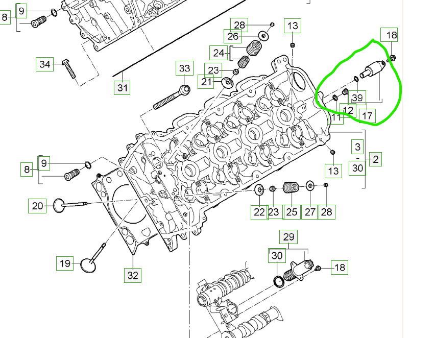

06.03.2024, 10:53   #179
Сообщение от Varrim Посмотреть сообщение
Нет.
Задняя часть, это совсем другое место у двигателя
06.03.2024, 11:06   #180
Varrim
Нет.
Когда обводил, думал, зачем я это делаю)
Владимир,
Обвел на схеме данный клапан (верно)
Название: Эл. маг. клапан..png
