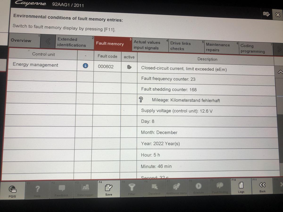

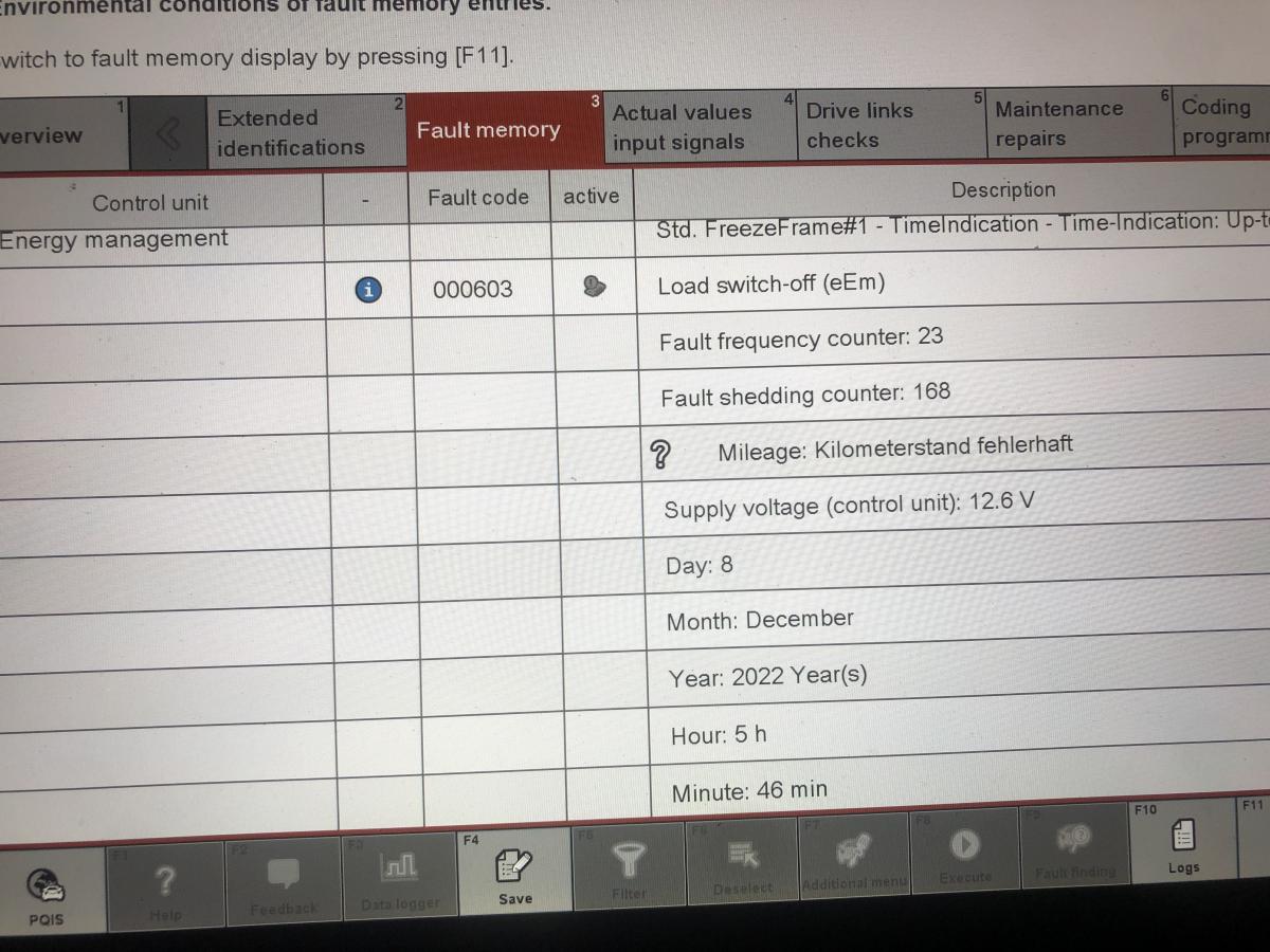

25.12.2022, 17:43   #162
Сообщение от Алан 958 Посмотреть сообщение
Добрый !
Две ошибки , скидываю фото . Не могу точно перевести с английского . А если Пивис переводить в русский , то пишет какие-то иероглифы .
https://forum.cayservice.ru/showthread.php?t=14183
https://forum.cayservice.ru/showthre...645#post156645

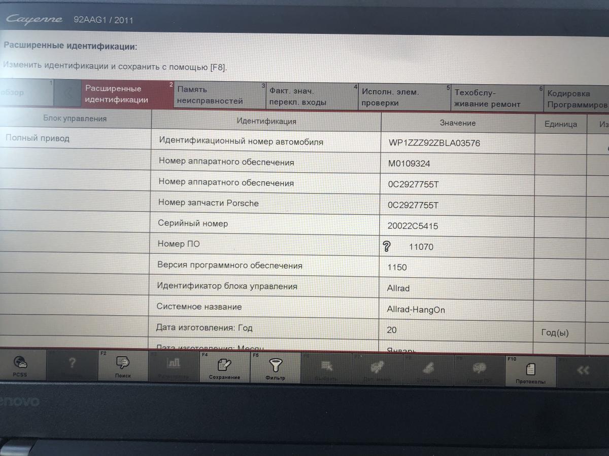

11.01.2023, 15:16   #163
Алан 958
Добрый день , с прошедшими праздниками !
Покатавшись ещё больше со своей неисправностью , создаётся ощущение , что все таки может дело не в двс . Есть ощущение что не хватает момента . Последний раз когда машина пришла в себя , по двигателю разницы не почувствовал . Обороты набирает примерно так же , но тяга намного лучше . Машина становится как перышко и едет . В такие моменты передачи переключаются лучше , практически незаметно . Машина сиановися более приёмистой и предсказуемой .
Акпп проверяли . Масло чистое . Без какой либо грязи и стружки . Масло меняли для профилактики , изменений не было никаких . Так же проверяли сталл тестом ( вроде так называют тест ) гидротрансформатор . В общем коробочники осмотрев коробку никаких замечаний по ней не сделали . Ребята вроде опытные .
А вот что меня обеспокоило , так это раздатка .
Мне не меняли примерно на 155 т км . Меняли по гарантии . Раздатку ставили нового образца .
Почитав за раздатки на форуме , я понял что она меняется в комплекте с блоком управления .
Странно то , что через Пивис пробег раздатки на сегодняшний день показывает 189 т км . Хотя проехал я на новой раздатке не больше 30-35 т .
Да и странное поведение машины начиналось примерно в тот период когда мне ее меняли . Но мы как то за это и не думали . Деталь новая , ставили у официалов . Что за неё думать .
В один момент , так на всякий случай решили посмотреть уровень жидкости и ее состояние после зимнего периода . На тот моментраздатка проехала около 15-17 т . Масло в ней было сильно чёрное . Сказали что так по идее не должно быть . Залили новое оригинальное , но изменений никаких .
В обще вопрос такой . В Пивис у меня пробег раздатки должен показывать с того момента как ее поменяли , или как сейчас показывает фактически пробег машины .
Если должен показывать обновлённый пробег с момента замены , то почему у меня показывает весь пробег машины ?

11.01.2023, 21:28   #165
Добрый вечер!
Спасибо! И Вас!
Нет
Да
Так и должно быть
После того как замену масла сделали в раздаточной коробке, интегратор износа сбросили?
11.01.2023, 21:30   #166
Раздаточная коробка со стальными ламелями, "закаленными" по методу газ-нитро-карбонизации (GNC).
Проверить совместимость аппаратного обеспечения (раздаточная коробка) и программного обеспечения.
При первоначальной установке раздаточной коробки с фрикционными дисками GNC необходимо записать в тестере PIWIS в разделе «Обработка данных автомобиля» PR-номер LU2.
Подключить тестер PIWIS к автомобилю и включить. Включить зажигание. Далее F12.
Группа значений Серия Значение
PR-номера Различия между раздаточными коробками LU2 – раздаточная коробка усилена
В ходе процесса автоматически проверяется и при необходимости записывается PR-номер LU2
Считать и очистить память неисправностей.
Проверить правильность записи LU2 в: меню F7 \ Обработка данных автомобиля
