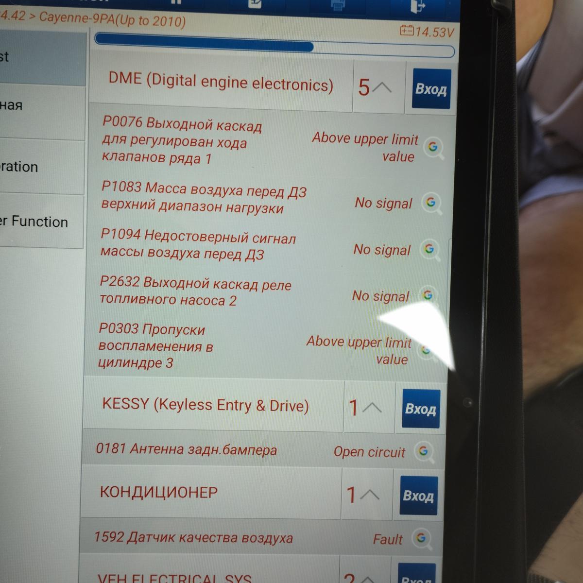

Здравствуйте. Спасибо за ответ.Завтра поеду к диагносту. Читали ломаным лаунч все ошибки удаляются, но после пару резких стартов выскакивает целая куча:Р0076 выходной каскад для регулирования клапанов ряд 1; Р1083 масса воздуха перед ДЗ верхний диапазон нагрузки;Р 1094 недостоверной сигнал массы воздуха перед ДЗ; Р0303 пропуски воспламенения в 3 цилиндре. Подскажите пожалуйста ещё как правильно проверить КВКГ ,у меня присасывается заливная пробка и после ее открытия начинает хрюкать этот клапан.

Проблема была в эл.мгнитном клапане подъёма клапанов ряд1
