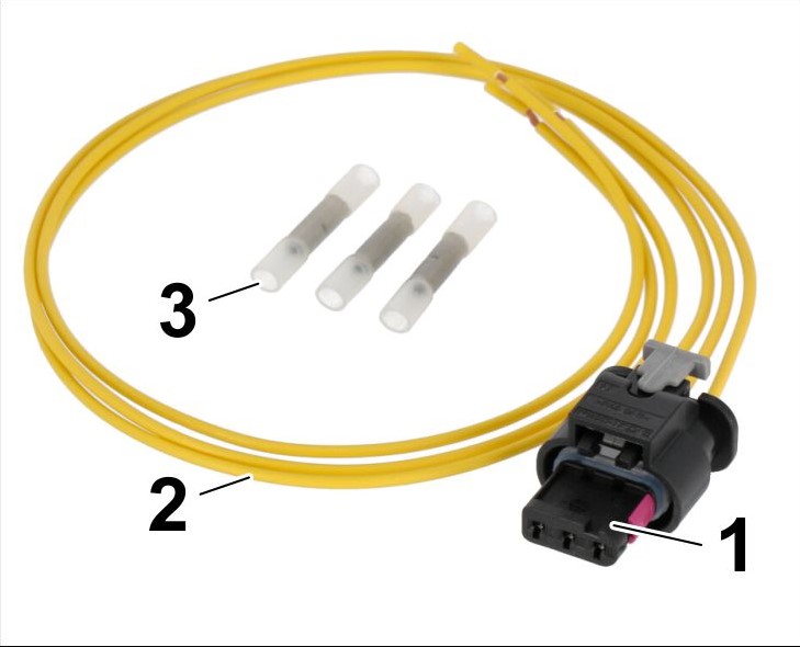

APA1 Ремонтный комплект для разъема - не могу найти данный код
APA1 Ремонтный комплект для разъема включает следующие детали:
1 Корпус разъема
2 Кабель (0,5 мм2) с однопроволочным уплотнением
3 Обжимной соединитель
Название: Обзор ремонтного комплекта для разъема.jpg
1 Корпус разъема
проблема в том, что нигде нет этого держателя.
по разъемам как понимаю это коды для заказа: 4F0973703, 4H0973703A, 4H0973703

по итогу поменял все работает на 971турбо:
Pierburg 7.06740.11.0 помпа
4F0973703, 4H0973703A, 4H0973703 разъем голый без пинов
пины и провода не проблема подобрать
