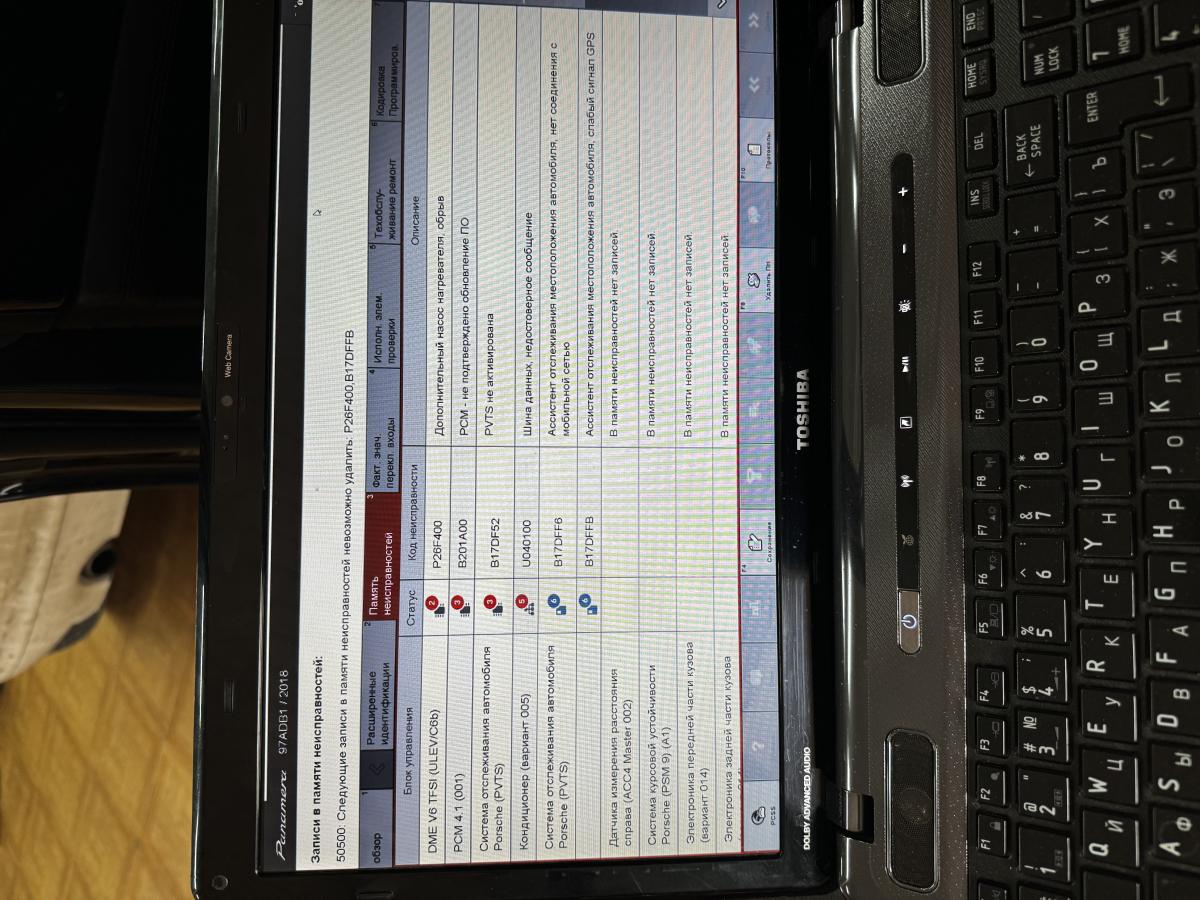

Подскажите пожалуйста по ошибкам, что может быть? DME V6 TFSI P26F400 Дополнительный насос нагревателя, обрыв
Кондиционер (вариант 005) U040100 Шина данных, недостоверное сообщение
Panamera 4s WP0AB2A75JL136288

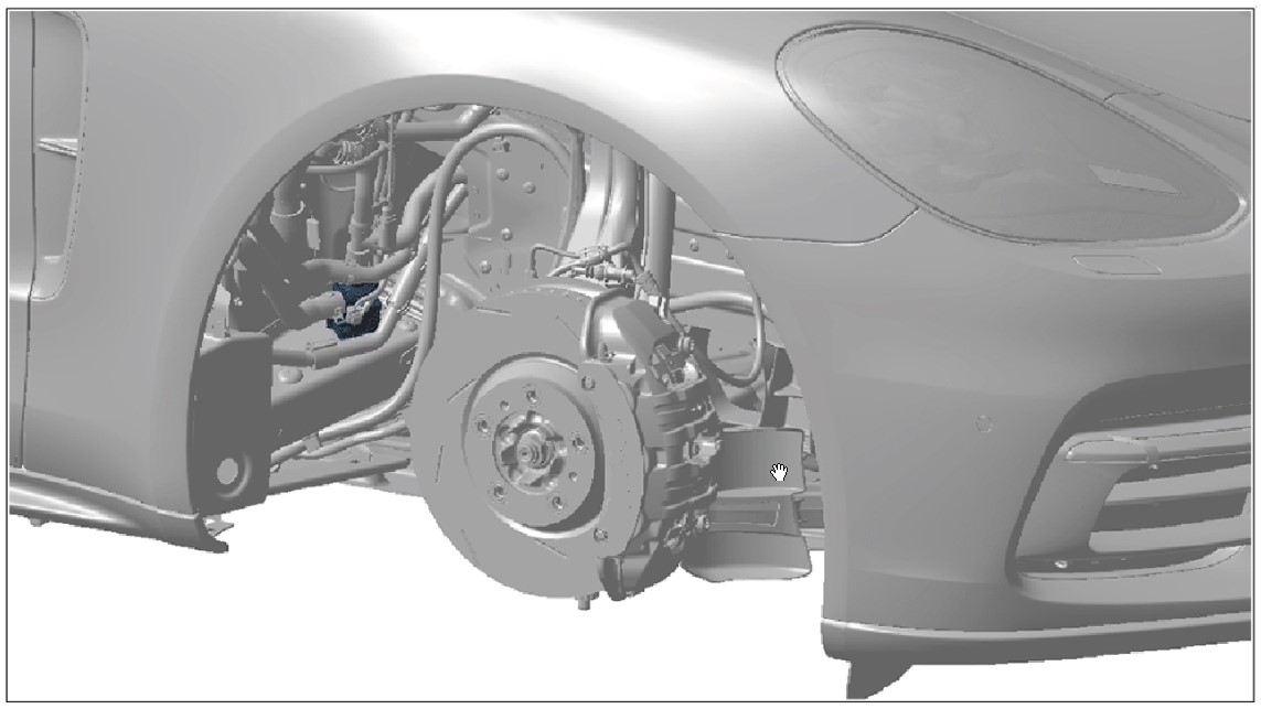

Предмет: Дополнительный насос системы кондиционирования
Причина: Существует вероятность того, что на соответствующих автомобилях влага попадет в блок управления дополнительного насоса системы кондиционирования и вызовет нарушения температурного режима салона, в том числе, при активированной функции остаточного тепла двигателя.
В течение срока службы автомобилей такие неисправности могут приводить к коротким замыканиям и вызывать видимые повреждения дополнительного насоса в результате штекерного соединения жгута проводов. При прогрессирующем повреждении незамеченное короткое замыкание может привести к повышенному риску возгорания или пожара.
Активация кнопки AUTO REST на центральной консоли в течение длительного времени после остановки автомобиля может привести к пожару.
Необходимое действие: Заменить дополнительный насос системы кондиционирования, проверить штекерное соединение и при необходимости заменить его.

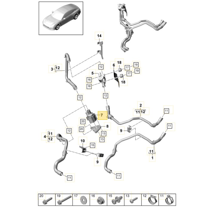

9A7121601B Дополнительный насос ОЖ Отопитель

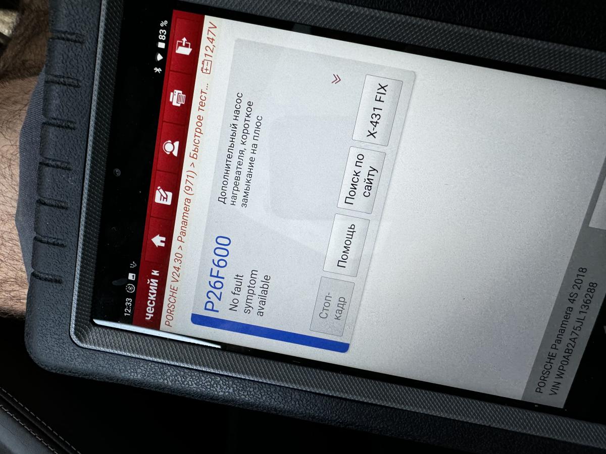

Владимир, Добрый день! Подскажите пожалуйста, меняли насос все хорошо было, тут выскочила ошибка спустя три месяца по нему, что может быть?
