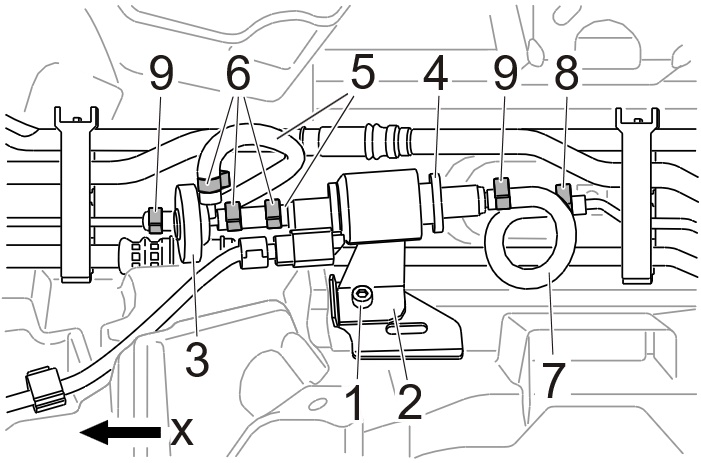

Дополнительный отопитель: измененное крепление дозирующего топливного насоса (далее дозирующий насос).
Причина:
В салоне автомобиля слышен шум (щелканье) дозирующего насоса.
При включенном дополнительном отопителе шум дозирующего насоса (щелканье, прим. 1 Гц) может передаваться через кузов в салон автомобиля, а при остановке автомобиля может быть отчетливо слышен.
При достижении температуры охлаждающей жидкости двигателя равной прим. 75 °C шум больше не слышен.
В конце ноября 2005 г. крепление дозирующего насоса было изменено (новая подвеска сайлент-блока); топливные шланги были подогнаны соответствующим образом ( -X = направление движения- ).
Меры: В случае рекламации необходимо установить новую подвеску с измененными топливными шлангами. Установленный ранее дозирующий насос продолжает использоваться.
Дата начала установки: Конец ноября 2005 г.
Номера запасных частей:
00004320687 Новый / ⇒ Комплект для переоборудования дозирующего насоса, включает ( → Рис. 1 ):
винт M6 x 25 ( -1- )
держатель ( -2- )
амортизатор ( -3- )
держатель дозирующего насоса (подвеска сайлент-блока) ( -4- )
топливные шланги / 3 шт. ( -5 и 7- )
хомуты / 6 шт. ( -6, 8 и 9- )
N 90941701→ Винт с цилиндрической головкой M10 x 45 (карданный вал, требуется 6 шт.)
