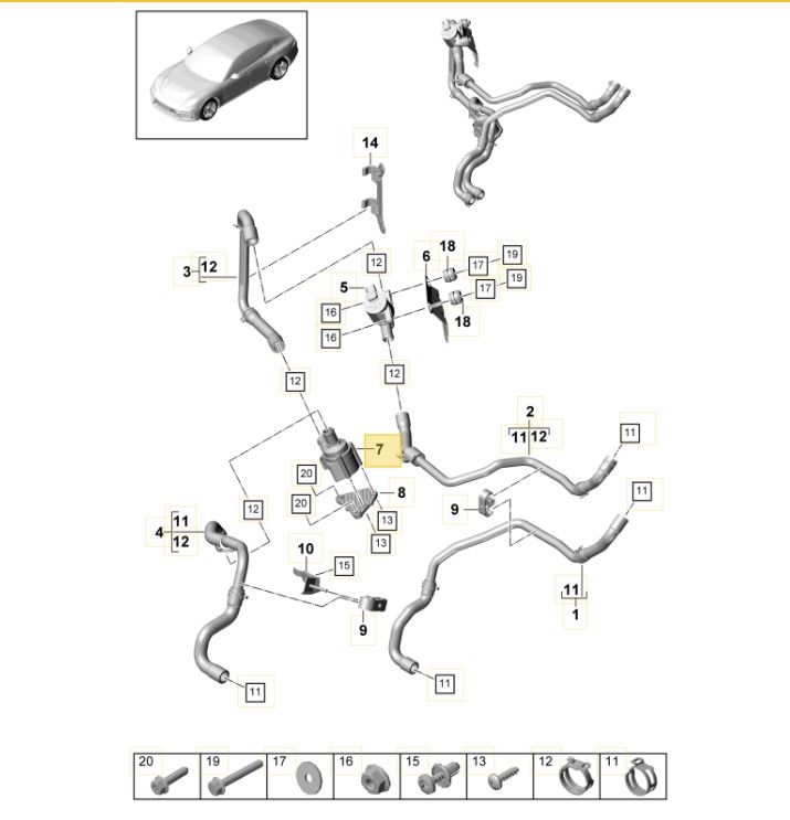

Panamera 4 (97ABA1)
9A7121601B Дополнительный насос ОЖ 1 шт.
9A781959511 Держатель 1 шт.
WHT002306 Винт со сфероцилиндрической головкой 3 шт.

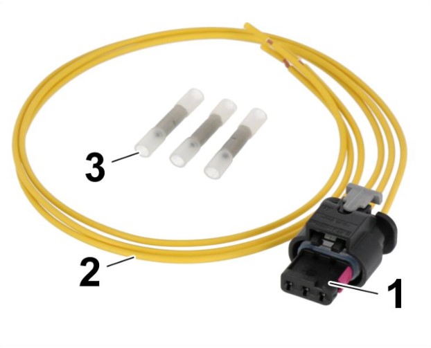

APA1 Ремонтный комплект для разъема 1 шт.

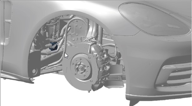

Название: Место установки дополнительного насоса.jpg
ID:	66388   Нажмите на изображение для увеличения
Название: Обзор ремонтного комплекта для разъема.jpg
ID:	66389   Нажмите на изображение для увеличения
