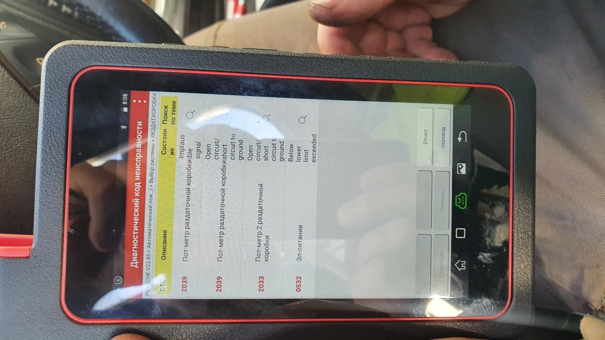

17.06.2022, 00:40   #15
Nikitos097
Сегодня прочитали ошибки, вот что было. Удалились, спорадические.

19.06.2022, 16:53   #17
Nikitos097
Добрый день всем! Дело оказалось в открученном переднем приводе, закрутили и все ОК! А ошибки по сервоприводу из-за того что на не "спящей" машине снимали раздатку и видимо при опросе блоков мозги увидели что питания нет, вот и ошибка.
