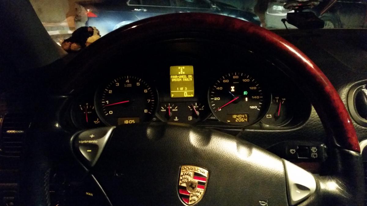

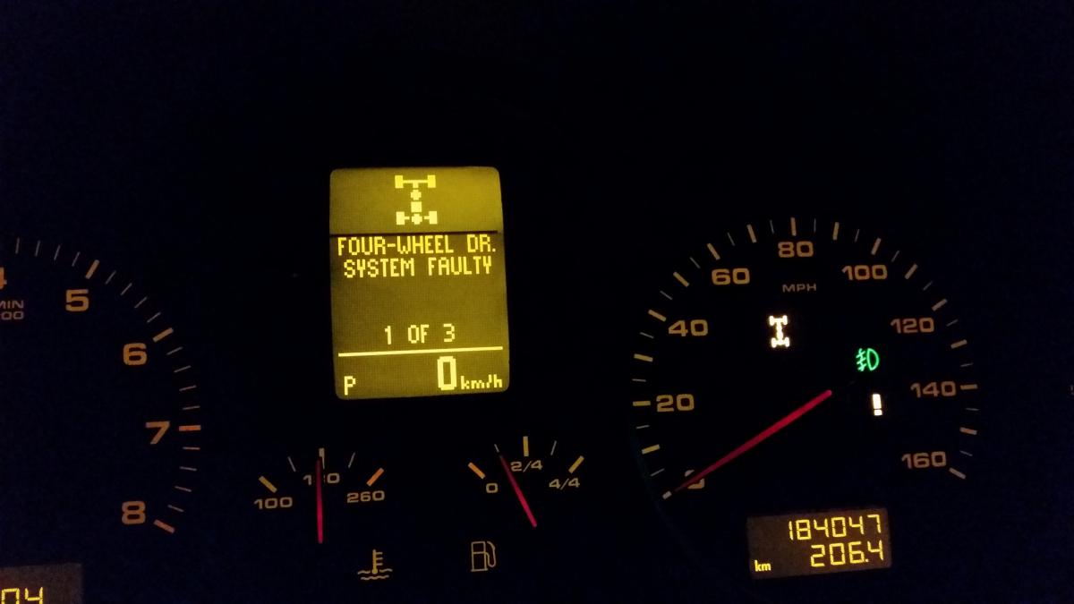

Добрый вечер! С праздником всех!
Вопрос к Владимиру.
Сегодня по дороге в поле наехал правой стороной на бугор при скорости примерно 10-20 км/час, был сильный удар. Теперь машина едет как пьяная, руль по прямой повёрнут в право и всё время горит ошибка (FOUR-WHELL DR. SYSTEM FAULTY). Может кто сталкивался с таким, может датчик какой накрылся?

07.01.2015, 20:26   #2
130283
Аватар для 130283
может я накрыл (Датчик частоты вращения) который стоит на поворотной опоре.
07.01.2015, 23:55   #3
Сообщение от 130283 Посмотреть сообщение
Добрый вечер!
Добрый вечер.
Ошибка связана с неисправностью полного привода. Диагностика PIWIS-ом нужна.
Руль кривой, связан с повреждением ходовой части. Осмотр с дефектовкой ходовой части нужно сделать.
Нет, иначе горела бы индикация неисправности системы ABS.
08.01.2015, 01:08   #4
130283
Аватар для 130283
спасибо огромное!!! завтра поеду на диагностику. буду готовиться к худшему.

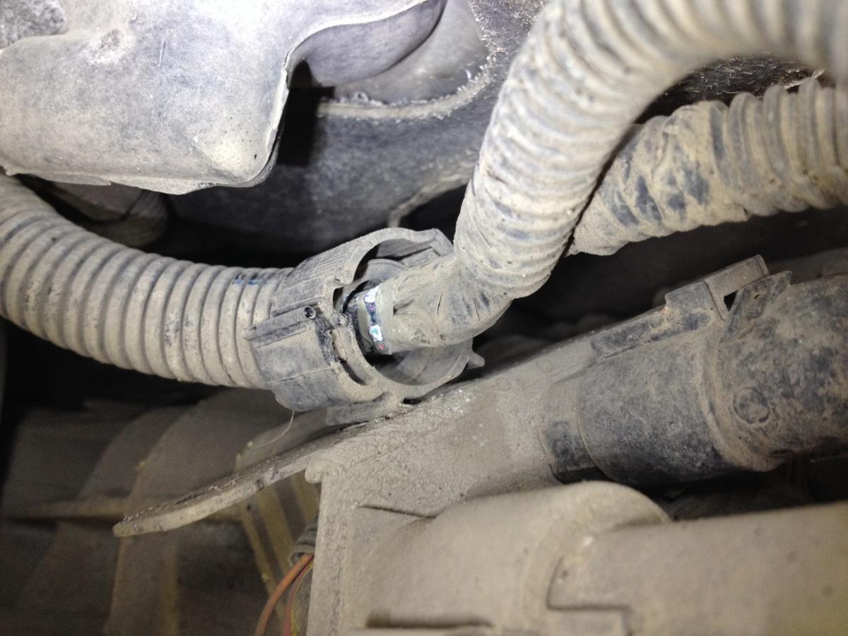

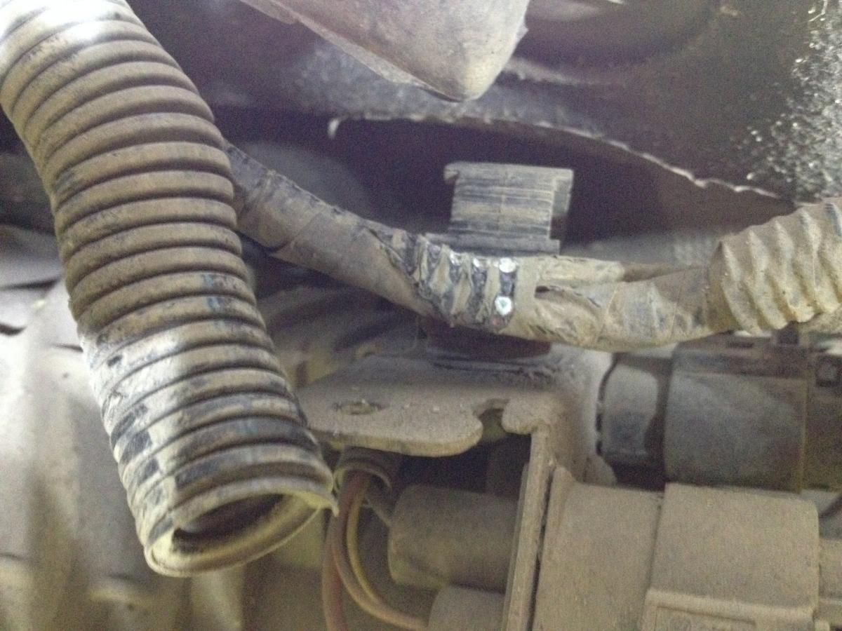

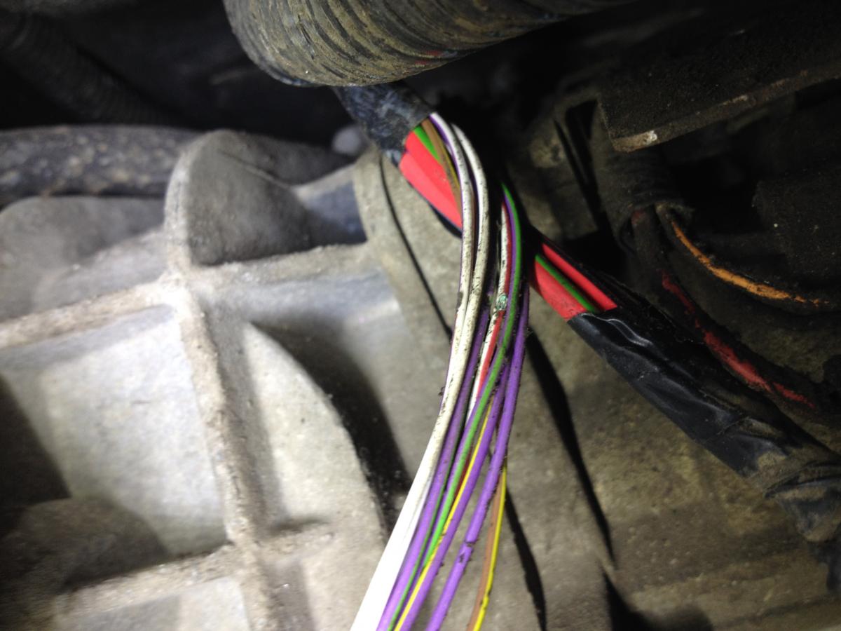

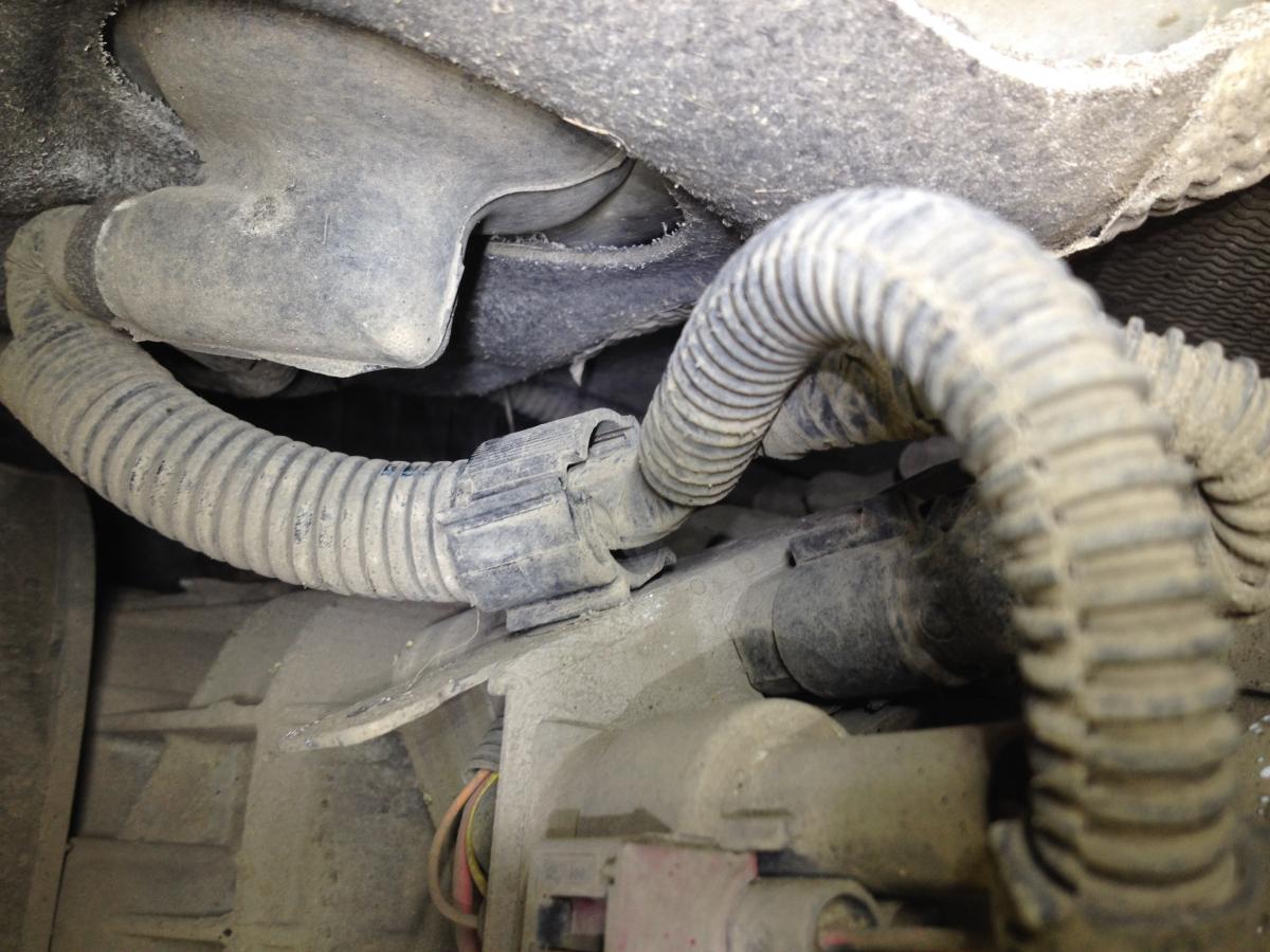

CAYENNE DIESEL 3.0 TDI неисправность системы полного привода
Из-за конструктивной особенности, в процессе эксплуатации автомобиля, перетирается жгут проводки сервопривода раздаточной коробки...

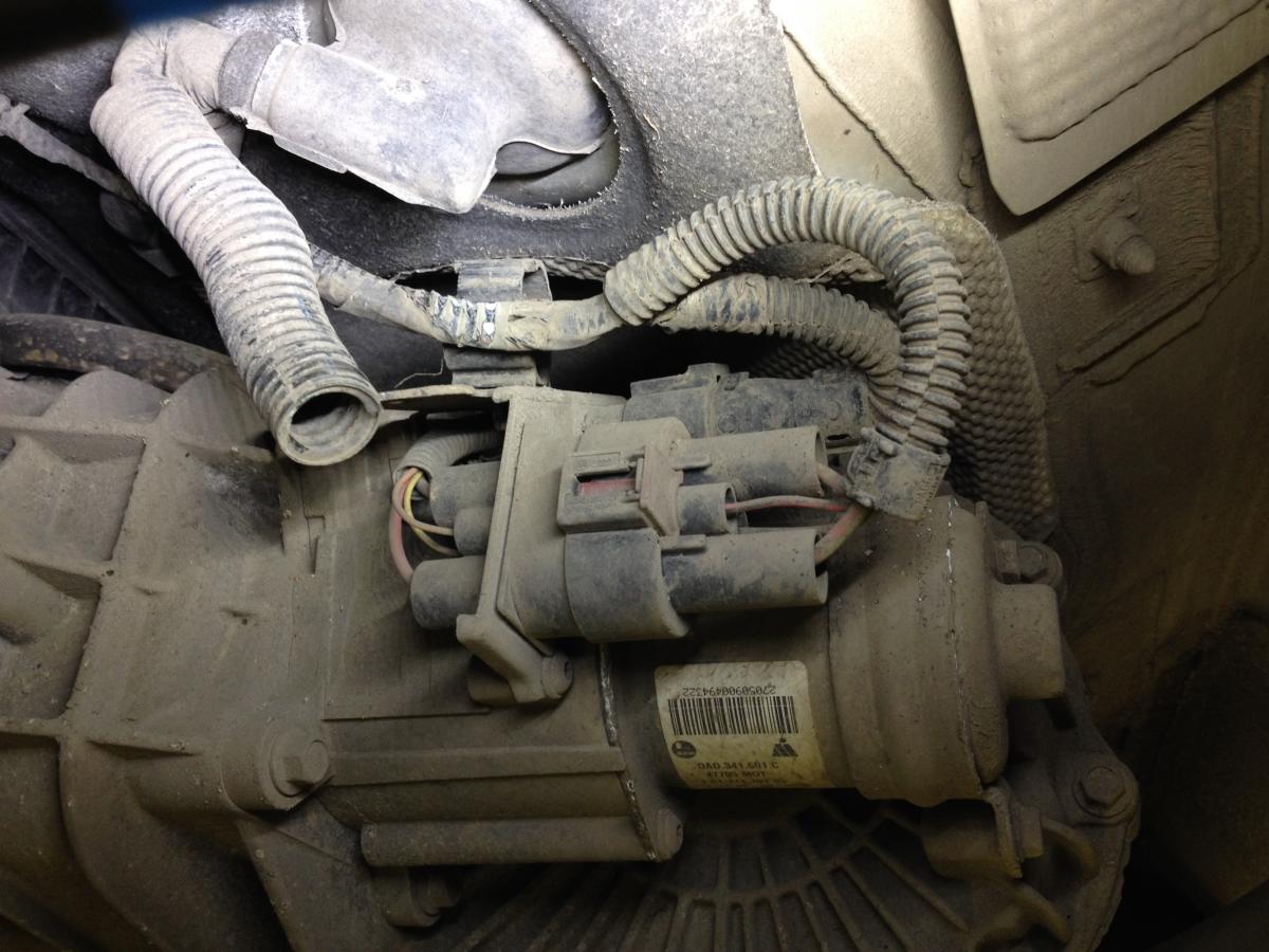

11.03.2015, 22:32   #6
Гниение проводки сервопривода раздаточной коробки...
