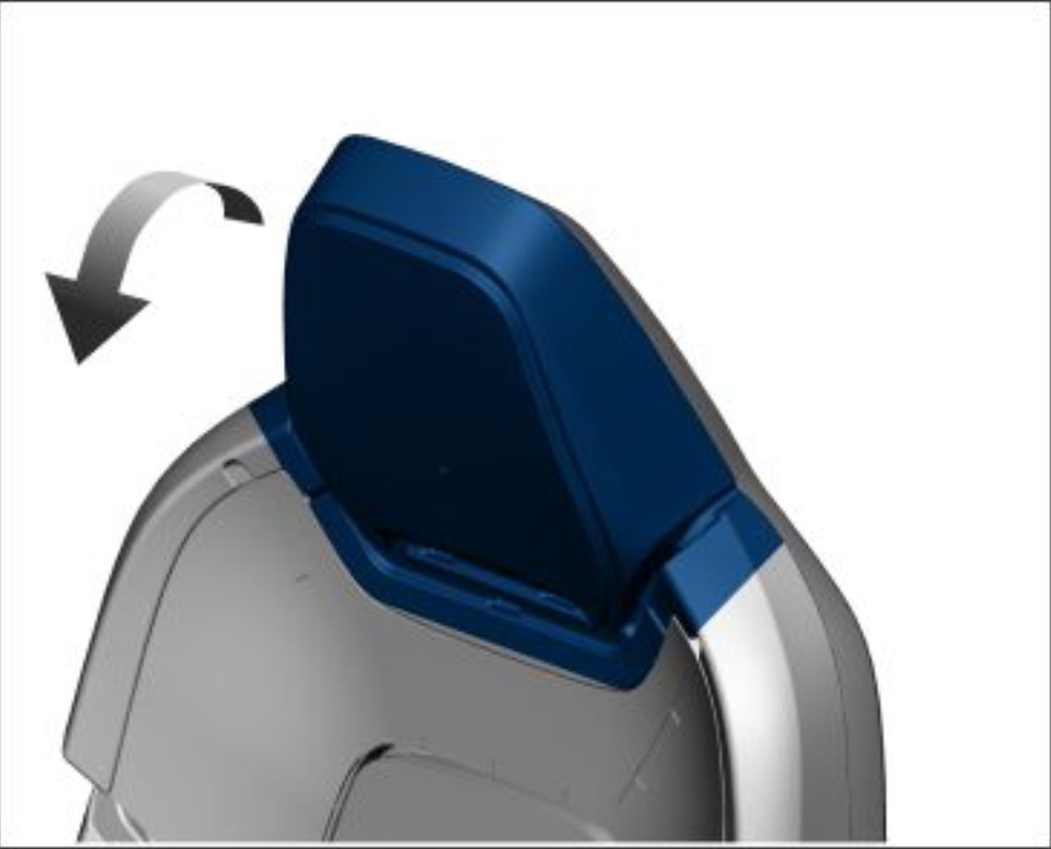

6 Отсоедините накладку на подголовнике. (только с интегрированным подголовником)
6.1 Откиньте обивку внутрь.
Название: Обивка подголовника.jpg
