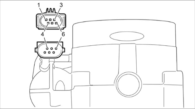

Соответствующие клеммы
Блок управления DME разъем B, контакт 84
Раскладка контактов регулировочного модуля дроссельной заслонки
