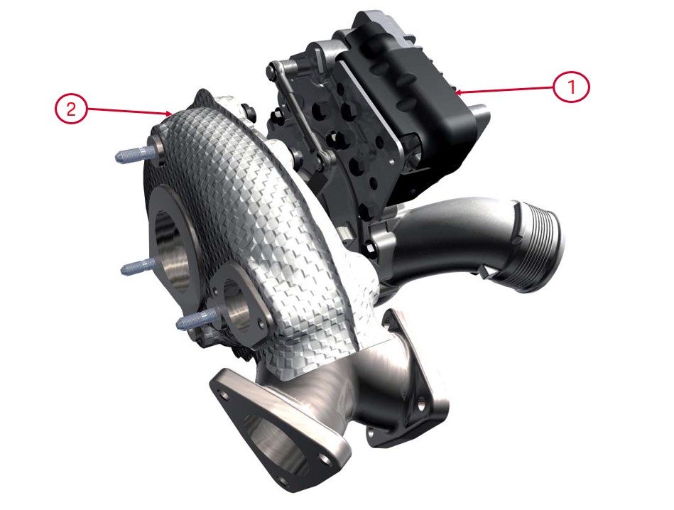

23.06.2024, 16:06   #3
Турбонагнетатель с электрическим регулятором
На следующем изображении показан турбонагнетатель с электрическим регулятором (VTG) и электронным регулятором положения направляющих лопаток.
1 Электрический регулятор
2 Турбонагнетатель с приводом от отработавших газов
Название: Турбонагнетатель с электрическим регулятором.jpg
