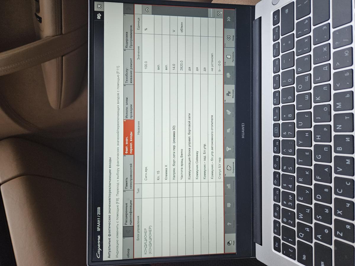

Владимир здравствуйте.
Не включается кондиционер, код ошибки 19
Ошибок нет, кроме 1 ошибки по заслонке 2379, но она давно висит, кондей работал с ней до этого.
Предыстория: Заменили радиатор кондиционера и датчик давления (показывал 0). Когда заменили радиатор, кондей не включился, была ошибка по датчику давления и датчик показывал 0 бар, заменили на старый, который я уже менял (он стал завышать давление и кондей отключался). Кондей заработал после установки старого но более менее работающего датчика. Затем кондей не включался опять. Я заказал новый датчик, заменил. Но кондей так и не работает. При переключении температуры на более низкую, давление по датчику меняется с 5 до 7, т.е. датчик понимаю работает. Заправляли вроде как 1000 г. фреона, 4х зонный климат. Давление в системе как нужно, по манометрам проверяли.
Температура на дисплеях соответствует реальной на улице.

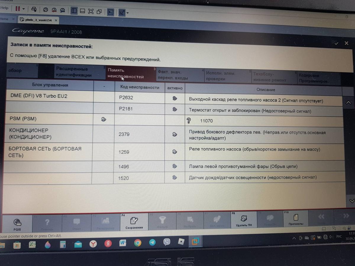

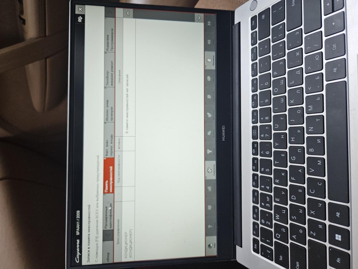

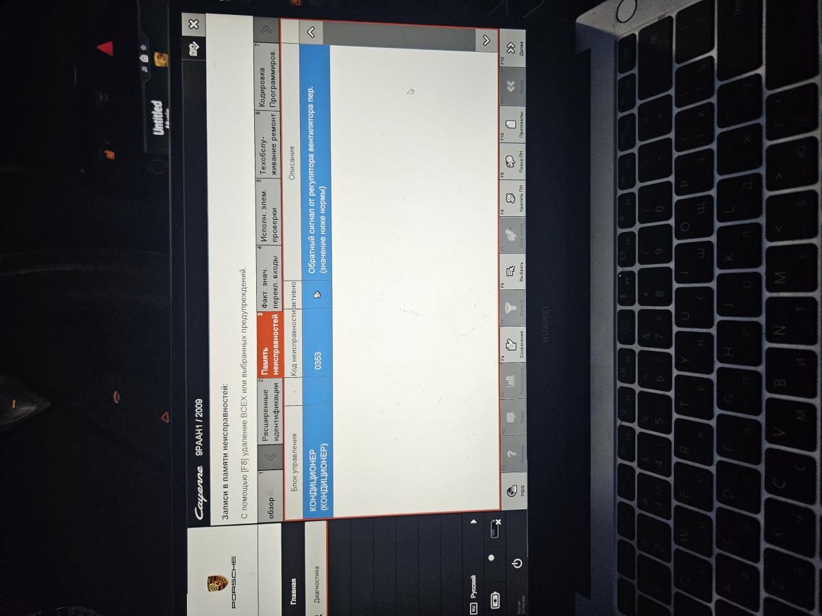

Николай 994

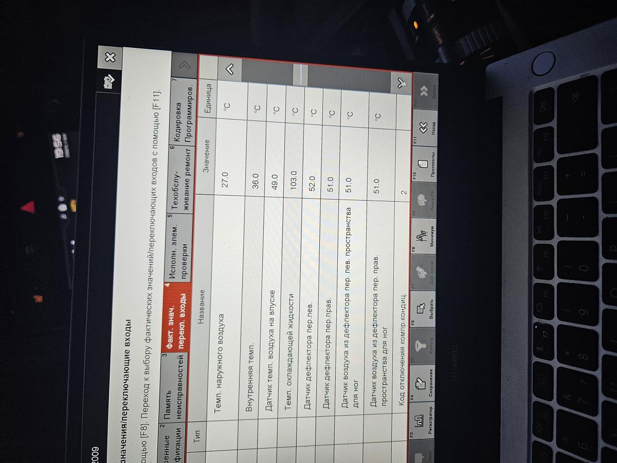

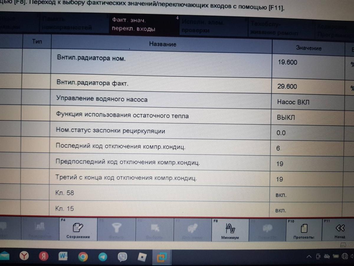

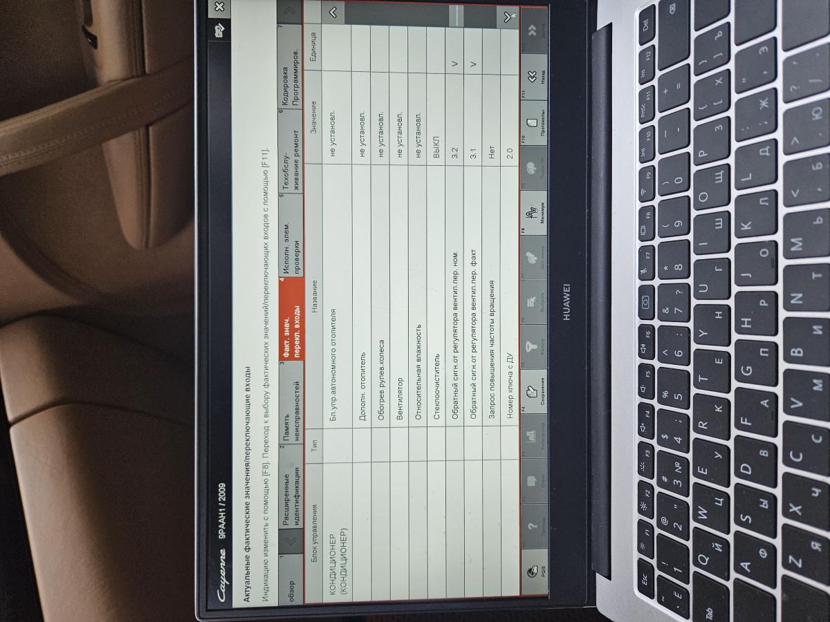

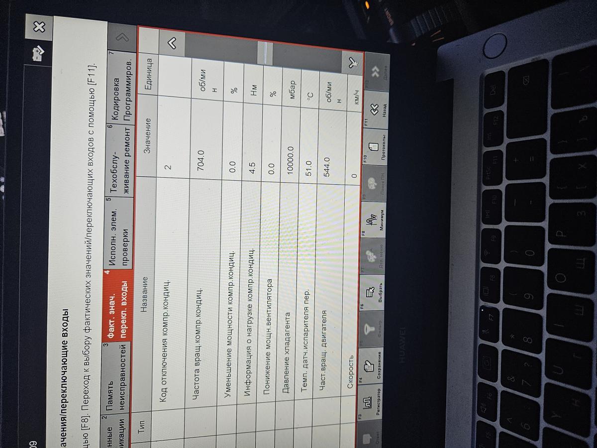

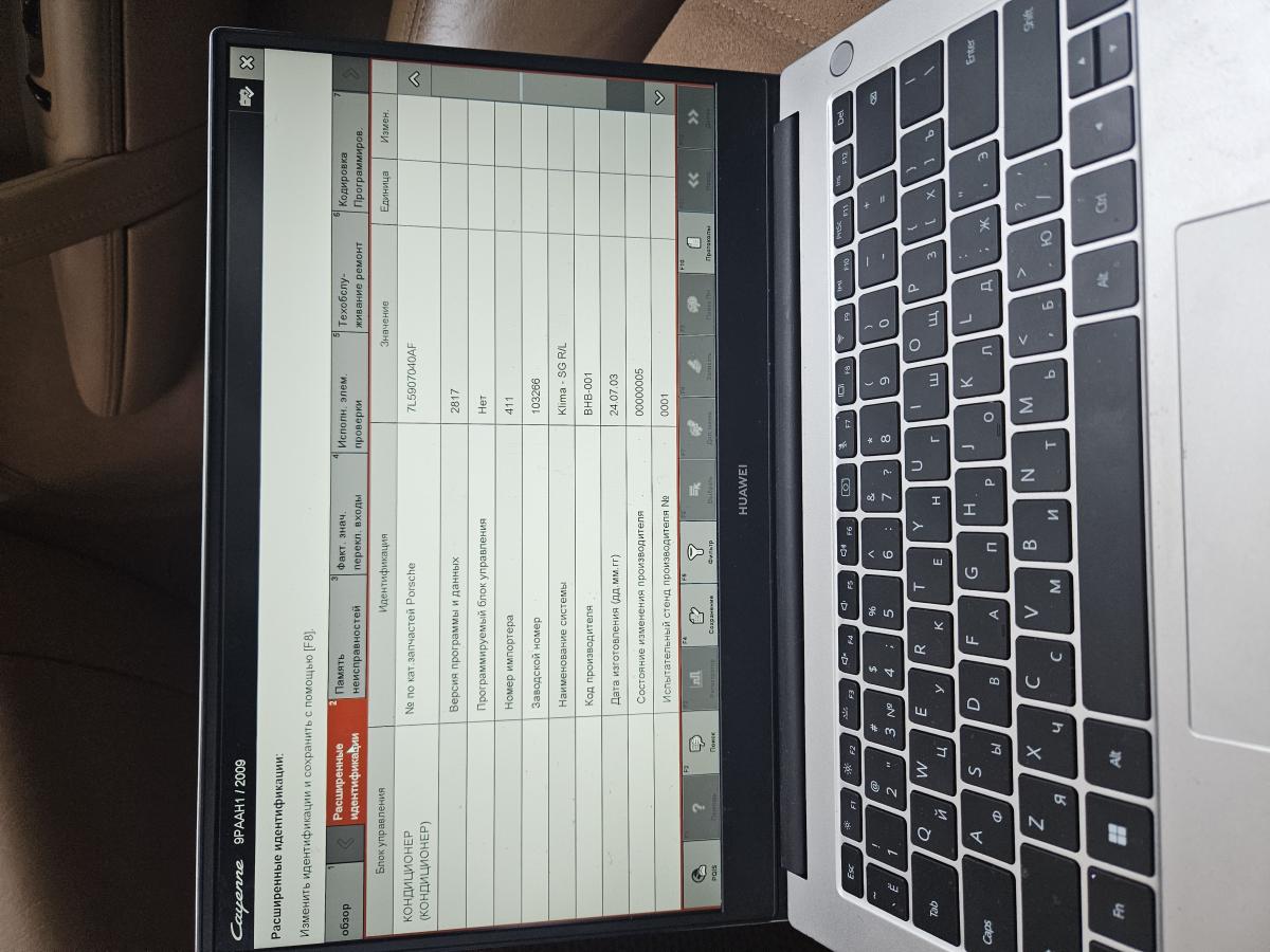

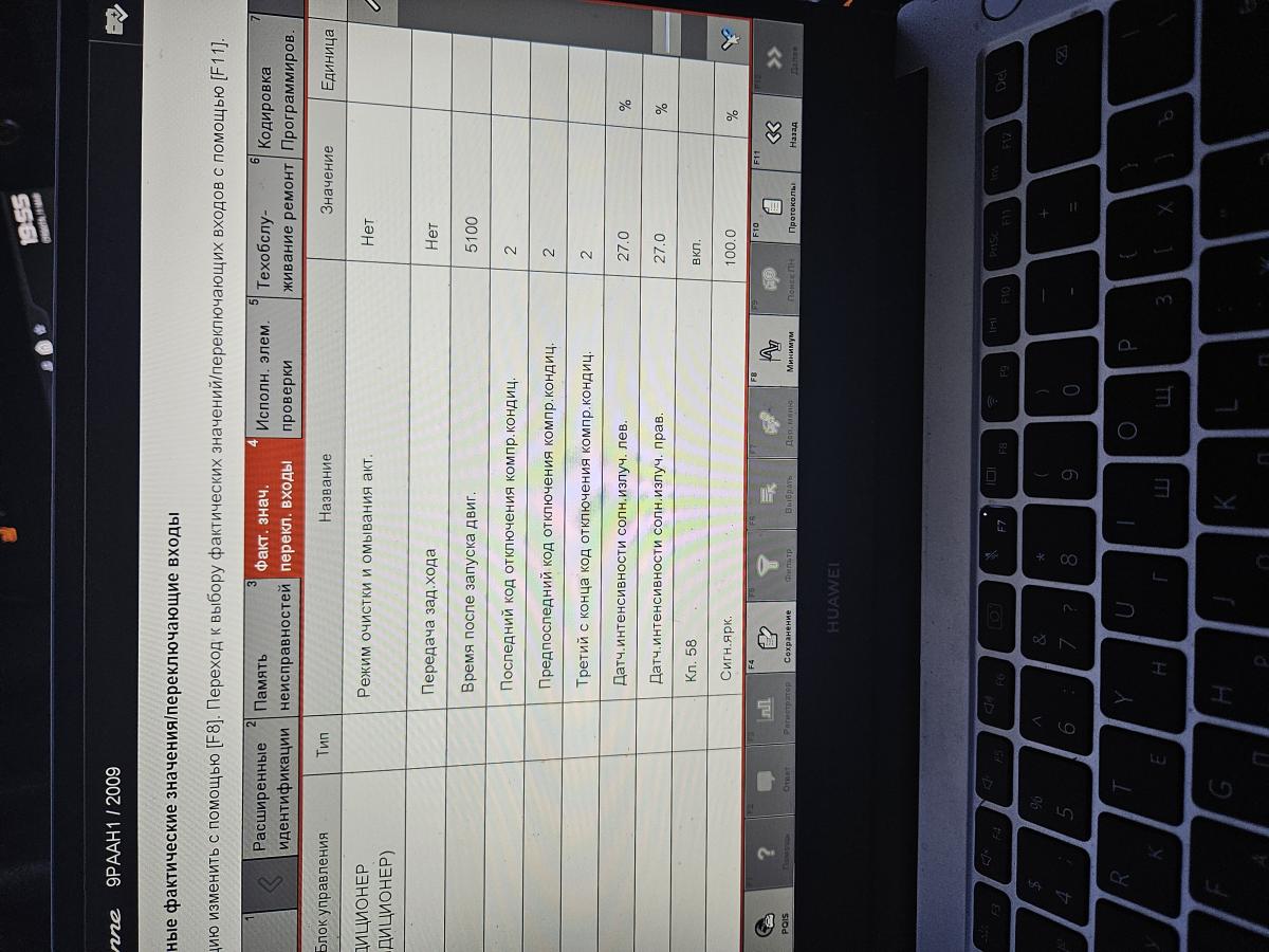

Добрый вечер. Подскажите пожалуйста, компрессор под замену или что то другое?
Porsche Cayenne GTS 957 4.8 2009. WP1ZZZ9PZ9LA65017
Не холодит климат. Давление в системе есть, перезаправлял. Адаптация проходит успешно. Но по имеющимся ошибкам, не могу разобраться, куда смотреть

12.05.2024, 15:59   #37
Сообщение от Николай 994 Посмотреть сообщение
Добрый вечер
WP1ZZZ9PZ9LA65017
Cayenne GTS (9PAAL1)
Функция регулятора вентилятора отсутствует или недостаточная или неисправен вентилятор / управление вентилятора
https://forum.cayservice.ru/showthre...781#post167781
Код отключения компрессора 2
Вентилятор на скорости 0 (фактическое напряжение < 3 В)
https://forum.cayservice.ru/showthre...776#post167776
https://forum.cayservice.ru/showthread.php?t=12184
Как правило проблема регулятора вентилятора или самого вентилятора отопителя салона

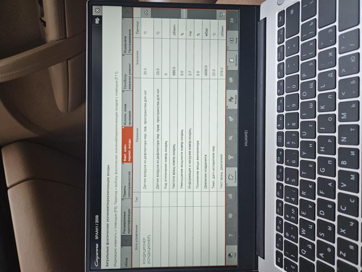

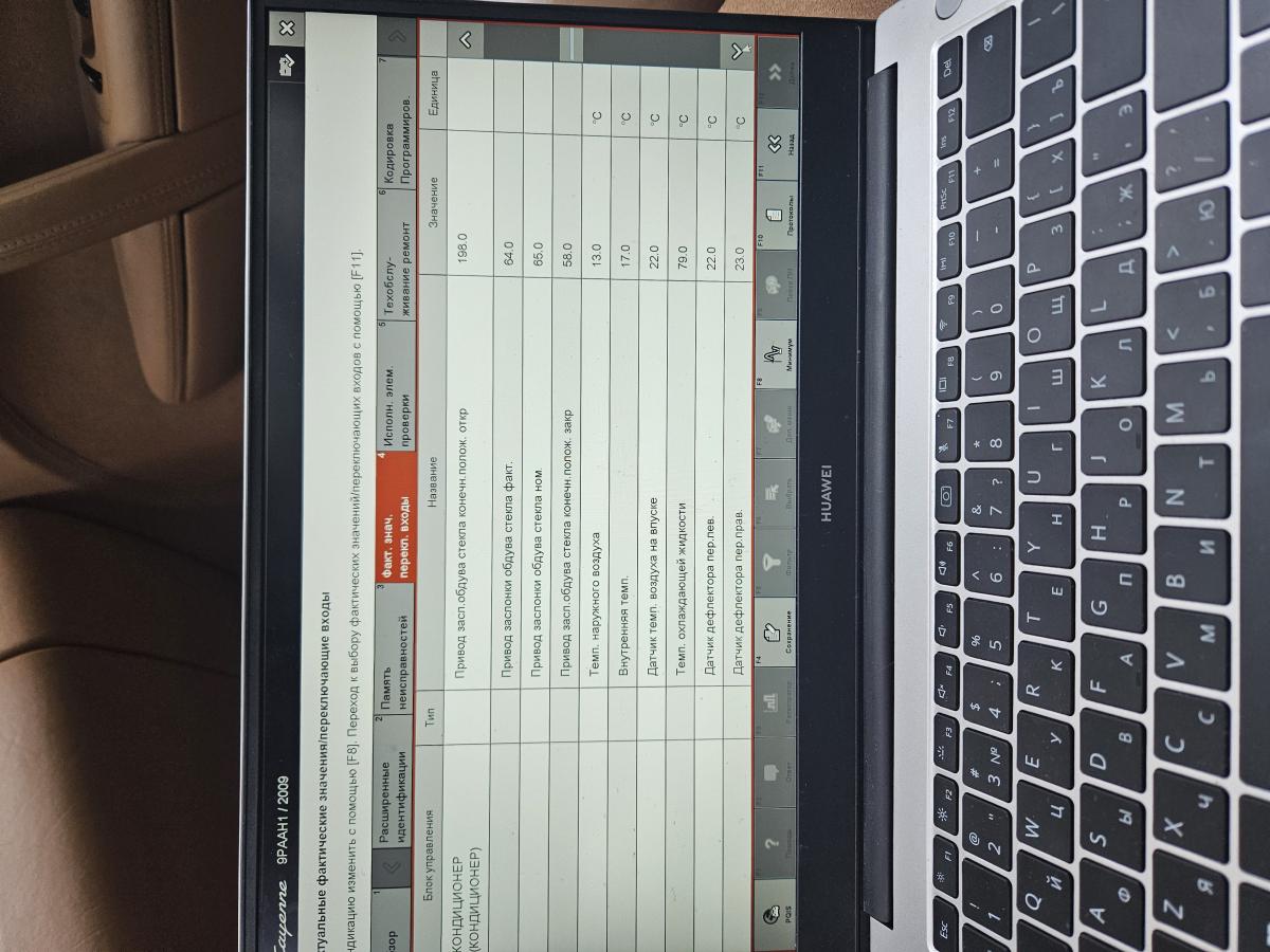

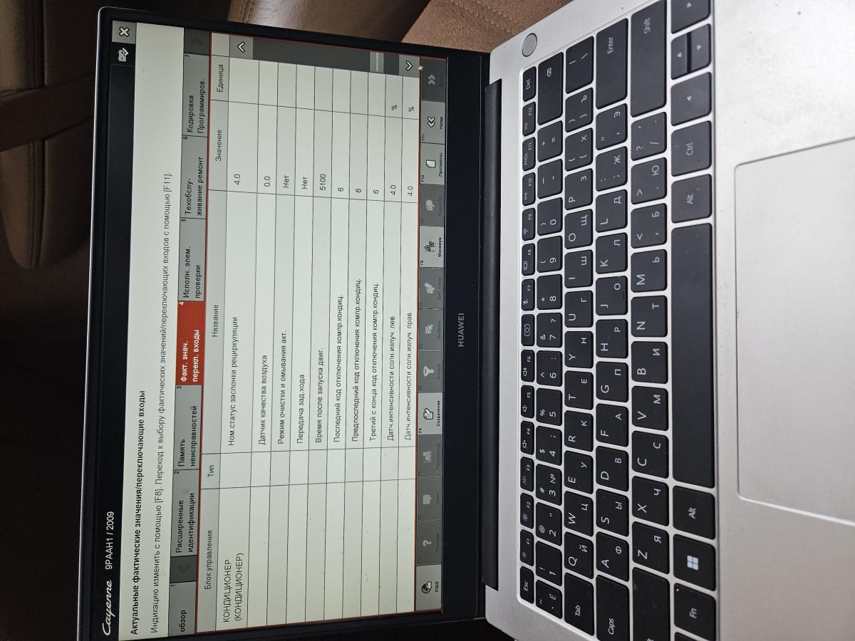

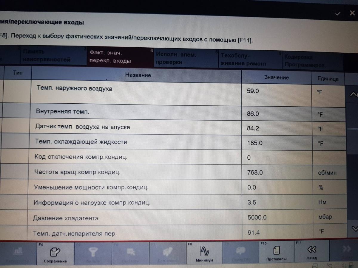

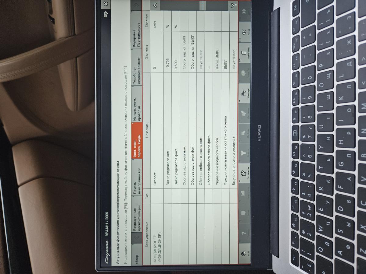

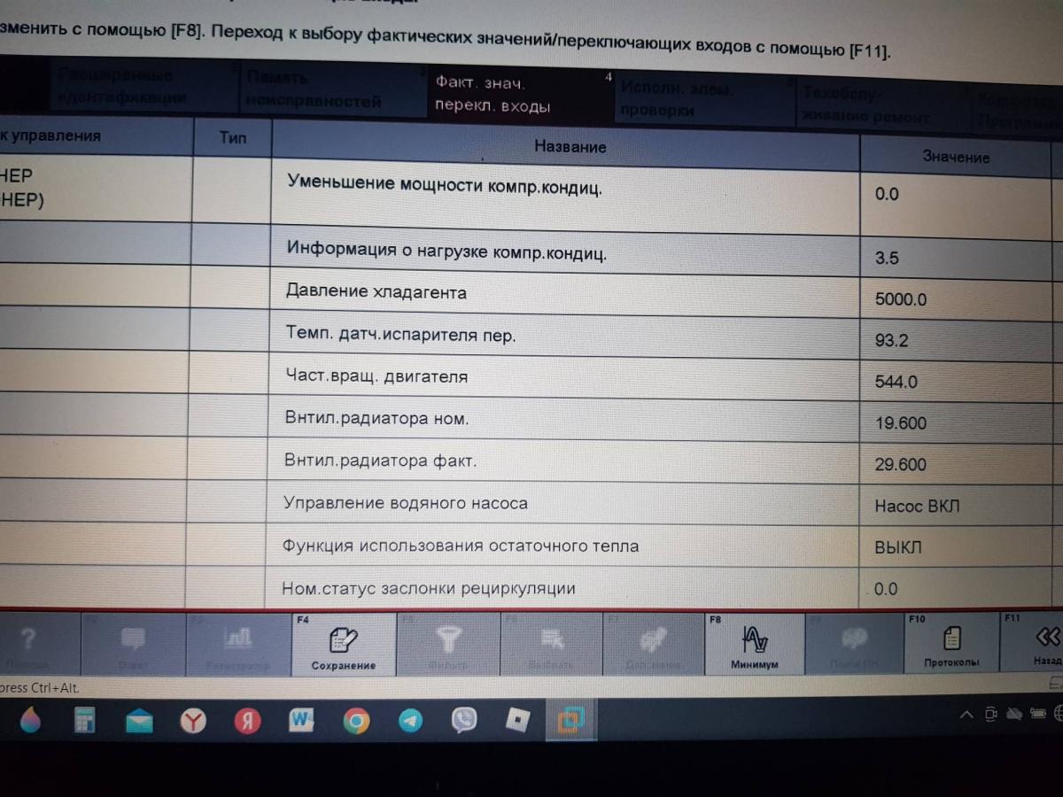

Николай 994
Добрый день. Спасибо за рекомендации. Ошибки ушли после замены блока управления климатом. Но холодом так и не дует поче му то. Калибровка прошла успешно. Клапан компрессора клацает при подаче питания на него. Что может ещё быть? Данные фактических величин прлогаю.
