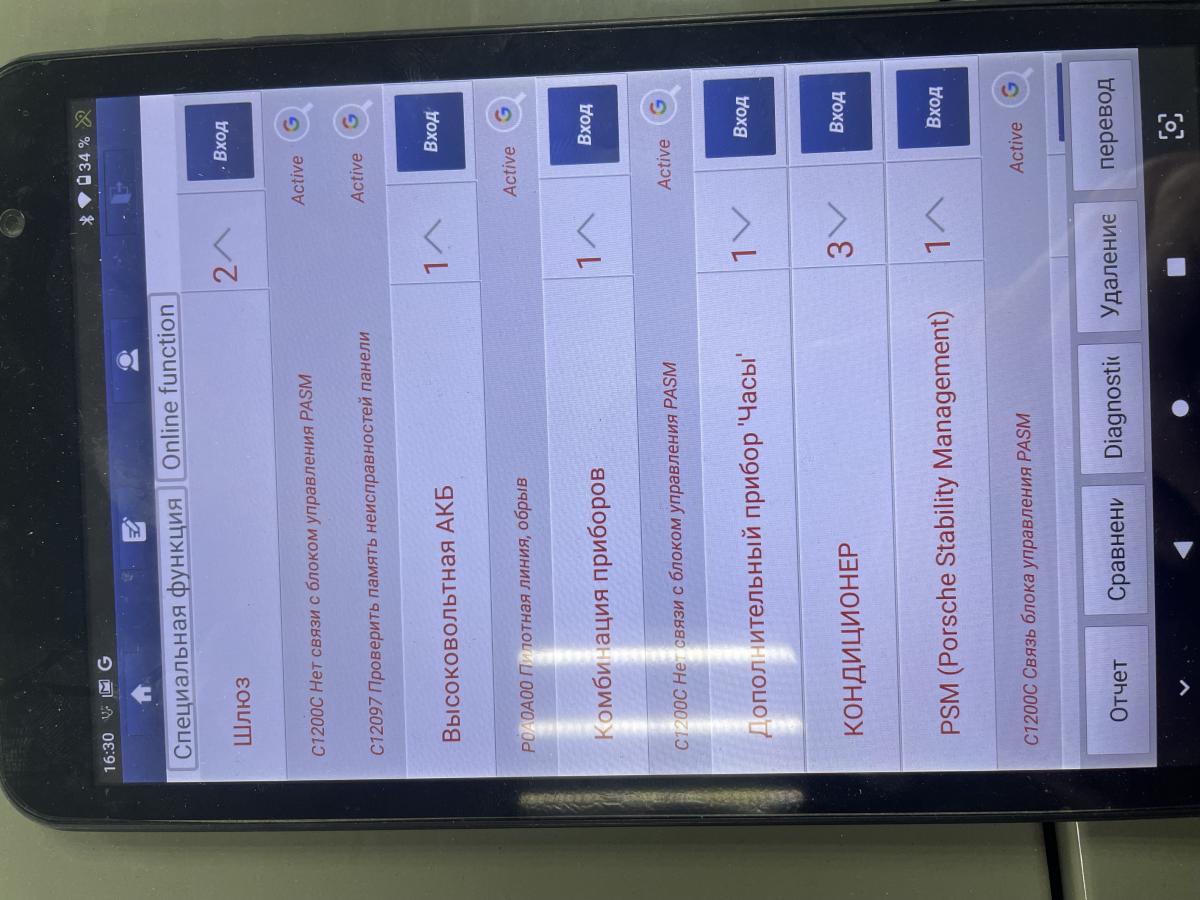

29.11.2023, 12:39   #11
Skar
Вот такие активные ошибки

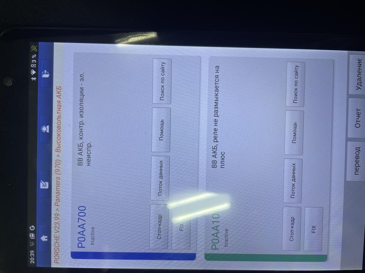

29.11.2023, 16:41   #12
Skar
Сейчас заново разомкнул всю систему и снова собрал, ошибка по обрыву пилотной линии исчезла но выскочила новая по генератору, 000601 но она не активная,
P0aa700
P0aa100

05.12.2023, 13:44   #14
Skar
спасибо, с этим разобрался, машина запустилась в гибридный режим переходит. была проблема с ВВ АКБ. Теперь появилась новая проблема это ошибка генератора активная, нет заряда в машине. ошибка - 000601
05.12.2023, 17:38   #15
Сообщение от Skar Посмотреть сообщение
Какая именно была проблема?
05.12.2023, 22:46   #16
Skar
Реле внутри АКБ вышло из строя, поменяли. Проверили АКБ выровняли и все в норме
