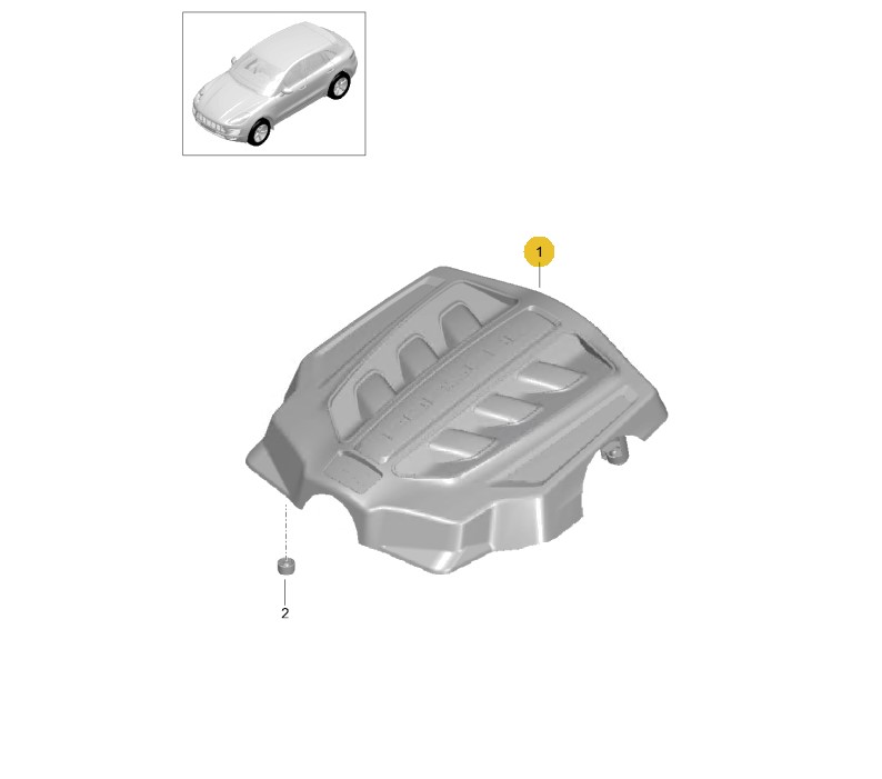

Без декоративной крышки двигателя пробовали?
Название: Кожух двигателя.jpg

да конечно без крышки пробовал визуально тоже не видно вибрирующих деталей звук такое ощущение идет от впускного коллектора и только на t90 при запуске на холодную нет на t70-80 нет .
