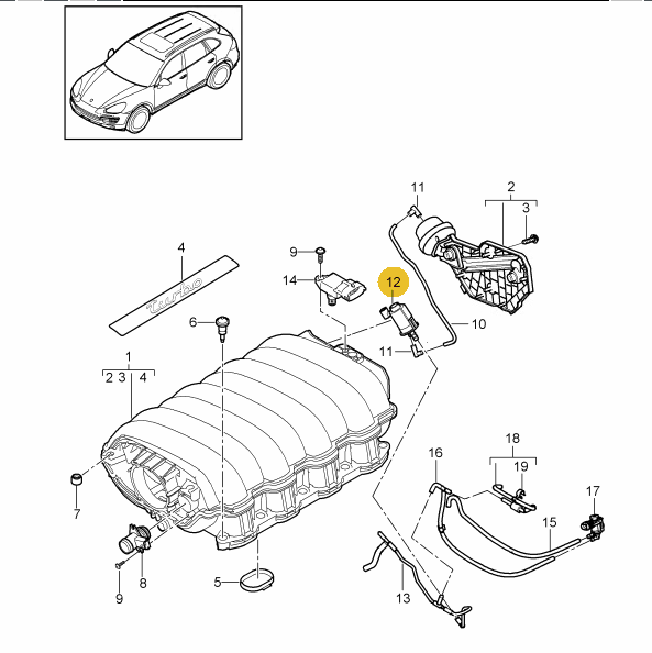

Привет. Владимир где стоит этот клапан?? после снятия колектора впуска,вылезла ошибка эта.
4.8 s
P065E - Intake Manifold Tuning Valve Performance Bank 1
27.01.2019, 17:15   #2
Сообщение от sergei072 Посмотреть сообщение
Привет.
https://forum.cayservice.ru/showthre...503#post123503
4.8 s
За впускным коллектором. Возможно забыли подключить...

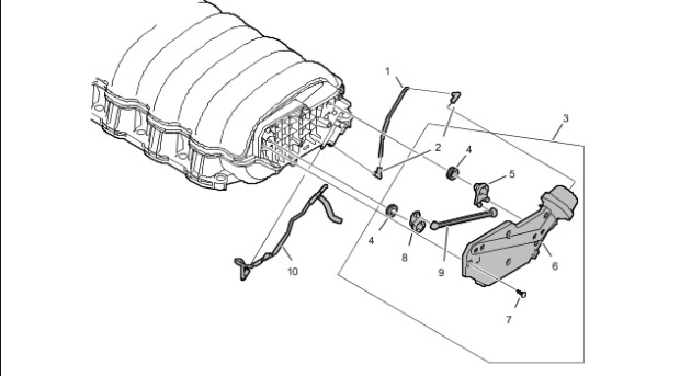

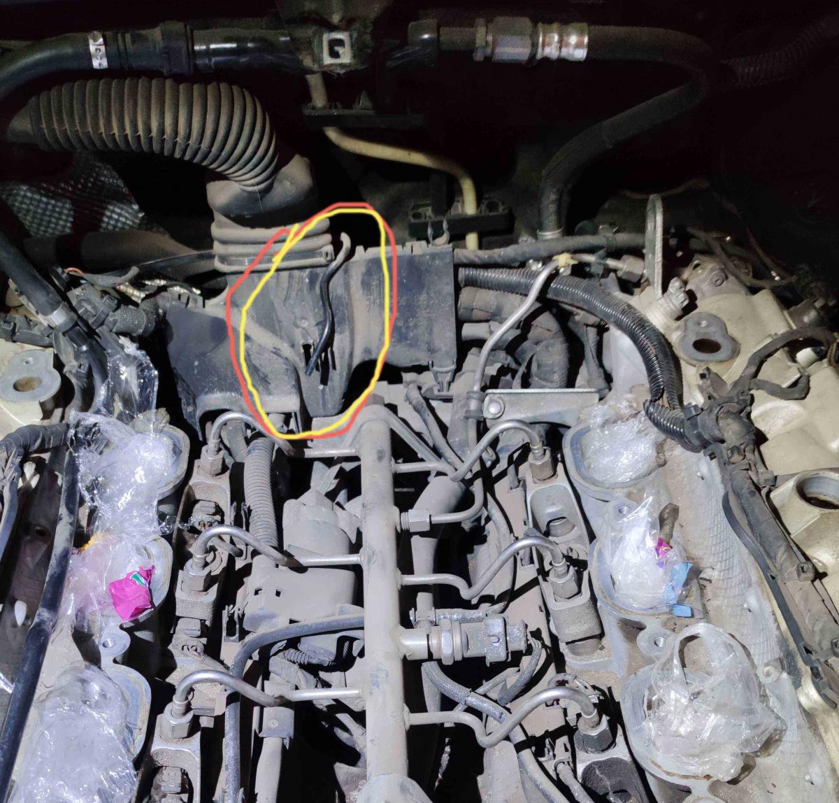

Добрый день. 4.8 атмо.
Прошу помочь определить куда эта трубочка вставляется.
Снял впускной коллектор. Она никуда не была вставлена судя по пыли.
На впускном коллекторе у переключающего клапана есть Г-образная резинка снизу, к ней подходит размер, хотя изгиб не совсем тот.
1 Трубка
2 Соединительный элемент
3 Регулятор геометрии впускного коллектора / переключающий модуль
4 Кольцевое уплотнение
5 Соединительный элемент
6 Вакуумный исполнительный элемент с крышкой (актуатор)
7 Винт M5 x 16 момент затяжки 4 Nm
8 Захват
9 Соединительная тяга
10 Вакуумный канал
