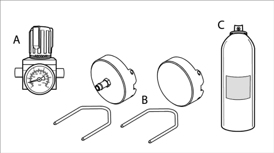

-A- Устройство для понижения давления воздуха. Стандартное оборудование, см. руководство по оборудованию мастерской. Настроить на максимальное рабочее давление в 1,2 бар.
-B- Пробка.
-C- Спрей для поиска утечек. Стандартное оборудование, см. руководство по оборудованию мастерской.

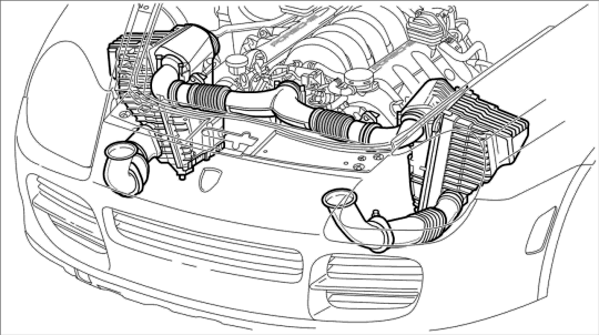

1. Снять облицовку моторного отсека.

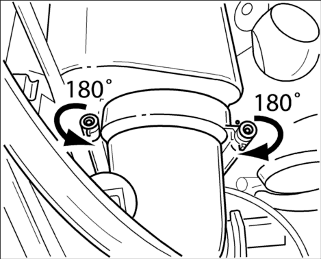

2. Отсоединить патрубки от крышек воздушного фильтра. Для этого повернуть болты на 180° и извлечь их. После этого снять впускные трубы.

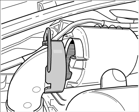

3. Установить на оба входа в воздушных фильтров заглушки и вставить стопорные скобы.

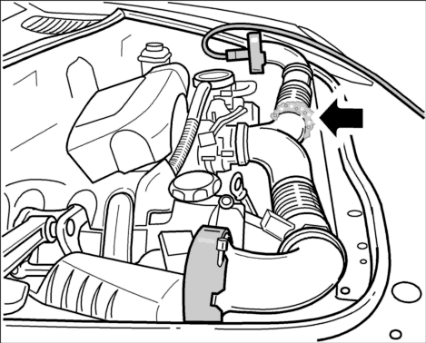

6. Систематически обрабатывать все элементы впускной системы спреем для поиска утечек. В месте негерметичности образуются воздушные пузыри (например, -стрелка- ).

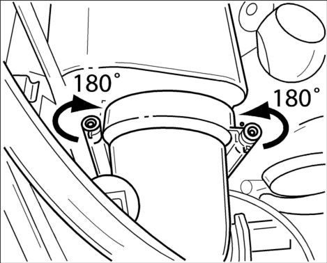

9. Подсоединить патрубки на крышке корпуса воздушного фильтра, установить крепежные болты и зафиксировать.
