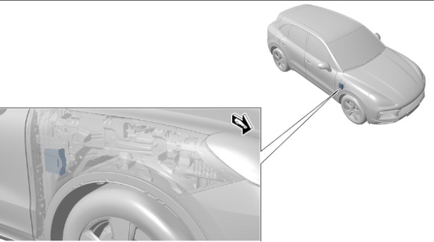

Место установки
Предварительные работы
1 Снять передний правый подкрылок.

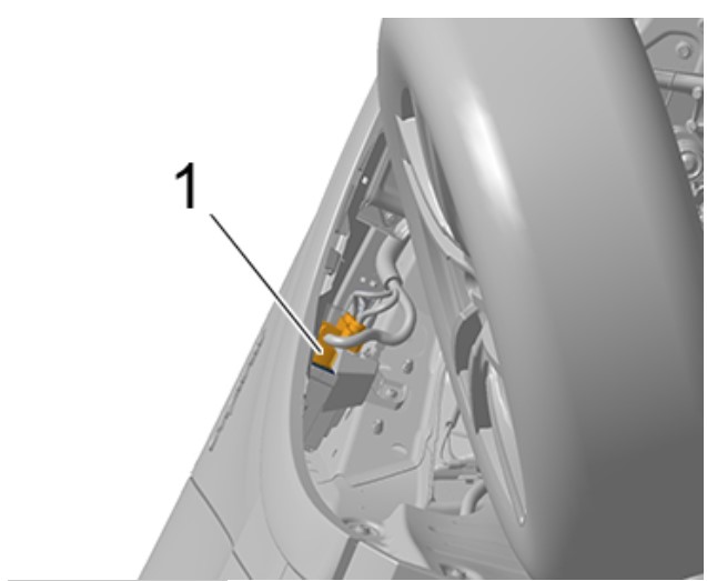

Демонтаж блока управления системы управления температурой
1 Разблокировать и отсоединить электрический разъем -1- .

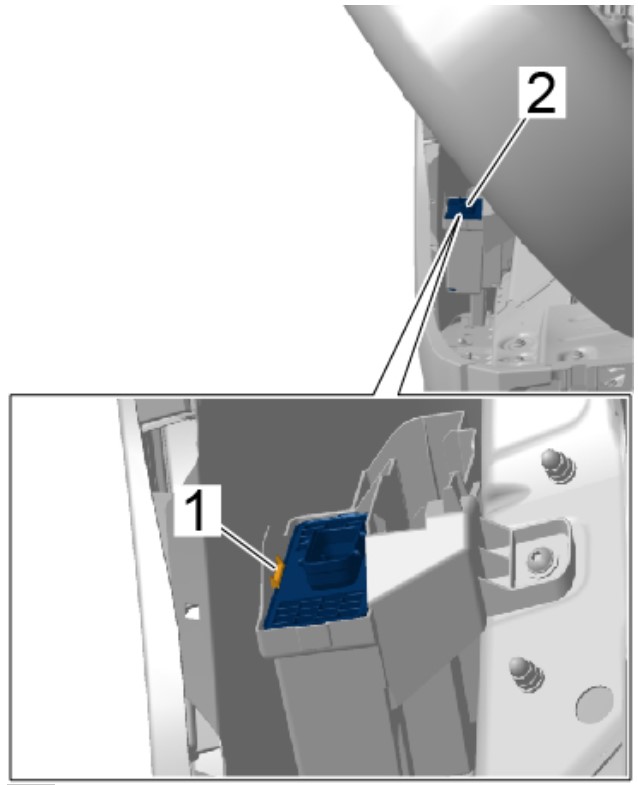

2 Ослабить фиксаторы -1- и извлечь блок управления системы управления температурой -2- из держателя.

Монтаж блока управления системы управления температурой
1 Монтаж выполняется в обратной последовательности.
Дополнительные работы
1 Установить передний правый подкрылок.
