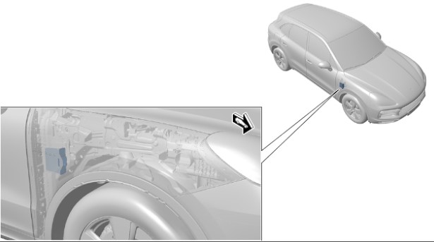

Место установки
Название: Место установки.jpg

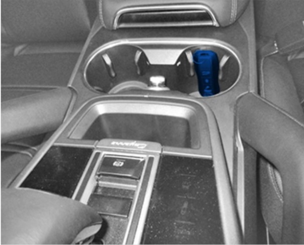

2 Положить оригинальный ручной передатчик на считывающее устройство аварийного запуска.
Название: Считывающее устройство аварийного запуска.jpg
