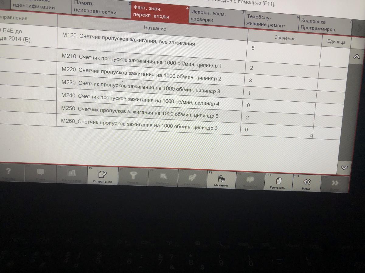

Если на хх открыть пропуски зажигания то как бы пропусков нет . На ходу изредка .
Но если на хх кратковременно резко дать на педаль газа то пропуски появляются во всех цилиндрах . При каждом кратковременном нажатии фиксируется один пропуск , при чем в разных цилиндрах по очереди . В этот момент Машину ощутимо дергает . Это норм ?
Добавлено через 4 минуты
Для наглядности скину фото онлайн фиксации пропусков .
Количество пропусков в разных цилиндрах может быть разным .

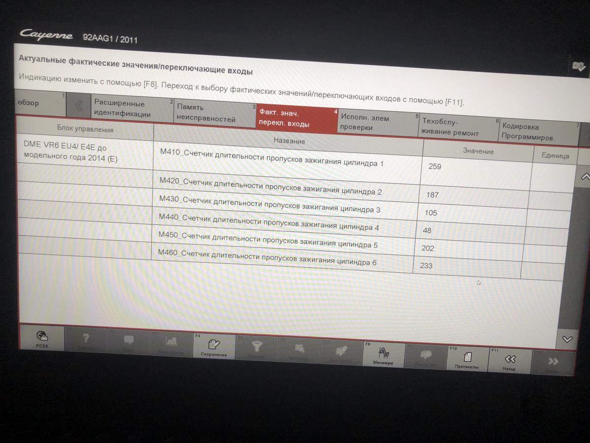

Плюс фото за последние 10 поездок ( не знаю точно , вроде за 10 фиксирует )

25.01.2023, 23:02   #185
Сообщение от Алан 958 Посмотреть сообщение
Да
Нужно разбираться что не нравится двигателю и почему смесь сгорает не до конца, чем подтверждаются периодические пропуски в системе зажигания
Нужно проверить сами свечи, корректно ли они подобраны
