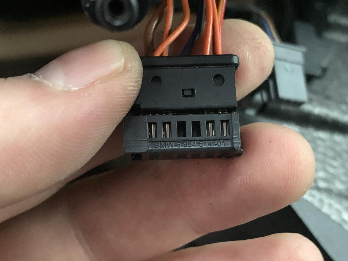

AlberteQ2k
Там два номера, пробовал искать в разных каталогах, не смог найти!
И почему-то на одном написано BMW?

25.02.2021, 23:00   #42
Сообщение от AlberteQ2k Посмотреть сообщение
У нас пересекаются с ними разъемы. Заказывайте по BMW
