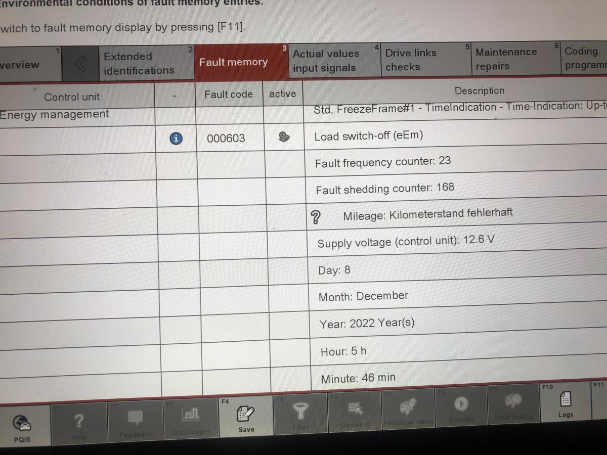

25.12.2022, 02:50   #161
Алан 958
ID:	62271   Нажмите на изображение для увеличения
25.12.2022, 17:43   #162
Сообщение от Алан 958 Посмотреть сообщение
Добрый !
Две ошибки , скидываю фото . Не могу точно перевести с английского . А если Пивис переводить в русский , то пишет какие-то иероглифы .
