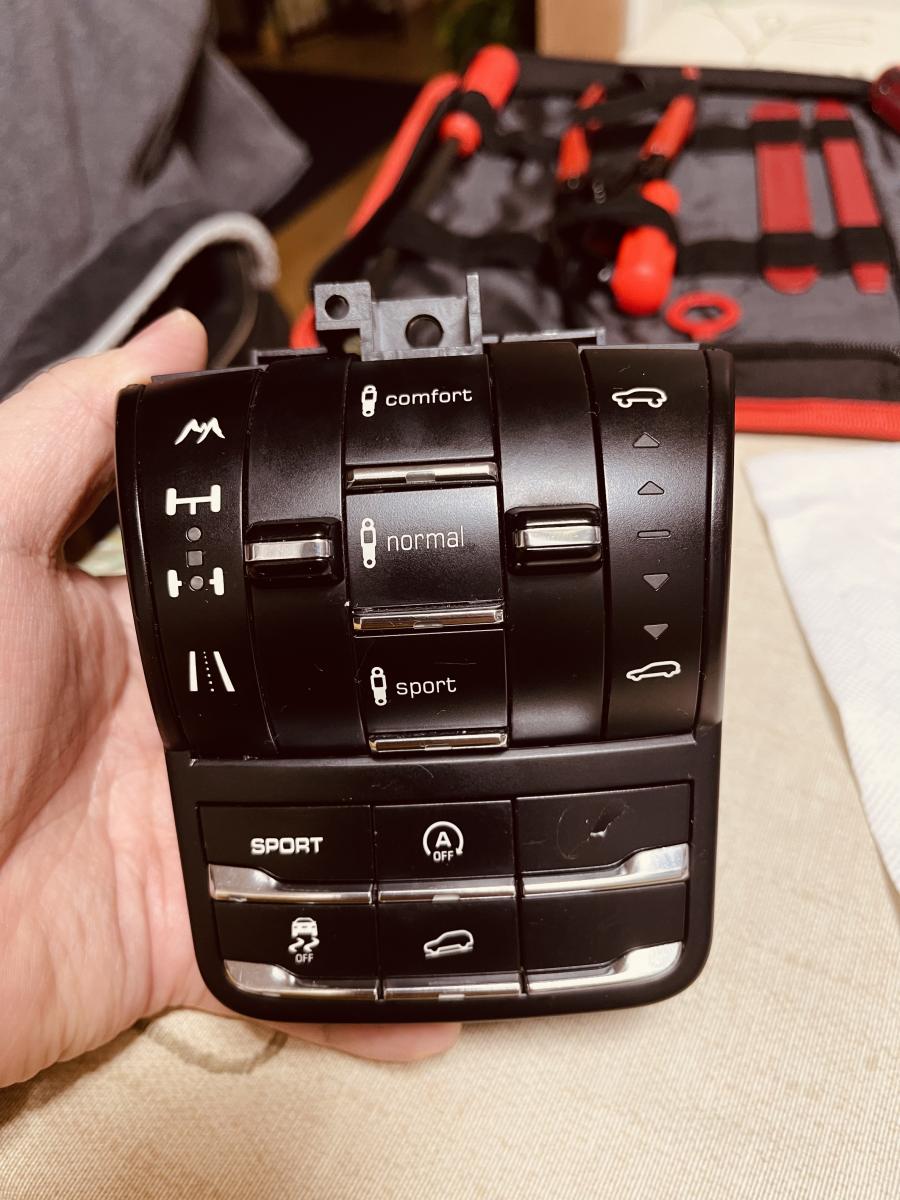

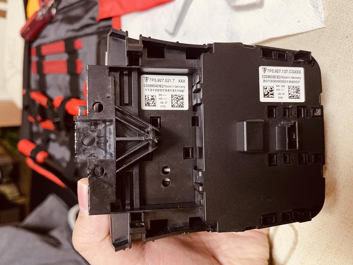

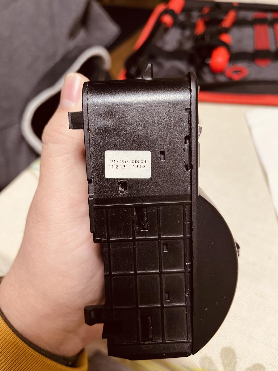

Здравствуйте.
наверное в этой теме нужно спрашивать.
заедает кнопка СПОРТ на панели управления с кнопками центральной консоли.
предыдущий хозяин видимо залил ее кофе.
я ее разбирал, промыл но она все равно заедает.
видимо нужно заменить.
подскажите пожалуйста каталожный номер этой детали.
фото приложу.
мне сказали что панель управления состоит из двух частей. так наверное будет дешевле ремонт.
дайте мне пожалуйста стоимость полностью в сборе и стоимость части которую нужно заменить.
на запчасти есть номера, но поиск в гугле ничего не дал с этими номерами.
ЗАРАНЕЕ БЛАГОДАРЮ.

09.01.2023, 23:14   #16
Сообщение от korus Посмотреть сообщение
Здравствуйте.
Добрый вечер
VIN машины?
10.01.2023, 18:08   #17
korus
WP1AH2929DLA96498
10.01.2023, 19:44   #18
WP1AH2929DLA96498
Cayenne S Diesel Tiptronic (92AAQ1)
95861313500 панель управления с кнопками
95861352501 выключатель регулировки дорожного просвета
