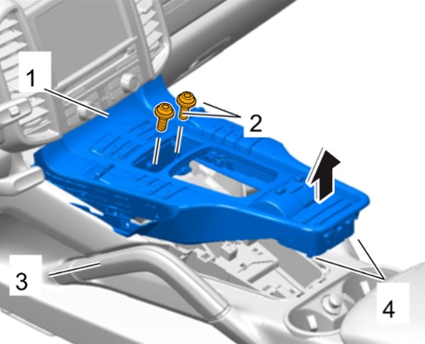

1 Вывернуть винты -2- консоли переключателей -1- из центральной консоли -3-.
Название: Снятие консоли переключателей.jpg

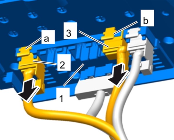

2 Разблокировать крепежные зажимы -4- сзади из центральной консоли -3- и поднять консоль переключателей -1- сзади насколько это возможно -стрелка-.
3 Разблокировать электрические разъемы -2, 3- консоли переключателей -a, b- и вынуть панель управления системы кондиционирования -1--стрелки-.
Название: Разъемы консоли переключателей 1.jpg

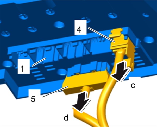

4 Разблокировать электрические разъемы -4, 5- консоли переключателей -c, d- и вынуть панель управления системы кондиционирования -1--стрелки-.
Название: Разъемы консоли переключателей 2.jpg

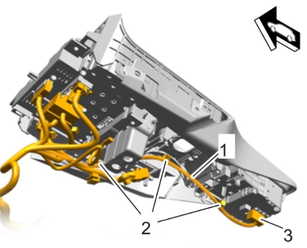

5 Осторожно отсоединить жгут проводов -1- с помощью отвертки в точках крепления -2-. Разблокировать штекерное соединение -3- и отсоединить его.
Название: Отсоединение жгута проводов.jpg

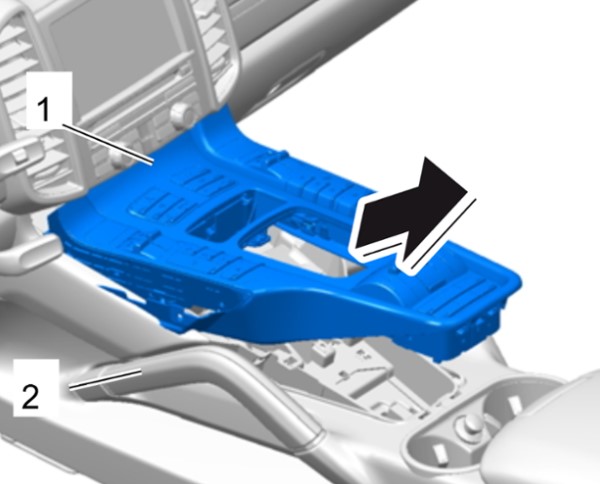

6 Вывести консоль переключателей -1- назад вверх из центральной консоли -2--стрелка-.
Название: Демонтаж консоли переключателей.jpg

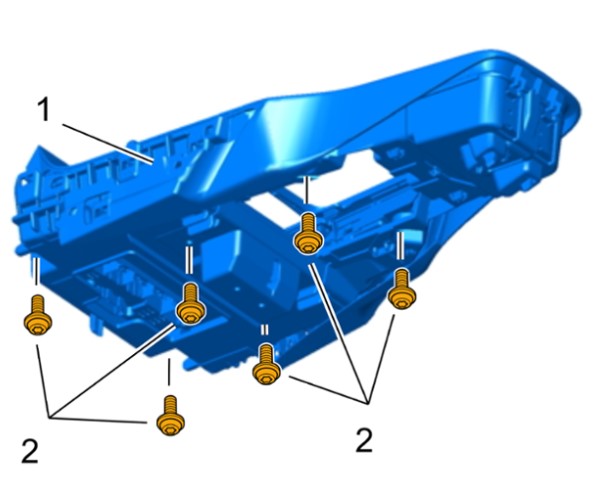

1 Вывернуть крепежные винты -2- консоли переключателей -1-.
Название: Замена консоли переключателей.jpg
