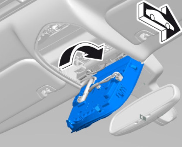

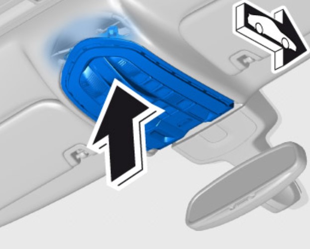

1 Выключить зажигание и вынуть ручной передатчик.

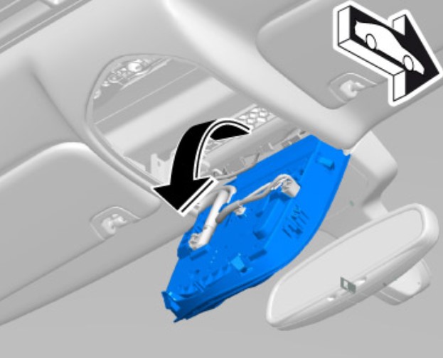

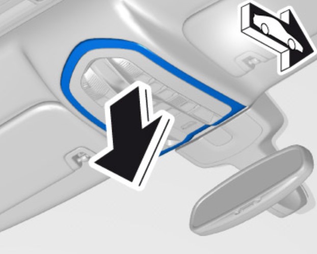

2 Расклипсовать накладку обшивки потолка.

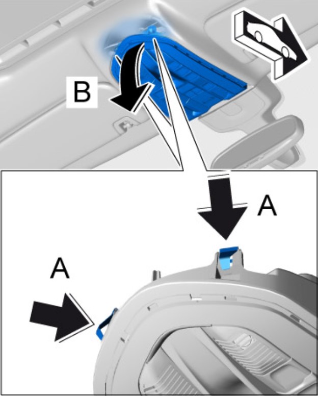

3 Разблокировать обшивку потолка в обеих боковых выемках -A- на наклонить ее назад -B-.
4 Поднять обшивку потолка назад.

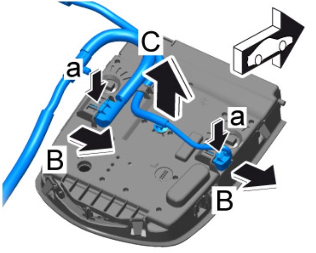

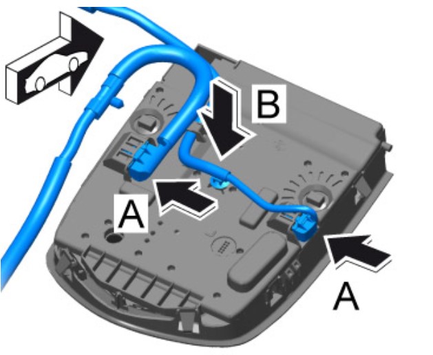

5 Отсоединить жгут проводов.
5.1 Разблокировать разъемы -a- и отсоединить их -B-.
5.2 Разблокировать крепежный зажим жгута проводов -C-.
Монтаж потолочной консоли
1 Закрепить жгут проводов.
1.1 Вставить разъемы -A- до их ощутимой фиксации.
1.2 Защелкнуть жгут проводов -B-.
2 Присоединить обшивку потолка к обоим опорным штифтам.

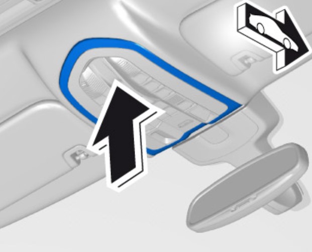

3 Откинуть обшивку потолка и заклипсовать.
4 Заклипсовать накладку обшивки потолка.

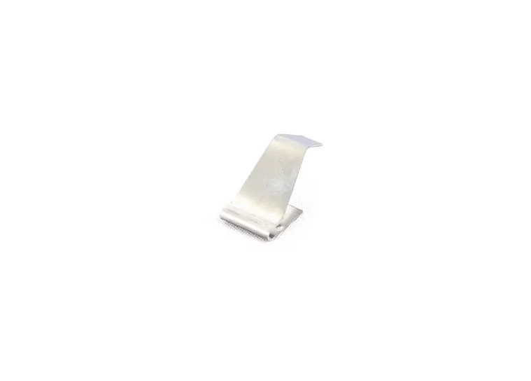

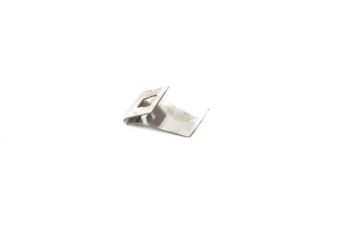

Владимир, а можно где-то узнать номер металлических защелок(клипс) потолочной панели?
Заранее спасибо
01.02.2021, 19:41   #4
Сообщение от Gambler Посмотреть сообщение
95B868771 пружинная скоба
ID:	39852   Нажмите на изображение для увеличения
01.02.2021, 21:52   #5
Gambler
Спасибо, а то на сайтах запчастей не нашёл
